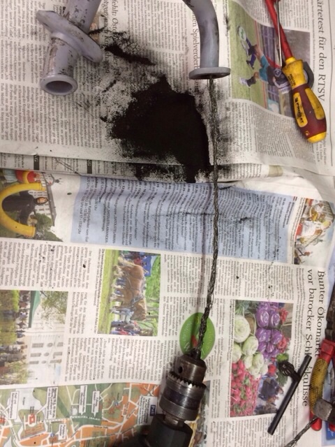

Habe gerade meinen Rumpfmotor zum Überholen weggegeben und wollte die Ansaugbrücke nachlackieren. Kurz zum Sandstrahlen und dann eben mit hitzebeständigem Lack drüber. Dabei habe ich kurz "durchpusten wollen um den restlichen Sand vom Strahlen sicher zu entfernen. Ein Rohr war offen........und aus dem anderen kam nix durch.
Habe dann ewig lange mit Drähten und alles was dazu in Frage kommt rumgemacht. Nach dem ich eine kleine Spirale ( eigentlich für Abflussrohre gedachht) mit der Flex gekürzt habe und dann das Ding in den Accuschrauber gespannt habe war ich in 2min fertig.

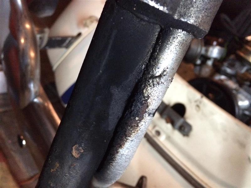

Beim Bus sah der rechte Anschluß des Vorwärmrohrs so aus. Sehr lustig zu flicken. Zu war das Vorwärmrohr natürlich auch.
