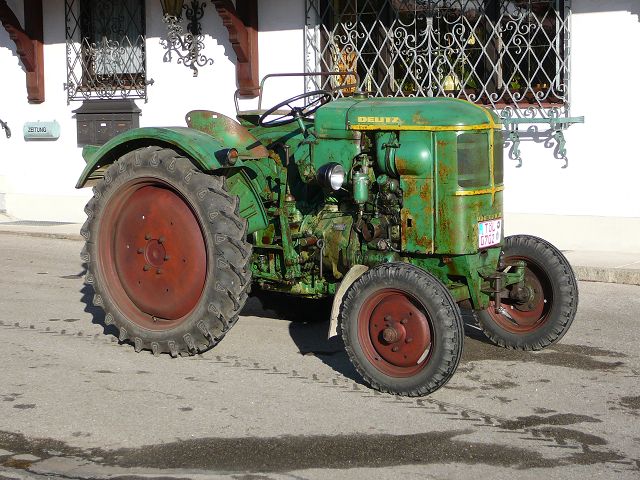

Owatrol fin ich auch super, momentan sind in modernen Design-Häusern blanke Stahltreppen der Renner,
die behandeln wir alle mit Owatrol, um Flugrost durch Luftfeuchte und Schweißfüßen vorzubeugen.
Wird einfach mit einem Lappen eingerieben, ablüften lassen, fertig.
Meinen 55er Deutz hab ich auch mit dem Zeug eingerieben, um die Patina zu erhalten.
Wirkt im ersten Moment etwas speckig, darf man halt nicht so oft waschen, dann wirds schnell matt
