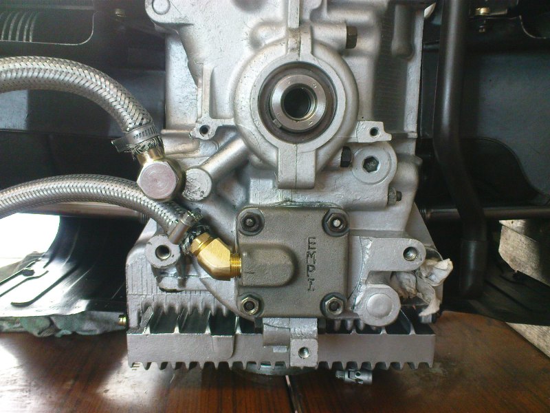

Weiß vielleicht jemand, woher man einen Ölpumpendeckel aus Stahl mit Ausgang beziehen kann.
Ich finde einfach nichts verünftiges :(
Sollte halt ziemlich flach bauen, da der Deckel fürn Typ3 ist, und da das Schwert und der Gebläsekasten im Weg ist,
und ich nicht zuviel ausschneiden möchte.

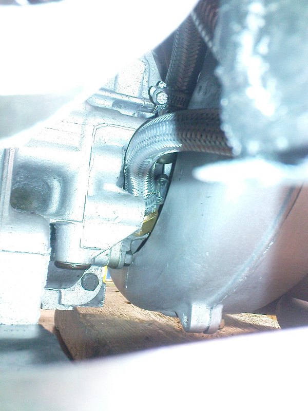

War grad in der Werkstatt und hab jetzt einen vorhandene CB In&Out Pumpe so bearbeitet, daß ich nur noch eine Out Pumpe habe.
Der bearbeitete CB Deckel passt jetzt ideal für den Typ3, da er den Ausgang nach links unten hat und Schwert und Gebläsekasten
nur leicht barbeitet werden müssen.
Originalkühler will ich behalten.
