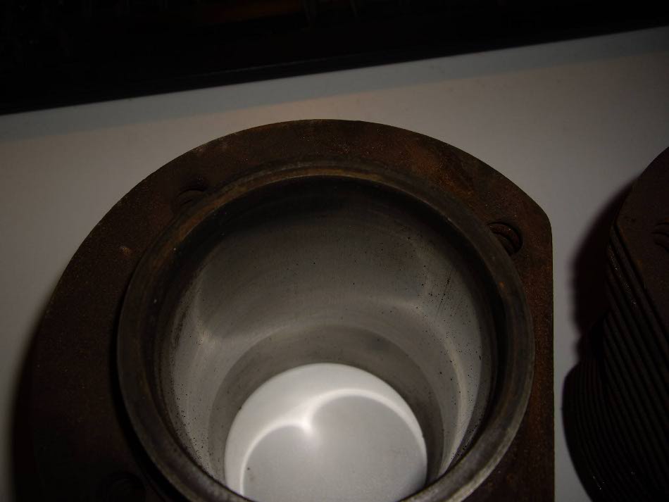

So das Teile geiern hat begonnen.
Hier mal Zylinder, ich check bei Gelegenheit ob ich die nochmal hohnen kann und
dann noch vernünftiges Laufspiel habe.
Das Fußmaß ist 90 mm
