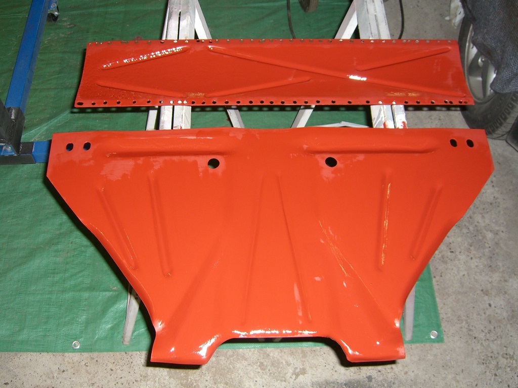

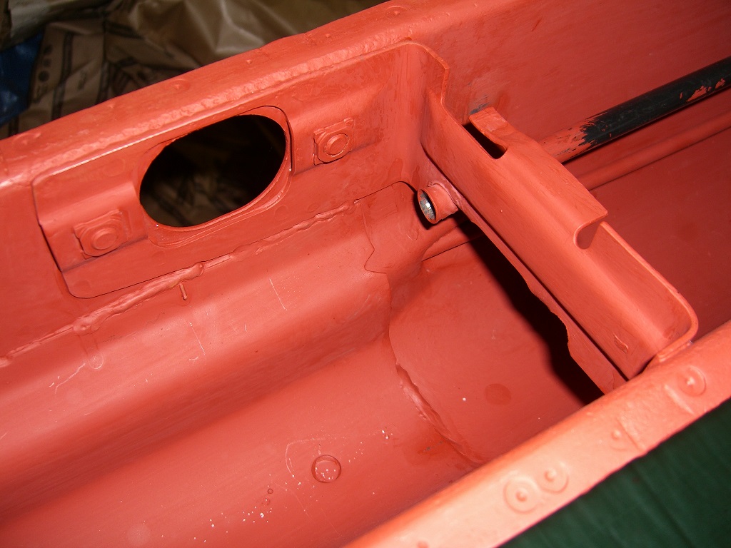

nach dem strahlen kann ich nur Standox Rot/Braun empfehlen, lässt sich auch hervorragend mit dem pinsel auftragen, habe ich selber nach dem strahlen meines Rahmentunnels und Rahmenkopfbleches benutzt und war super zufrieden. Zudem ist es auch schweissbar, falls nach dem strahlen diverse Löcher zum vorschein kommen sollten...was ich für dich natürlich nicht hoffe.
Gibt es hier auch ziemlich günstig: http://www.autolackcenter.de/standox2/p ... andox.html
...und wenn du einen grösseren pinsel nimmst, geht auch ein Häuschen schnell zu grundieren.
lg Chris
lg Chris
- CIMG0389.JPG (261.45 KiB) 8108 mal betrachtet
- CIMG0391.JPG (225.35 KiB) 8108 mal betrachtet
Haltbarkeitsdatum – siehe Bodenblech!
Re: 1300´er Restauration
Die Bodenplatte hab ich mit Brantho nitrofest und Brantho Korrux 3in1 gestrichen . Aber die Oberfläche ist mir nicht glatt genug als Grundierung für das Häuschen , darum würde ich lieber spritzen .
