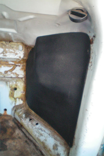

- 1302s-micha
- Beiträge: 92
- Registriert: Mi 21. Aug 2013, 22:09
- Wohnort: 46419 Anholt
Re: Einbaupositionen von Hifi Componenten u.Speaker Tips+Tri
Ich hab mal ein Musterbild angehangen, was aber nicht die originalen von mir sind.
Die waren nur als Vorlage aus dem Internet.
Von hinten haben die also keine Wand oder ähnliches, sprich bevor ich die verbaue muss ich noch gut dämmen und füllen.
Wenn garnichts anderes für hinten überbleibt, muss ich mich wohl damit abfinden, die Hutablage mit einem Coax System zu bestücken.
Ob da 13cm reicht?
Die sind wenigstens nicht so schwer und vielleicht muss man die Ablage noch nicht mal verstärken?!
Ob da 13cm reicht?
- kickpanel-1303-cabrio-muster.jpg (39.38 KiB) 9304 mal betrachtet
Ah.. Die Teile... Schonmal bei Ebay gesehen..
Ich habe aktuell auch 13er in einer eh vermurksten Heckablage und das geht sehr gut.. Hab sogar Bass

Ich hab noch ein Zusatzgehäuse für unter das Armaturenbrett, welches den DIN- Schacht beherbergt...Der H-TÜV hat aber meine Front LS bemängelt.
Sind jetzt erstmal abgebaut. Werde wohl auch versuchen, die Lösung für vorn son hinzubekommen wie im 1302-Micha-Käfer, allerdings dort nur 10er rein und oben in das Polster des Armaturenbretts kleine Hochtöner migrieren.
Hinten an die Seitenteile hatte ich jetzt auch mal gedacht, aber das würde mir zu sehr aufbauen.
Also bleiben die ComboLS in der Hutablage.
Gruß, hauke.
Gruß, hauke.
