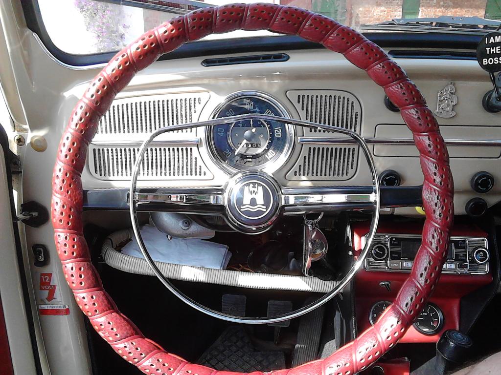

Hei,
der Thread is ja schon ein paar Tage alt.......
habe die Mittelkonsole vom 1302 drin,das blanke Blech im Mittelteil mit rotem Kunstleder bezogen,
Intervallwischer von (oestereichischer Zubehoerhaendler),
El.Pumpe fuer Wischwasser,mit 4 ltr.Kanister
roter Leder Lenkradueberzug ,ganzer Hupring vom Karmann oder Typ 3
Tagfahrlicht mit selbstgebauten Gehæuse
Scheinwerferschirme, andere Blinker,
Gummibelag auf den Stosstangenhørnchen
Retrosound Lautsprecher im orginal Ausschnitt, Retroradio (Gelhard etc.) in der Mittelkonsole,
VDO Zeituhr, Drehzahlmesser,
Hutablage,(Zubehoer--1302--)
Schaltknauf (20 Mill.)
3. Bremslicht (aussen unter der Heckfensterkante befestigt) ist ein Motorradruecklicht LED
Rueck und Bremslicht LED s
liegende H4 Scheinwerfer,Glaeser von Porsche 911, neue Reflektoren mit Biluxsockel H4 55/60 W
und natuerlich eine orginal Eberspaecher Standheizung
demnæchst Sprintstar 5.5x15 ET26 rundrum

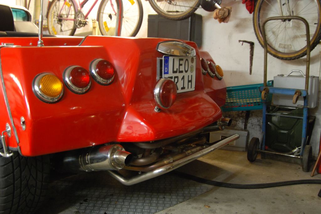

...einen pneumatisch ausfahrbaren Rückfahrscheinwerfer, klingt komisch ist aber so. Aus der " Not" heraus wollte ich mir mein Heck nicht mit einer weißen Rückleuchte versauen, aber einen RSW wollte ich schon haben,zur Sicherheit.
Also musste das Ding verschwinden und bei Bedarf sichtbar sein. Ein früher Entwurf wurde mit einer elektrischen Antenne gemacht, aber diese lies den RSW auf grund des Gewichts langsam wieder raus wandern. Da aber sowieso Pneumatik wegen der " HiJackers"an Bord ist gabs dann eben eine Lösung mit einem Pneumatikzylinder.Das ganze ist hängend im linken Radlauf verbaut und funktioniert schon seit gut 20 Jahren.
