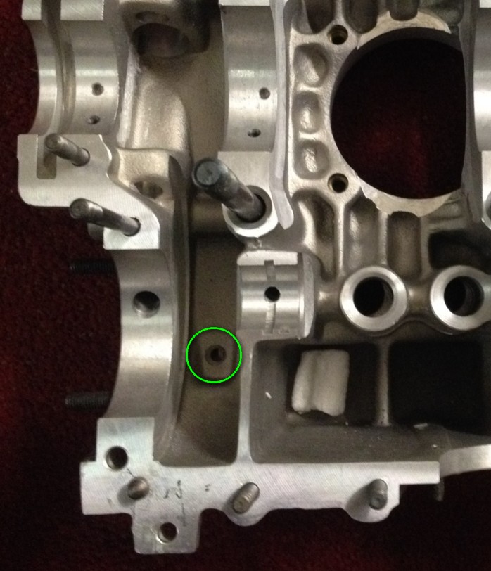

Seit heute bin ich mir aber nicht mehr sicher, weil mir an einem anderen Gehäuse aufgefallen ist, dass von der Zylinderbohrung dieses Kolben ganz unten eine kleine Bohrung eine Verbindung zum Ölsumpf herstellt. MIr ist das noch etwas unverständlich, da ich dachte der vordere Regelkolben übernimmt den Job des Öffnens des Rücklaufs ganz alleine.
Kann mich bitte jemand schlauer machen?

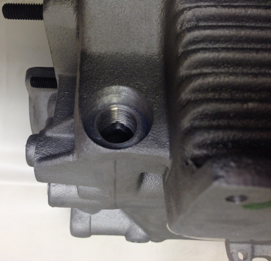

Noch zwei Bilder zur Verdeutlichung:

Ja, bisher hatte ich auch beide Reglekolben drin. Das geht natürlich gut.
Allerdings habe ich mir gedacht, warum an der Stelle überhaupt noch einen Regelkolben fahren?
Der übernimmt doch eigentlich nur die Funktion eines Thermostats und das habe ich ja extern.
Doch mit der Bohrung/Verbindung zum Ölsumpf kann's natürlich nicht ohne Kolben funktionieren, da ja sonst der ganze Öldruck über das Löch in den Sumpf flöten geht.
Fragt sich nur, ob diese Bohrung alle Gehäuse haben. Meines ist von AutoLinea.
Grüße Markus

Mein zweiter Motor (das AutoLinea Gehäuse) bekommt genau so einen CSP Adapter. Bei dem entfällt dann ganz sicher der Regelkolben und das kleine Loch wird von ihm auch verschlossen.
Meine Frage betrifft meinen "alten" Motor, der nicht diesen Adapter hat, sondern eine ganz normale Full-Flow Bohrung.
Bauen da alle einen Regelkolben ein? Spielt dann, wenn kein Serienkühler mehr vorhanden ist, die Feder bzw. deren Federrate überhaupt noch eine Rolle?
Grüße Markus

Die Bohrung ganz unten dient der Druckentlastung des Kolbens... auf der Rückseite soll ja Umgebungsdruck sein und beim Arbeiten/Bewegen des Regelkolbens darf ja auf der Rückseite kein Druck aufgebaut werden, sonst würde der Kolben ja nicht arbeiten können.
Wenn du dir den CSP Adapter ansiehst, wozu dient wohl der Gummiring und dann noch dazu so weit im Gehäuse drin?
Genau... der dient zum Abdichten gegenüber der Entlastungsbohrung, sonst pfeift ein guter Teil vom Öl durch diese Bohrung davon. :idea:
