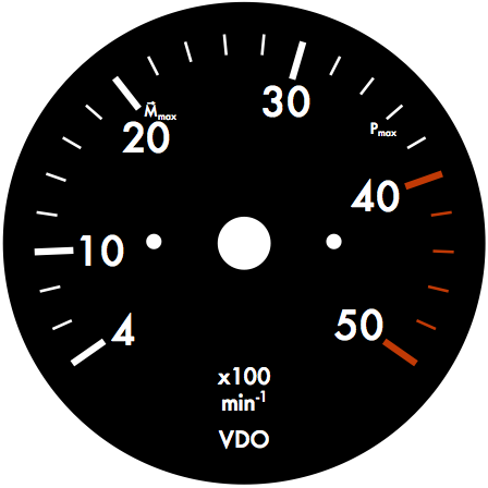

2. Das Ziffernblatt passt dann nicht mehr. Also (da mein DZM noch auf dem Postweg ist) hab ich schonmal ein bisschen mit Inkscape rumgespielt und ein neues gebaut. Jetzt hat so ein Drehzahlmesser typischerweise ja nen roten Bereich, wie würdet ihr den Wählen für einen 1200er?
Ich hab gelesen dass die Maximalleistung bei 3600 U/min anliegt und Höchstgeschwindigkeit (115km/h) bei 3850 U/min ist, heißt dass das alles darüber roter Bereich ist?
Hier mal ein Vorgeschmack:
Wenn mein DZM kommt scan ich das Ziffernblatt noch ein und prüfe ob meine Start- und Endpositionen stimmen (sind jetzt auf 8 und 4 Uhr), und ermittle die genaue Kreisgröße (yeah Vektorgrafik!).
Das hab ich vor dann auf Folie drucken zu lassen, am besten matt und irgendwie UV versiegelt wenn das geht.
Würdet ihr noch 100er Striche einfügen? Vermutlich mach ich die 200er Striche noch etwas kürzer.

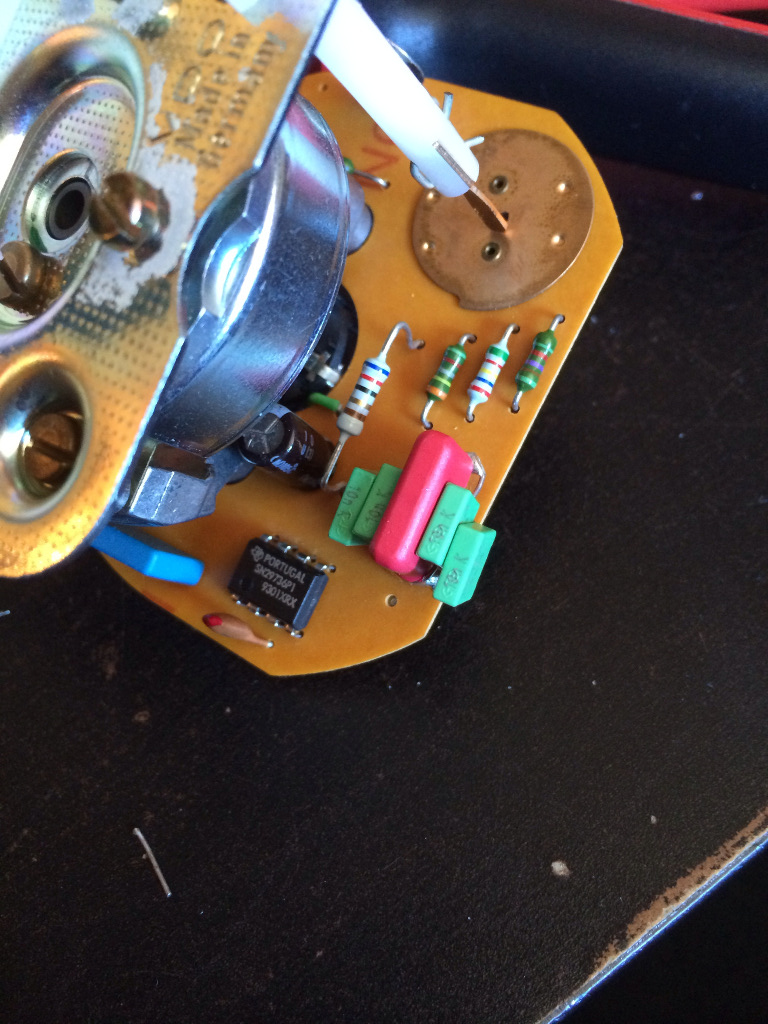

Kleines update, mein DZM ist nun da, hab ihn aufgeschraubt und den mal auf Papier übertragen und alle Widerstände und Kondensatoren bestimmt.
Da dort leider ein IC verbaut ist zu dem ich kein Datenblatt finden kann kann ich nicht genau sagen welche Kondensatoren genau welche Funktion haben. Daher werde ich mir einfach mal nen paar besorgen und parallel dran halten im Betrieb und schauen welcher den Ausschlag nach oben schnellen lässt, und dann genau bestimmen was für einen ich brauche.

Außerdem hab ich anhand des original Ziffernblatts mal meine geänderte variante aktualisiert, sodass die minimal und maximal Ausschlagsstriche passen.

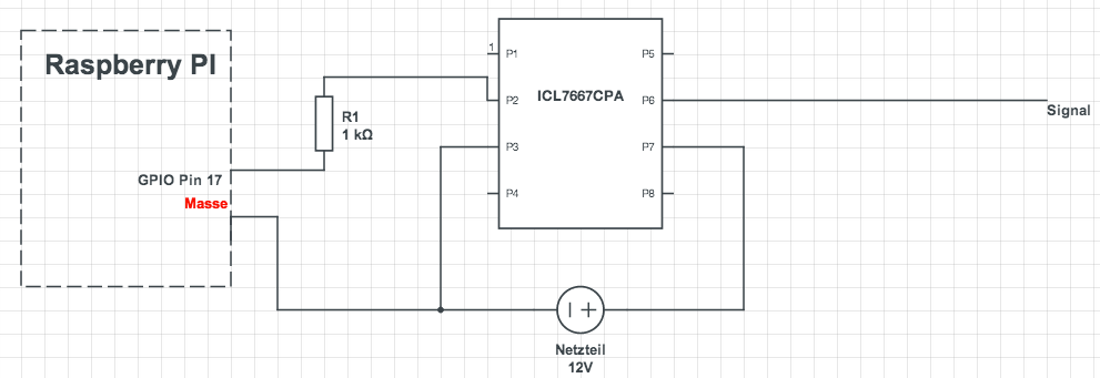

Mein DIY Frequenzgenerator läuft (Schaltbild siehe Anhang). Die Software hab ich fix zusammengehakt in Python:

Ich werde jetzt den DZM mal genau einstellen (da ist noch so nen Poti dran) damit das tatsächlich gesendete exact dem angezeigten übereinstimmt.
Und dann gleich mal nen paar Kondensatoren testen.

Den richtigen Kondensator auf der Platine hab ich nun auch gefunden, der für die Drehzahl zuständig ist.
Der hat 0,1µF, wenn man die Kapazität verdoppelt auf 0,2µF verdoppelt sich die Drehzahl, bei 0,3µF verdreifacht sie sich.
Da ich aber nicht verdoppeln will sondern 1,4fachen (von 5000 auf 7000), brauch ich also insgesamt 0,14µF.... Sprich, entweder find ich 0,04µF und schalt die parallel zum Originalen oder bastel mir 0,14µF irgendwie zusammen... Ich wühl gerade durch nen Haufen Folienkondensatoren.

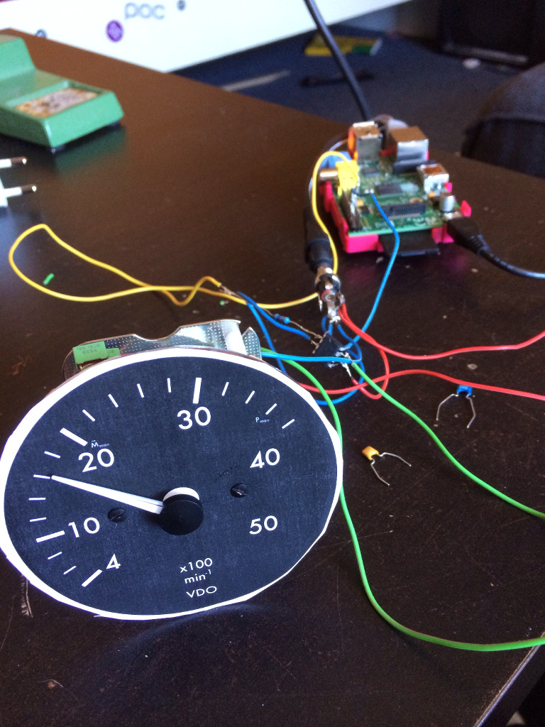

So hab eben 4 mal 10nF dazugelötet, sieht nicht gerade elegant aus aber es funktioniert. Ziffernblatt einmal aus dem Laserdrucker auf Papier gedruckt zum testen. Der Bereich stimmt und der DZM geht bei 5000 u/min auf vollen Ausschlag.
Jetzt lass ich das Ziffernblatt noch professionell auf ne dünne Plexiglasscheibe drucken und dann sollte das Ganze fertig sein für den Einbau.

wenn ich das richtig verstehe hast du letzendlich "NUR" den Kondensator dazugelötet. Das Raspberry hast nur als Frequenzgenerator genutzt?

Ne ist nen 80er :) Was die Scheibe kosten wird kann ich noch nicht sagen, geh morgen mal zum Druckladen um die ecke und frag da nach.
Und ja, im groben nur Kondensator dazugelötet und Raspberry Pi als Frequenzgenerator damit man erstmal rausfindet was man brauch und zur Feinabstimmung.
