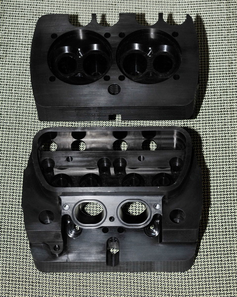

Köpfe TP.JPG (199.81 KiB) 9251 mal betrachtet

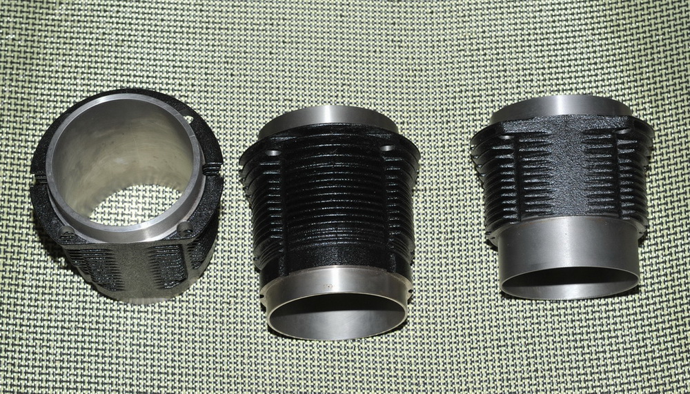

AA Zylinder.JPG (406.12 KiB) 9251 mal betrachtet

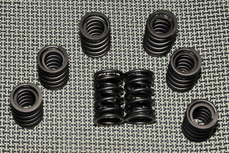

federn Crower.JPG (391.59 KiB) 9251 mal betrachtet

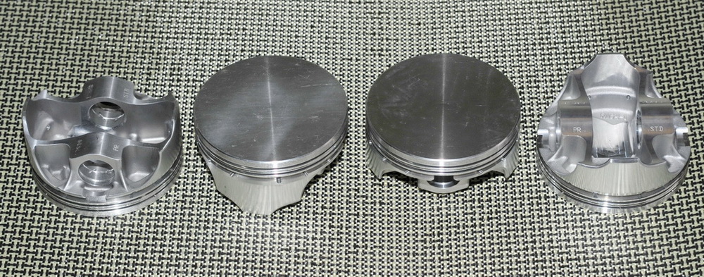

Kolben 101,6.JPG (283.49 KiB) 9251 mal betrachtet

Hallo Götz,
die Kolben sehen sehr gut aus!
Für die 312° Nocke benötigst Du aber keine Doppelfedern.
Kennst Du den Federdruck der Aussenfedern bei 1mm vor Block.
105 kg reichen.

Soweit ich weiß 120 kg
Empfehlung von Thorsten
Der einzige Nachteil der Kolben ist der Kolbenbolzen mit einem Ami Maß von 23,54 mm
Deshalb bin ich mir da auch noch unschlüssig ob ich die Cb Pleuel umbuchse, die für 22 er ausgelegt sind, oder die WBX nehme die ja 24 mm haben.

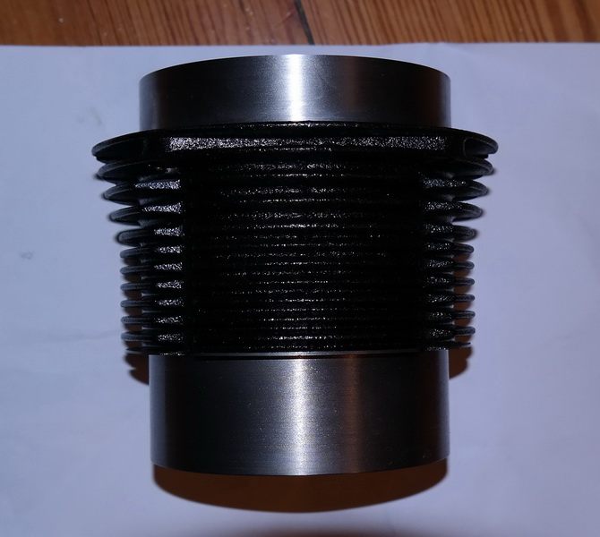

Frage : Sollte man wirklich die 101.6er von AA nehmen ?
Werden die nicht Oval oder blähen auf ?
Eigentlich würde ich ja die 100er Deutz nehmen, scheue mich nur etwas vor der vielen Arbeit.
Und die Zylinder haben etwas wenig Kühlrippen ...........?!?!?

knipserle hat geschrieben:Soweit ich weiß 120 kg

Dann auf alle Fälle die Federrate der Aussenfedern messen, 120 kg sind unnötig viel.

AA oder Deutz
Diese Frage hab ich mir auch gestellt
Und inzwischen mit AA beantwortet.:
Gründe dafür
Der Aufwand Deutz umzuarbeiten ist immens ( AA auch aber nicht so viel)
Die Deutz Zylinder neigen dazu oval zu werden nach der Bearbeitung und sollten auf jedenfall nachgebohrt werden.
Wurde mir am Wochenende in Herford von 2 dort anwesenden namhaften Tuner bestätigt.
Kühlfläche ist natürlich deutlich kleiner wie bei den Deutz aber brauchts die wirklich ?
Und preislich sind die AA auch nicht teurer wie die Deutz
Also spricht am Enden nur die üppigere Kühlfläche für Deutz.
Alternative wären noch eigene Aluzylinder beschichtet das wird dann aber preislich eine ganz andere Hausnummer.

Hab gerade nochmal die Info gekriegt dass die Feder bei deiner Welle ca. 107 Kg hat also passt das.

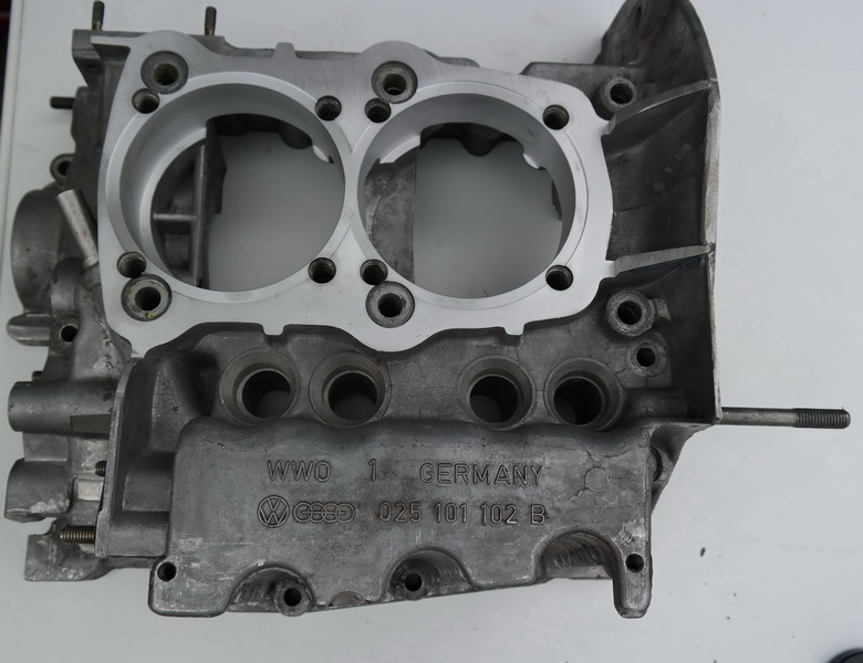

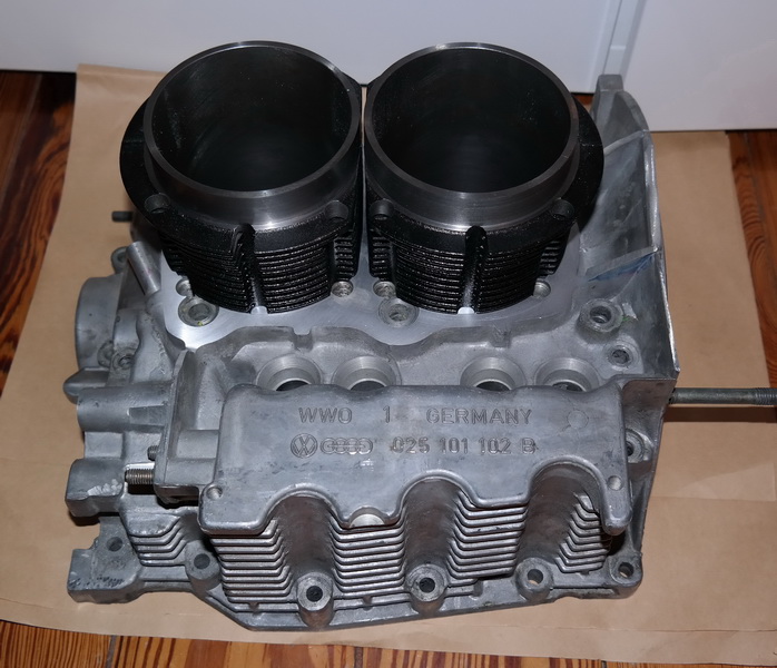

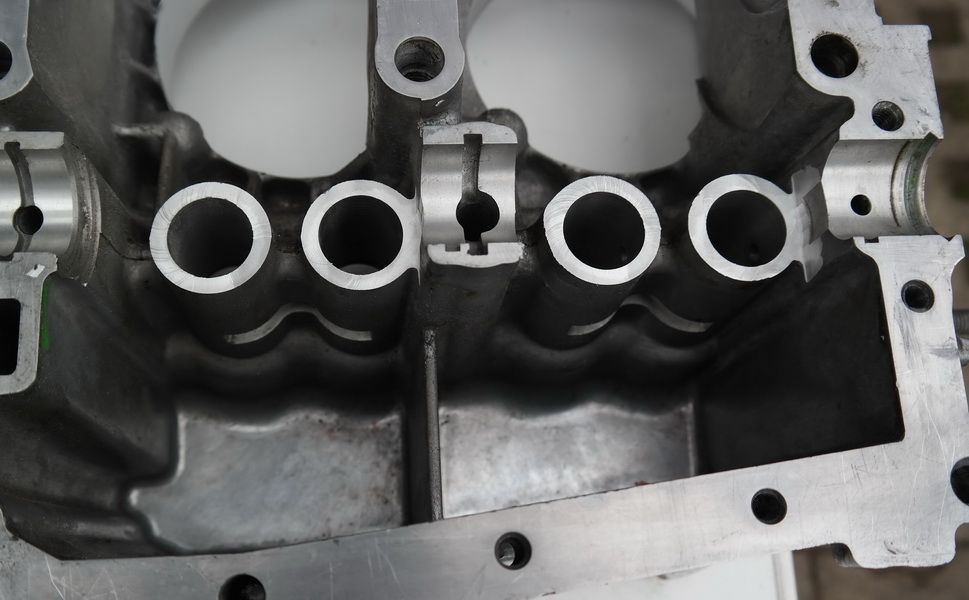

Gestern konnte ich meine beiden Motorgehäuse vom Fräsen abholen ( eins gibt den 2,5 Liter , das zweite ist zum üben und gibt später dann noch was größeres)
Heute hab ich die Zylinder am Fuß fertig gedreht. Oben ist der Durchmesser auch schon fertig nur in der Länge werden sie erst nach Zusammenbau vermessen und dann abgelängt um den richtigen Kolbenrückstand zu bekommen.
Hier verlasse ich mich nicht auf die Theorie.

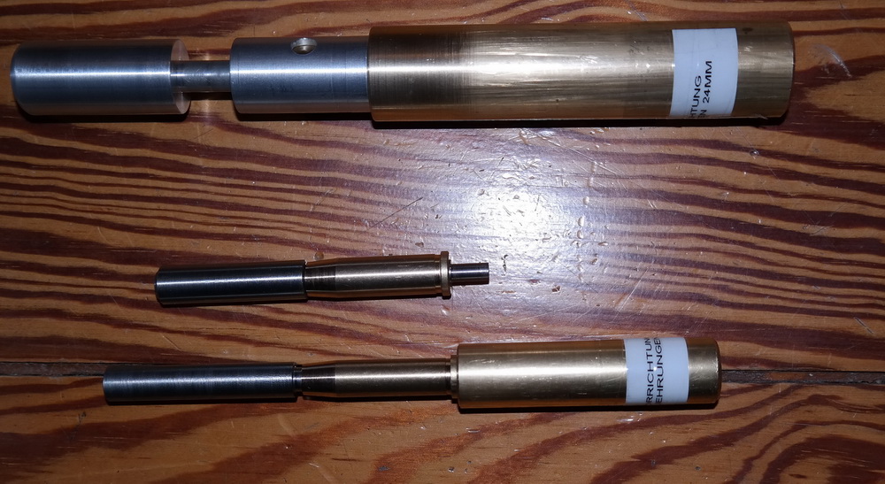

Hab dann auch noch Werkzeuge zum einpressen der Ventilführungen und der Stösseladapter angefertigt
Nächste Woche mach ich mir noch eine Vorrichtung um die Pleulaugen auszudrehen und Einpresswerkzeuge für die Sitzringe.
Hoffe bis ende März den Block soweit zusammen zu haben .

Ich hätte allerdings etwas Sorgen mit dem Stopfen unterhalb/zwischen Zylinder 3 und 4, weil Du das Gehäuse ziemlich tief geplant hast. Ich würden sicherheitshalber ziehen, ein Gewinde schneiden und einen konischen Stopfen einsetzen. Ich meine, dass der schräg eingesetzt ist...darüber findest Du irgendwo im shoptalkforum was.
Kann aber auch sein, dass meine Bedenken völlig unbegründet sind. ;)
Tobi
knipserle
Beiträge: 22
Registriert: Fr 25. Okt 2013, 15:53
Wohnort: Heilbronn
Re: Busmotor
Beitrag von knipserle »
Ist mir noch gar nicht aufgefallen.
ich kucks mir heut Abend mal an
Allerdings sieht das nach viel aus was abgenommen wurde , ist aber im Bereich von ein paar zehntel.
Er hats halt schön machen wollen.
Muss heut Abend mal nachmessen wie viel er jetzt runtergenommen hat.
Danke für den Tipp

Hallo Zusammen.
das mit dem Stopfen kann ich bestätigen.
Der ist dort schief eingesetzt. Einfach ziehen und eine Schraube einsetzten.
Das habe ich bei meinem auch so gemacht. ;)
