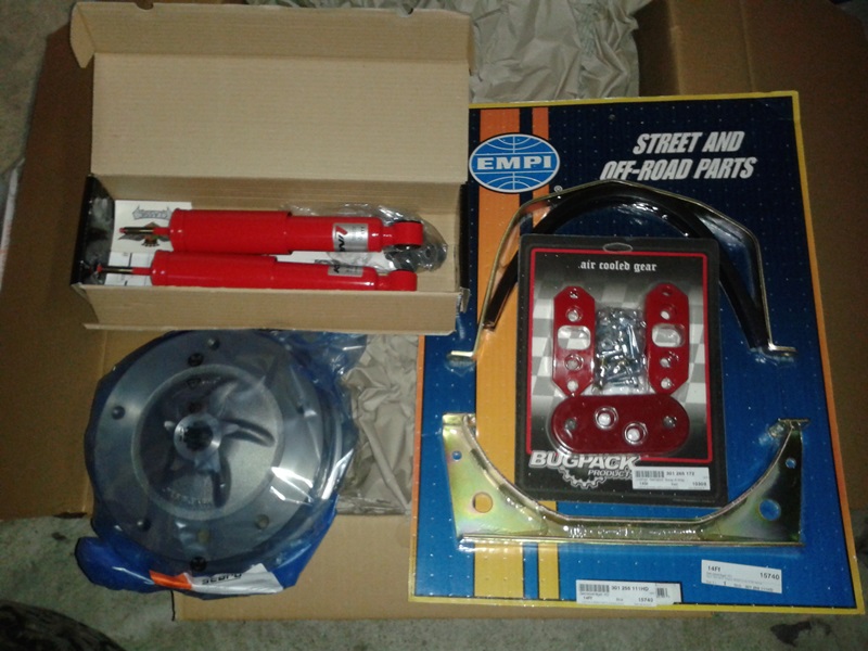

heut sind ein paar teile für die bohne gekommen ;)
IMG_41677 20140127_135624 - Kopie.jpg (153.7 KiB) 9309 mal betrachtet
