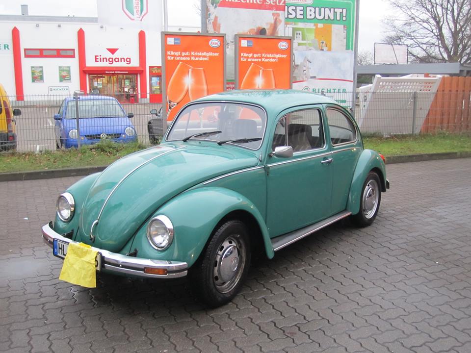

vom Bild her würde ich sagen das der gar nicht so schlecht aussieht. Gut, Die Endspitzen sind die Karosserieteile, wo die Stoßstangen dran fest geschraubt sind. Die sind unter Unständen schnell gewechselt. Dabei sollte man sich aber dennoch genug Zeit zum anpasssen und ausrichten der Teile lassen, damit die Stoßstange nachher gerade sicht.

Fremdmaterial: ??? Zu viel Unterbodenschutz? Mach mal Fotos

da dass ein Mexico Käfer ist, ist der Fremdmaterialauftrag zu 100% Steinschlagschutz. Der wurde bei den Mexicos großzügig und mit sehr viel Liebe :crying-pink: auftgetragen, oftmals bis unter die Trittbretter. Ich habe da Schichtdicken von bis zu 3 - 4 cm gesehen :shock: Da drunter sieht es dann oft nicht mehr so gut aus. Da hilft nur Heißluftföhn oder Flammwerfer und mit einem soliden Spachtel abkratzen.Dann weiss Du mehr. Wenn das Auto sowieso instandgesetzt werden soll, dann es es ohne den Pamp besser.
