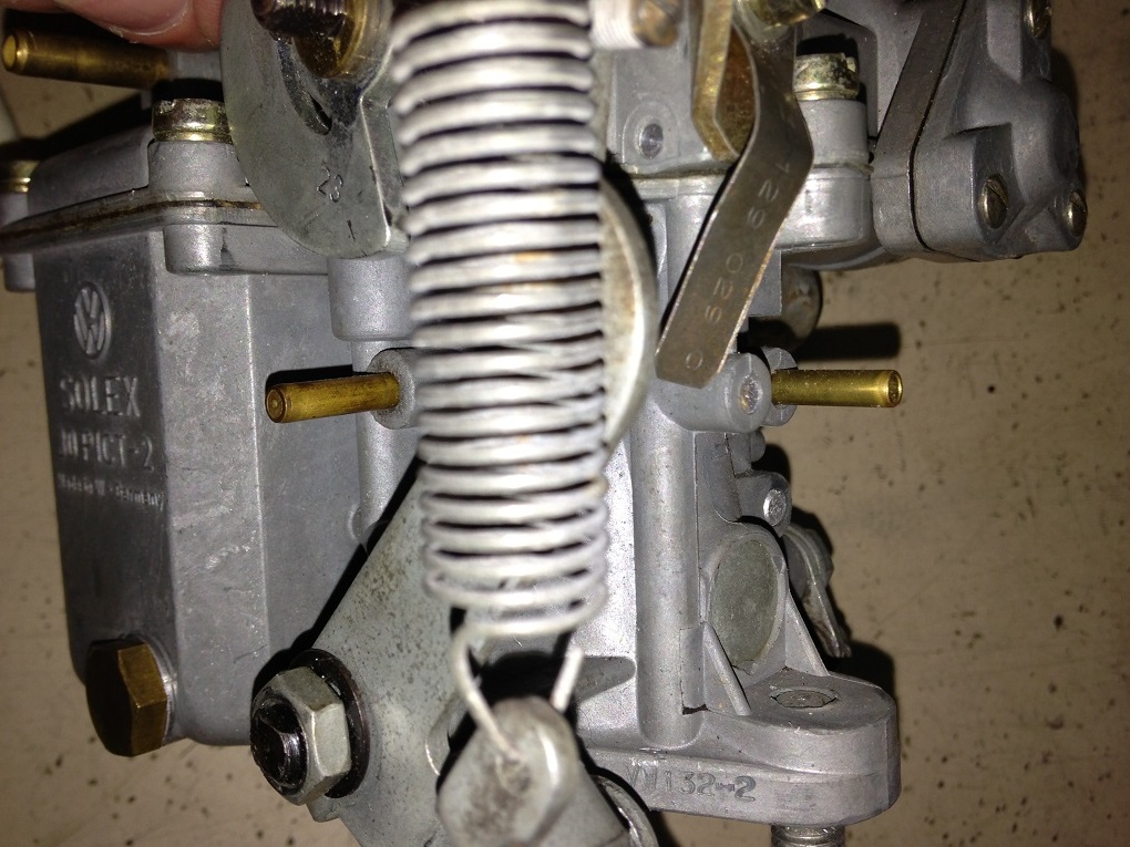

Heute ist der "neue" Vergaser von Oldtimer Wensing gekommen . Mittwoch bestellt , heute da ! Sieht aus wie neu , alles überholt , ein Traum
! Und ich kann sicher sein , daß es der richtige für den Automatic ist .
Bin total begeistert . Danke an Boncho für den Tip !

Richtige Entscheidung.
So hast du auf jeden Fall den richtigen und erstmal keinen Stress mit dem Vergaser.

Sieht aus wie meiner,war mein Preis gerechtfertigt?
Will den demnächst bei eBay reinstellen.

wenn der überholt ist, sind 100 eher zu günstig als gerechtfertigt
Re: Motortest ausserhalb des Fahrzeugs
Der ist überholt,danke!
