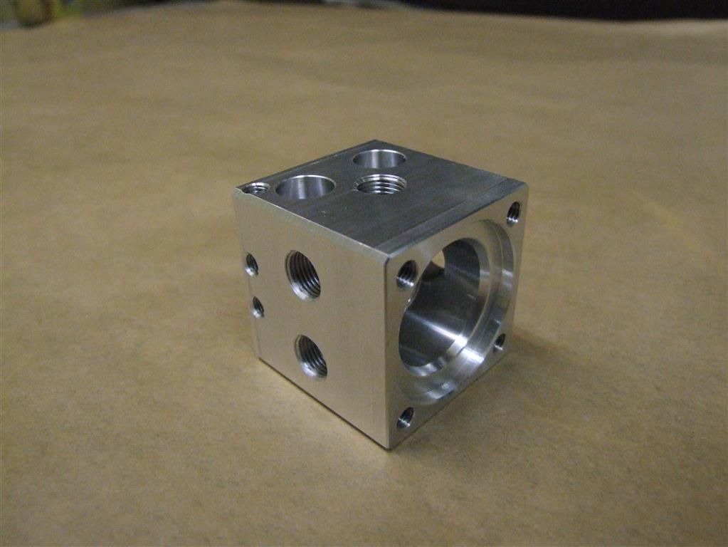

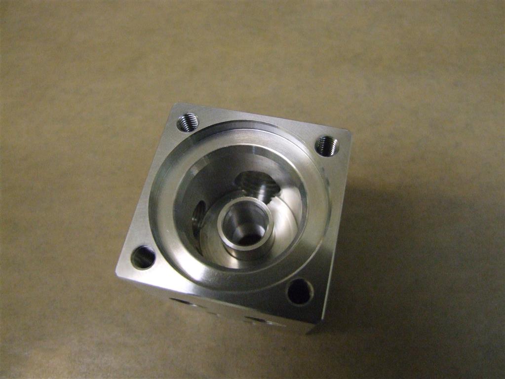

Kleine Raterunde
was wird das hier :

Kipphebelpolierer

Re: WAS KÖNNTE DAS WERDEN
Ein neuer Zauberwürfel? :mrgreen:

Kipphebelpolierer hat geschrieben:Ein neuer Zauberwürfel? :mrgreen:
fast richtig
ich komm nicht drauf, ich vermute aber mal was in Richtung Ölfilter oder es hat was mit einem Rotax zu tun :mrgreen:

Fuss-im-Ohr hat geschrieben:ich komm nicht drauf, ich vermute aber mal was in Richtung Ölfilter oder es hat was mit einem Rotax zu tun :mrgreen:
ist nicht für ÖL
Beitrag von Primerracer »
Kraftstoffverteiler/Filtergehäuse?

Benzindruckregler

Primerracer hat geschrieben:Kraftstoffverteiler/Filtergehäuse?
Richtig ;-)

ELO hat geschrieben:Benzindruckregler
Darkmo
Beiträge: 1582
Wohnort: 36093 Künzell
Beitrag von Darkmo »
OK .. Die Experten Haben es erkannt. Super !!!!
Es ist ein Gehäuse zur Aufnahmen eines VAG Benzindruckreglers mit integrierter Verteilung auf 2 Rails und Anschluss für einen Manometer .
Gleichfalls ist es ein Unterdrucksammler und den Unterdruck gleichmäßiger messen zu können.
Viel mehr Löcher konnte ich im Benzinwürfel kaum unterbringen

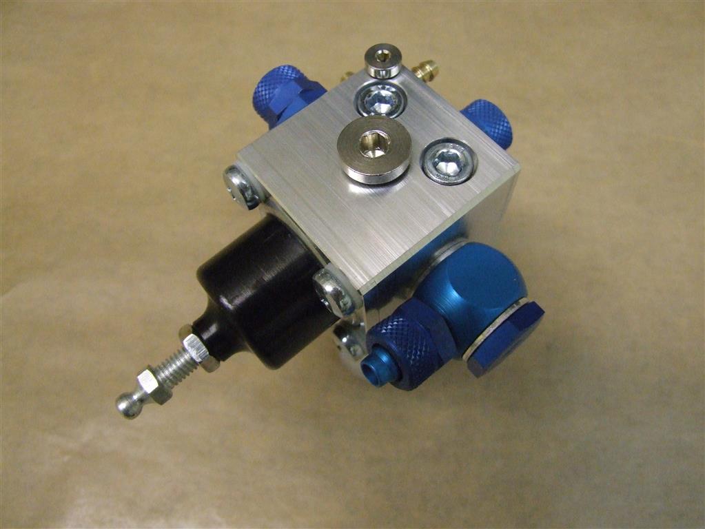

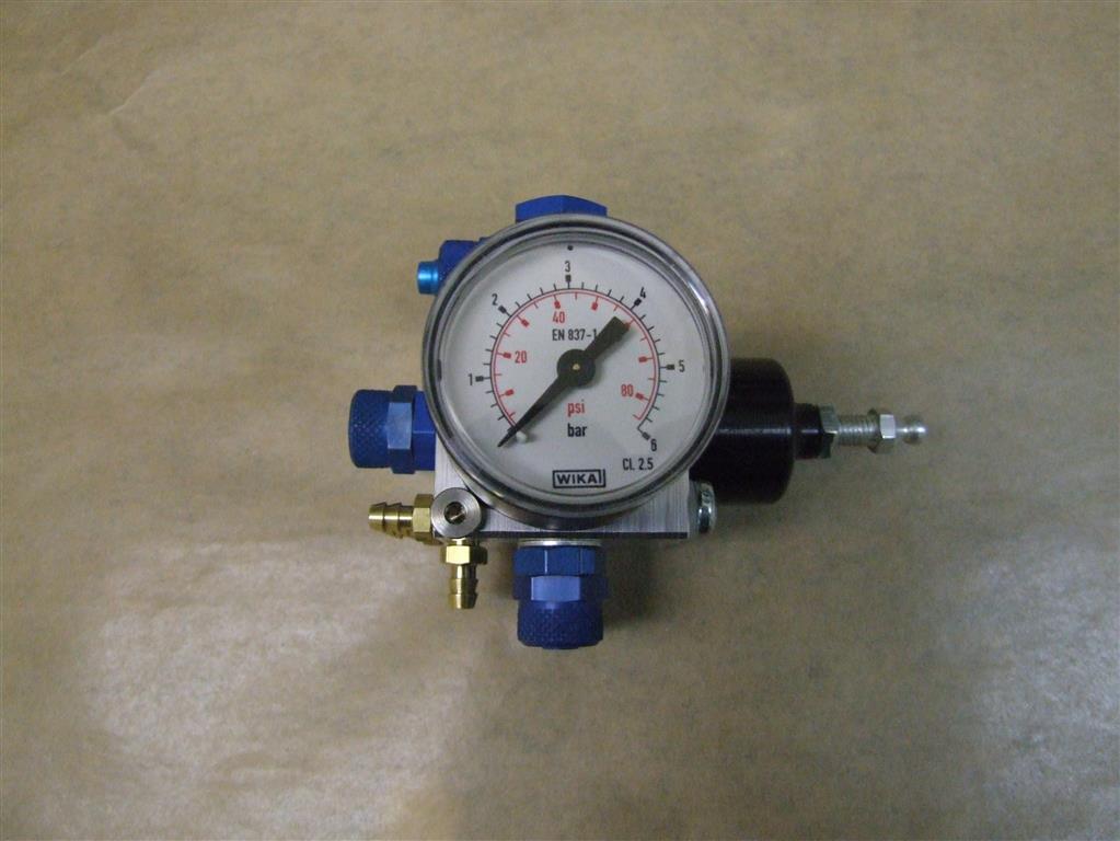

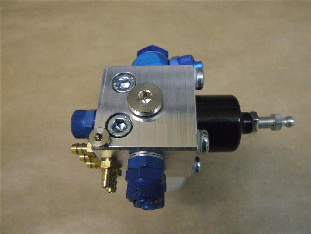

So Sieht er mit Anbauteilen aus :
DSCF1084 (Medium).JPG (74.23 KiB) 8581 mal betrachtet
DSCF1085 (Medium).JPG (76.09 KiB) 8581 mal betrachtet
DSCF1086 (Medium).JPG (80.79 KiB) 8581 mal betrachtet
DSCF1087 (Medium).JPG (78.29 KiB) 8581 mal betrachtet

Poloeins hat geschrieben:Es wird...zumindest Teuer so wie ich das sehe :mrgreen: :mrgreen: :mrgreen:
Teuer ist relativ , wenn man dafür ein Aufgeräumten Motorraum und eine Kompakte Bauweise bekommt , zudem mit den Anschlüssen noch flexibel ist, denke ich, dass der Benzinwürfel nicht zu teuer ist .
Und man kann bewährte Großserienteile verbauen.
Zu Zeit habe ich selbst so einen globigen Weber/ Marelli Benzindruckregler im Käfer (aber nicht mehr lange )
Sinn der ganzen Sachen ist es, ein Konzept zur Umrüstung auf eine Einspritzanlage zu erhalten.
Bei der Umrüstaktion werden PA12 Benzinleitungen verbaut , Sie haben einen geringen inneren Strömungswiderstand , sind Ethanol -tauglich und Kosten günstig .
Man muss immer das Gesamtkonzept betrachteten.
ELO
Beiträge: 2054
Fahrzeug: Suzuki Bandit 600
Wohnort: 71364
Beitrag von ELO »
@ Markus
Hast du ein Bild von dem Benzindruckregler wo alle Einzelteile im ausgebauten Zustand zu sehen sind ? ( Feder , Kugel , Membrane,.... )
Ist die Verbindung zum Rücklauf mit einer Metallkugel "abgedichtet" ?
Ist der Rücklaufquerschnitt variabel ?
