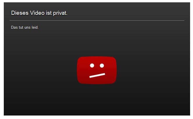

Stephan Klüe hat geschrieben:
Ich habe noch mal unseren Film etwas überarbeitet... Vielleicht hilft dass?
http://www.youtube.com/watch?v=FfaUtMuSFBE
moin, leider ist nix zu sehen...
Dieses Video ist privat.JPG (21.54 KiB) 25290 mal betrachtet
