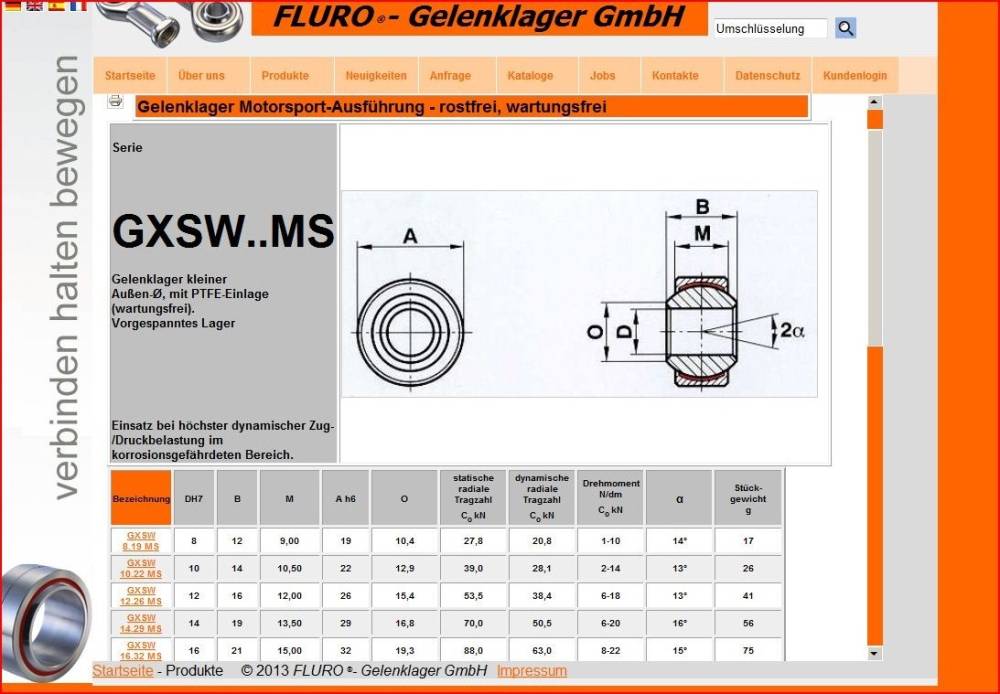

Re: Uniballgelenk für Domlager
Ich habe mich für diese Gelenkart entschieden und auch schon bestellt.
ELO
ELO
- Gelenklager Motorsport 1.jpg (93.16 KiB) 8840 mal betrachtet

Die Lager sind heute angekommen - sieht soweit gut aus.
ELO
