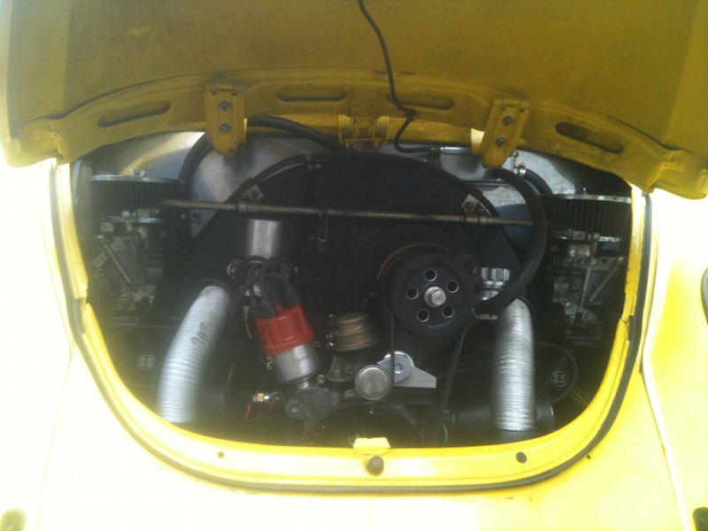

nach 2 Nacht- und 2 Tagschichten...
läuft!
ein großes Dankeschön an der Stelle an frak und Lars!!!
läuft!
- 3.jpg (136.54 KiB) 4371 mal betrachtet

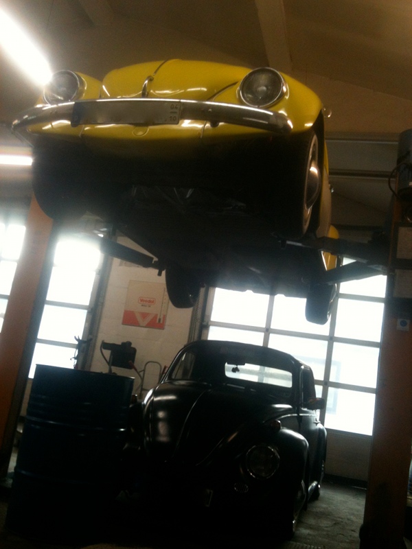

- 2.JPG (141.72 KiB) 4371 mal betrachtet

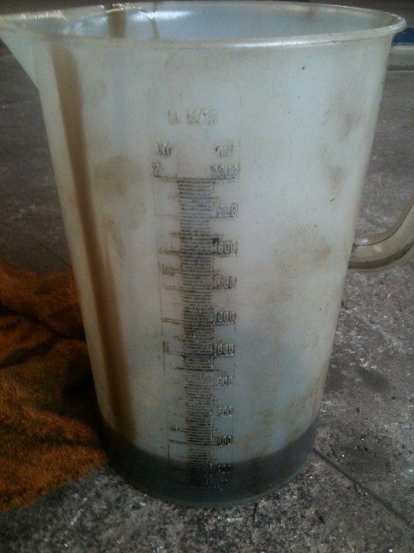

- man soll`s nicht glauben: der Käfer läuft auch mit 200 ml Getriebeöl
