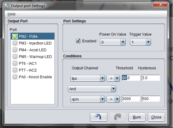

Re: 1700i Stroker mit Megasquirt
Hat das dann alles noch einigermaßen Serienoptik? Wüsste gar nicht wo ich das Volumen unterbringen würde, ist ja der Öleinfüller im Weg oder?
Das Leerlaufregelventil aufzumachen habe ich auch schon überlegt (glaub weil du es schonmal irgendwo angemerkt hattest), muss mal schauen, wie ich die Ausgänge der MS da nochmal ansteuern kann. Habe in den neusten Messungen doch auch einen Rückgang des Saugrohrunterdruckes ab 3600 U/min festgestellt.
Hast du eine kombinierte Bedingung also RPM>3000 und Drosselklappe>90% ??
So könnte das bei mir aussehen...
Gruß Peter
Bei der Trijekt gibt es eine Einstellung: "Ansteuerwert des Leerlaufventils wenn NICHT im Leerlauf." Hier öffne ich das Ventil komplett.
Als Grenze für die Leerlaufregelung habe ich 3000 Touren und 25% Drosselklappe definiert. Somit kann ich noch sinnvoll die ASU bestehen und die Maschine dreht bei der Prüfdrehzahl nicht durch.
Habe bei meiner Einstellung auch Angst, dass ich die normale Leerlaufregelung ausser Betrieb setze.
Werde das bei Zeiten mal ausprobieren und dokumentieren.
