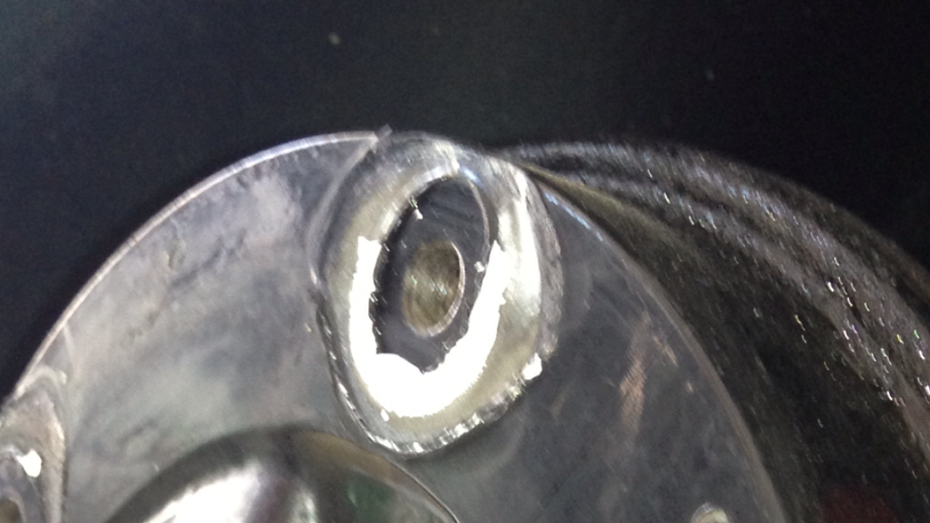

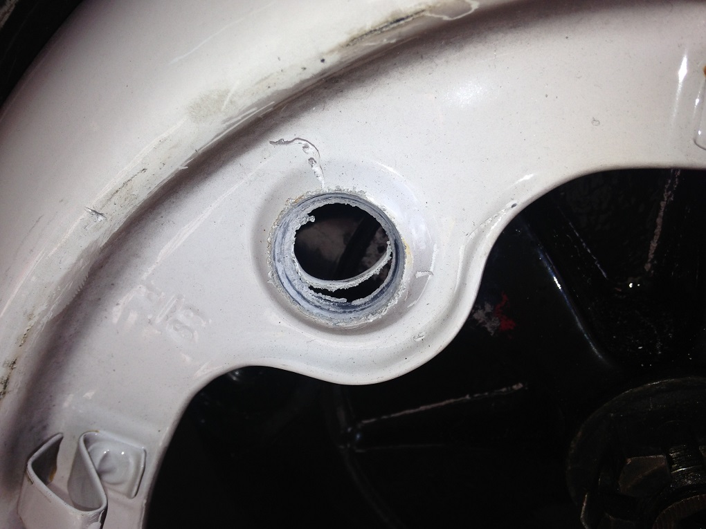

Aber jetzt schaut euch die Bilder an, so schaut es aus wenn zu viel Pulverbeschichtet wird.
Fahr seit 5 Jahren ohne Probleme, dann einmal in die Berge, dann so was.
Wollte hier diese Fotos noch mal zeigen weil ich glaube das ganz viele Leute so was noch nicht gesehen haben.
Bin immer noch geschockt.
Also leute,Bremstrommeln nie beschichten lassen,schlechte wärme Ableitung,wenn nicht sogar Wärmestau.
Bei denn Felgen genauso,weck mit den Lack bei der Aufliegefläche,wenn dann hier ganz dünn mit der Spraydose.
Letztes Foto fertig, alles wieder gut.
Das waren meine Erfahrungen mit Überhitzten Bremstrommeln,dachte ihr solltet das sehen.

Hier noch ein Foto von der Felgen Innenseite.

sieht gut vermackt aus
Re: Das Joch des Horrors !
Nicht vermackt, das ist geschmolzene Farbe auf den Trommeln!
Den Trommeln fehlt gar nichts, außer jetzt die Beschichtung.
Hat viel zu dick beschichtet, lass ich nie mehr machen.
