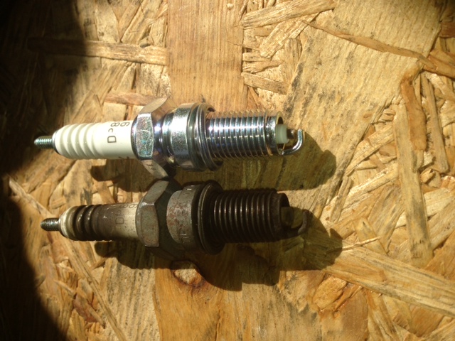

Also,
habe heut Zündkerzen gewechselt, konnte jedoch noch nicht groß testen, ist ja ein Krampf mit den Vergasern

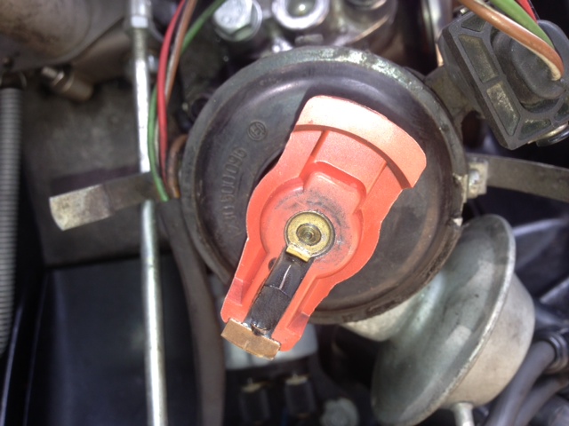

Wie mache ich am Besten die Luftfilter sauber?
Weiterhin habe ich gesehen, dass dieser Isolationslack am Verteilerfinger ab ist, ist das schlimm?

- Zündkerze: alt gegen neu (die alte Elektrode war schon bis unter den Kondensatorrand gebrannt)

Re: Leistungsabriss bei Typ 1 Motor
Solch eine abgebrannte Zündkerze habe ich noch nie gesehen !!
Ich auch nicht, der Vorbesitzer hat sie vermutlich nie gewechselt. Es war also bitter nötig.
also mit den Zündkerze ist es überhaupt ein Wunder dass der Motor noch läuft.
hab ich schonmal gesehen an einer 2takt ktm, der kunde hat sich gewundert, dass der bock nur bis 5000 gedreht hat.........also gleiche symptome wie bei dir
Ist das schlimm mit dem Verteilerfinger?
Also es ist auf jeden Fall eine Verbesserung da, jedoch nur auf gerader oder abfallender Strecke. Wenns bergauf geht fängt er wieder an. Nun habe ich keine Ahnung, Benzinleitung irgendwie durchpusten? Oder doch etwas anderes?
Warum tauscht du nicht erstmal alles was kaputt ist???
Verteilerkappe und Finger kosten 15eu und sind eh ein Verschleissteil...
Zu den Kerzen sage ich mal gar nichts...außer das es dem Motor wohl ordentlich an Wartung fehlt....
