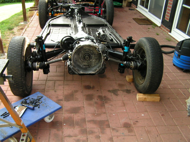

Hier endlich die fertige Bodengruppe . Jetzt geht es mit der Motorrevision weiter .

Hast du die Bleche gar nicht verbaut? Die liegen da alle noch auf dem Wagen?
Dann könnte die Schraubenlänge auch passen!
So sah es bei meinem 1302 aus
Fox 4

Aufdem blauen Wagen liegen die ganzen Unterlegscheiben, hast du neue verbaut?
Falls nicht hat der Käferfahrer recht.Dann sind die Schrauben zu lang.

Das sind die Bleche , die bei den neuen Schrauben bei waren . Die sind auch dünner , als die alten , die jetzt wieder dran sind .
