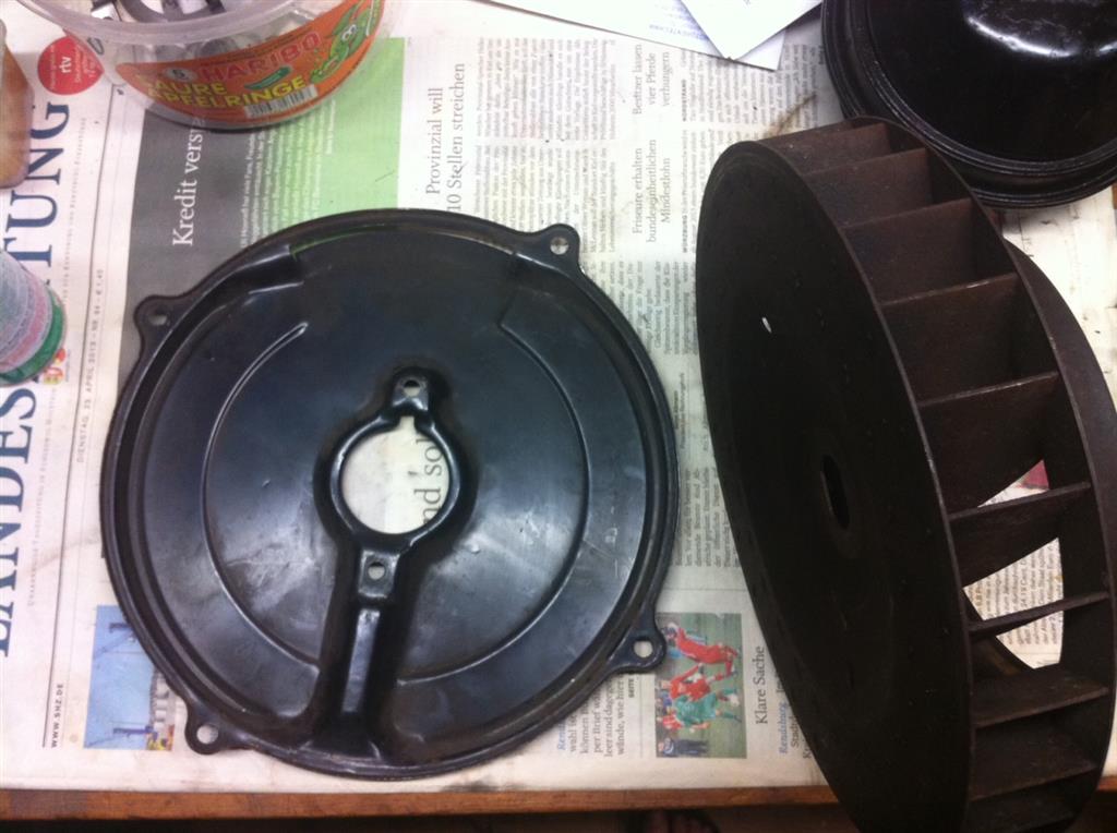

Moin
braucht die Lichtmaschine bei breitem Lüfterkasten (also mit versetztem Ölkühler) eine andere Grundplatte? Wenn ja, ist dies so eine?
Danke und Grüße
Christian

ich glaub das kommt drauf an welche lima du verbaut hast..?
bzw sind es drei platten, die neueren limas haben.

ich habe genau diese Platte im breiten Gebläsekasten mit Doghouse erst die normale dann den Ausgleichsring und dann diese Platte.

Ich werd es einfach mal zusammen bauen, wahrscheinlich werde ich einfach die 30PS Platte weiter verwenden.
Ich werd berichten :)

wenn du bei 6v bleibst musst du die 30ps platte oder andere 6V platten verwenden, der lochabstand von den zwei M6 bolzen ist bei den 12V limas größer.

Mit der30ps platte und dem breitem lüfterrad sieht das jetzt so aus:
Ist der Abstand so ok?
