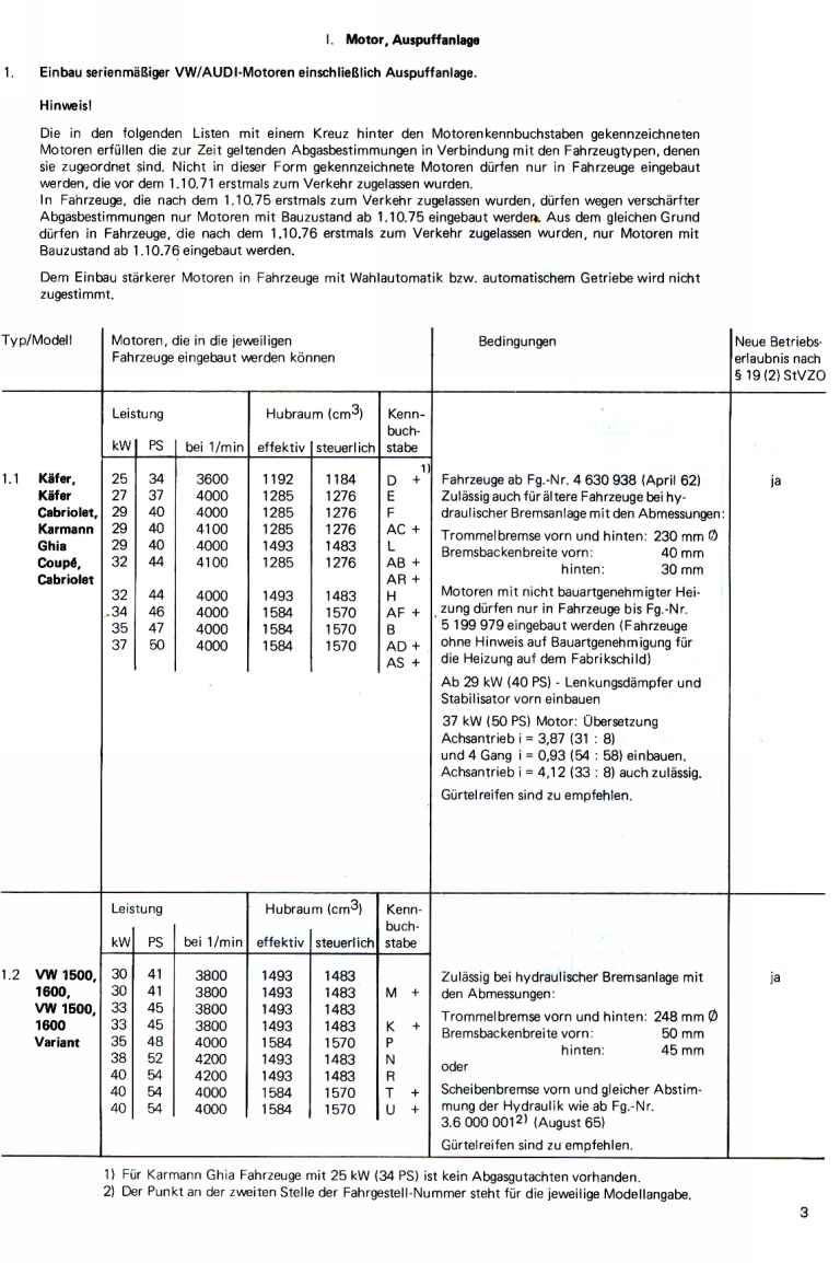

Re: 1300er mit 34er Vergaser.
Kuck mal hier,das ist der Auszug aus dem orginalen Umrüstratgeber von VW.
Da steht nichts von Scheibenbremse bis 50 PS drinn!
http://www.1600i.de/martinchen/dokument ... ite-03.jpg
Das müßte auch noch bei deiner Prüfstelle rumliegen! oder beim freundlichen freundlich danach fragen
Turner
Turner
