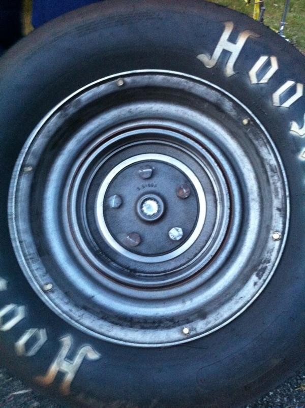

Wenn ich so in meine Kristallkugel schaue, sehe ich dieses Bild:
wenn die Antriebswellen halten, ist das wohl das schwächste Glied
hier gesehen:
http://www.thesamba.com/vw/forum/viewtopic.php?t=124438
hier gesehen:

@ Uwe ich denke auch wenn ich mit ladedruck los fahre . Das dann irgend was bricht aber das nehm ich denn mit Humor weil es ist ja nur ein 70 Ps getriebe
