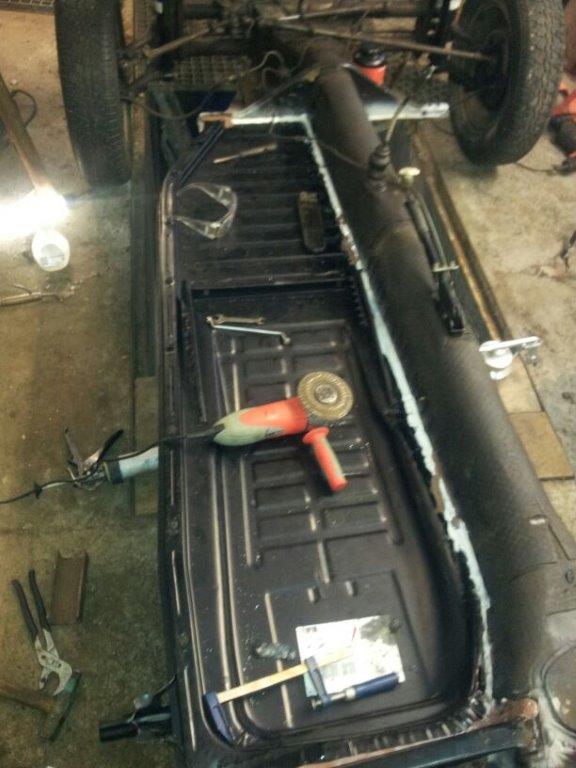

hab schon das nächste Problem
Was mach ich wenn die Lüftungskanäle so durchgerostet sind das die Schrauben aus der Bodengruppe nicht mehr raus gehen? Weil das Blech vom Lüftungskanal (Wo die Schrauben von der Bodengruppe rein gehn) durch ist.

Re: Aufbau Käfer bj. 1960 (Bilder)
Möglichkeit 1: Nix, die Schraube bleibt beim Abheben mitsamt Mutter und Blechrest an der Bodenplatte.
Möglichkeit 2: Schraubenkopf abflexen
Hi Sven,
hast du die Reserveradwanne schon eingesetzt? *gespanntsei*
Du könntest eventuell auch noch versuchen die Schrauben hin- und herzubewegen. Wenn der Schweller morsch ist, wie du schreibst, bricht die Fassung/Halterung in der Regel nach ein paar mal drehen ab. Ansonsten die beiden vorher genannten Varianten.
Viel Glück!

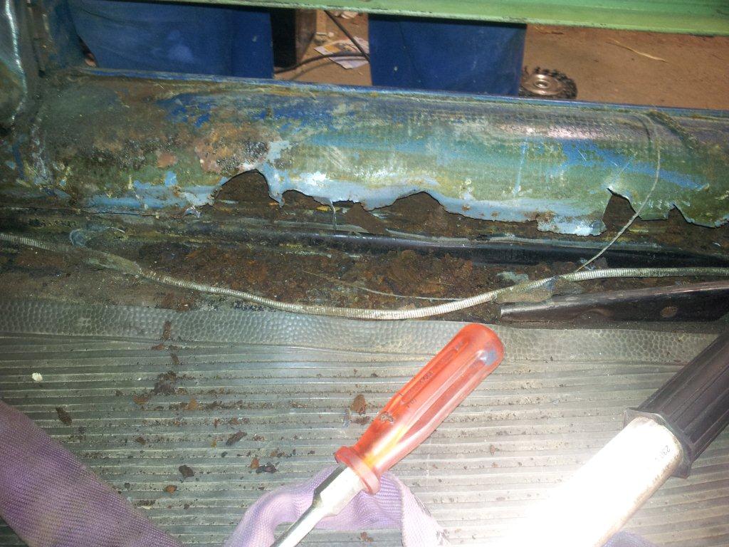

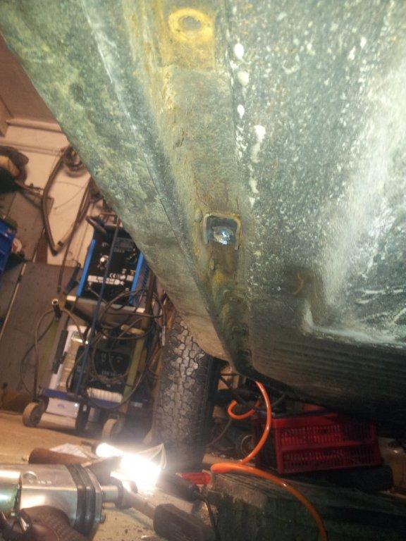

Servus
Hab das Fhs runter
das ding war mit ca 40 Schrauben M5 befestigt und fest geschweißt!!
Nach 5 stunden hab ich es angehoben bekommen
mir kam mega viel Rost entgegen
Aber dann hat mein 40 Vierkantstahl nachgelassen
Reserveradwanne is noch nicht dran das mach ich wenn das Haus auf Böcken steht... vorbereitet ist alles
so wie es aussieht brauchst du neue Warmluftkanäle . Das normale Programm hat wei bei den meisten Käfern , ob Brezel oder Mexikanern , haben alle die gleichen Roststellen .

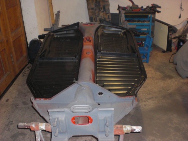

Hallo Sven,
mir ist nicht ganz klar, wass du mit unten verschweissen meinst? Meine habe ich ebenfalls ausgebohrt und die Bleche gelocht und dann aber von oben verschweisst. D.h. du drückst mit einem Hammer das Blech fest, bis es aufliegt und dann wird es Punkt für Punkt verschweisst.
Ich habe dir mal zwei Bilder hochgeladen.
