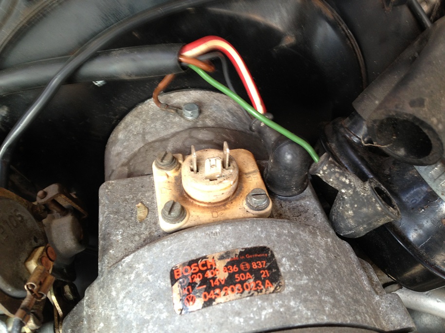

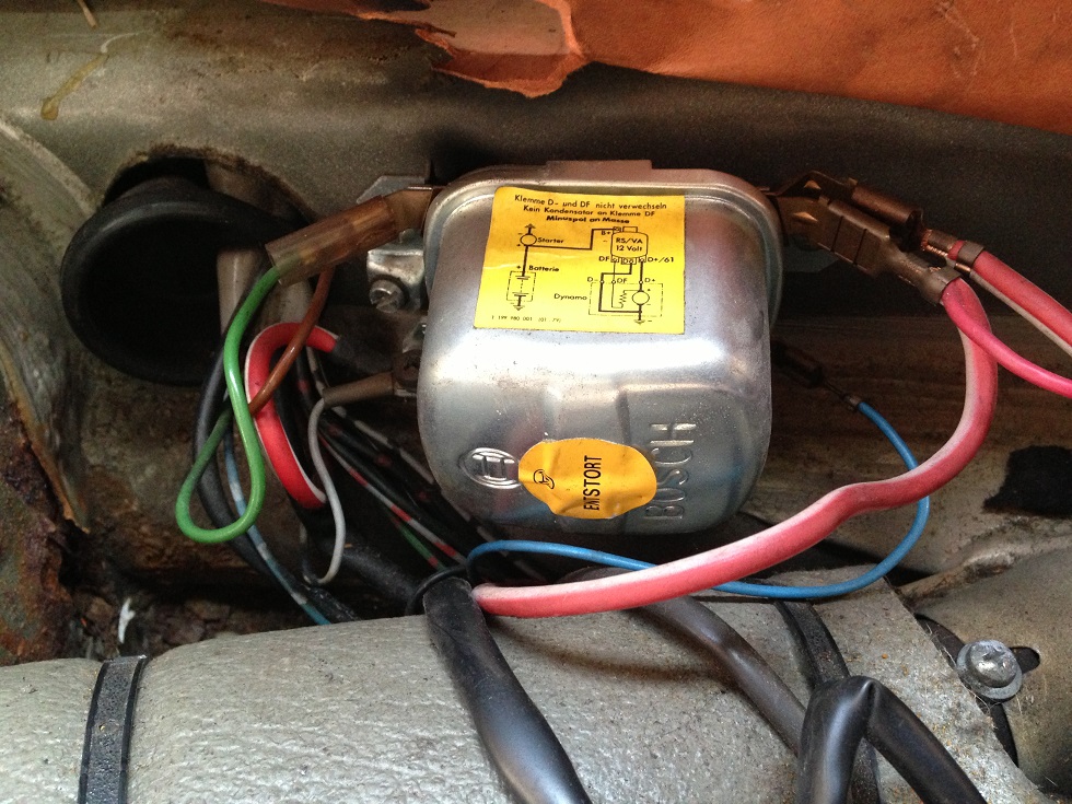

Hi Leute habe heute in meinem 1303LS ein Motor eingebaut . Hatte ihn damals ohne Motor getauft . Der neue Motor hat ein großen kompakt Stecker mit D-,DF,D+ dran . Finde aber an meine Käfer kein D+ Kabel .siehe Bilder
- IMG_4086.JPG (297.26 KiB) 8803 mal betrachtet
- Braun D-, Grün DF, ROT D+
Aber Rot habe ich nicht!!! - IMG_4083.JPG (224.6 KiB) 8803 mal betrachtet

Der Regler auf den Foto ist ein Gleichstromregler, Deine Lichtmarschine ist aber eine Drehstromlichtmarschine für externen Regler, nicht zu verwechsek mit internen Regler.
Als erstes solltest du dir einen passenden Regler besorgen, dann den Regler unter der Sitzbank entfernen und folgende Karbel dort mit einander verbinden. Alle drei rot weisse mit einander verbinden, so wie den blauen mit dem grünen. Nun bindest du den grünen karbel an der Lichtmaschine in die Verbindungsleitung D+ lichtmaschine zu D+ Regler ein. Die zwei anderen Karbel solltest du wie auf deinem Bild zu sehen ist angeschlossen lassen. Natürlich musst du noch die Lichtmarschine mit dem Regler verbinden.
Nun Solltest du wieder ausreichen Strom bekommen und deine Ladekontrollleuchte sollte auch bei laufenden Motor aus gehen.

genau, der Regler ist falsch bei dir...unter anderem

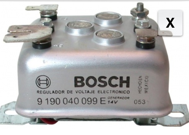

Welchen Brauch ich! Und was kostet! Diesen vielleicht ????

Den Regler für deine Lima wird bei Hoffmann Seedster under der Artikelnummer 020-1284 geführt.

Den Regler habe ich sonst auch noch, original Bosch. Fürn Fuffi inkl. Versand statt 119 Euro.

Warum geht grade nur der????
Re: Kabel für Lichtmaschine D+ nicht zu finden!!!
Weil das der teuerste ist
Es passen natürlich auch andere Regler.
Ja genau! Mann muß doch nicht immer das teuerste nehmen oder? Worauf Mus ich den genau achten? MfG niknuk
Eigentlich kannst du einen x beliebigen Regler für Drehstromlichtmaschinen nehmen. So gross ist die Auswahl hierzulande zwar nicht mehr, da die Regler seit vielen Jahren in der LiMa mit drin sind (meistens kombiniert mit den Kohlen).
