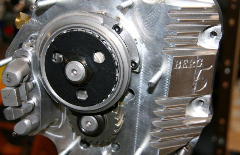

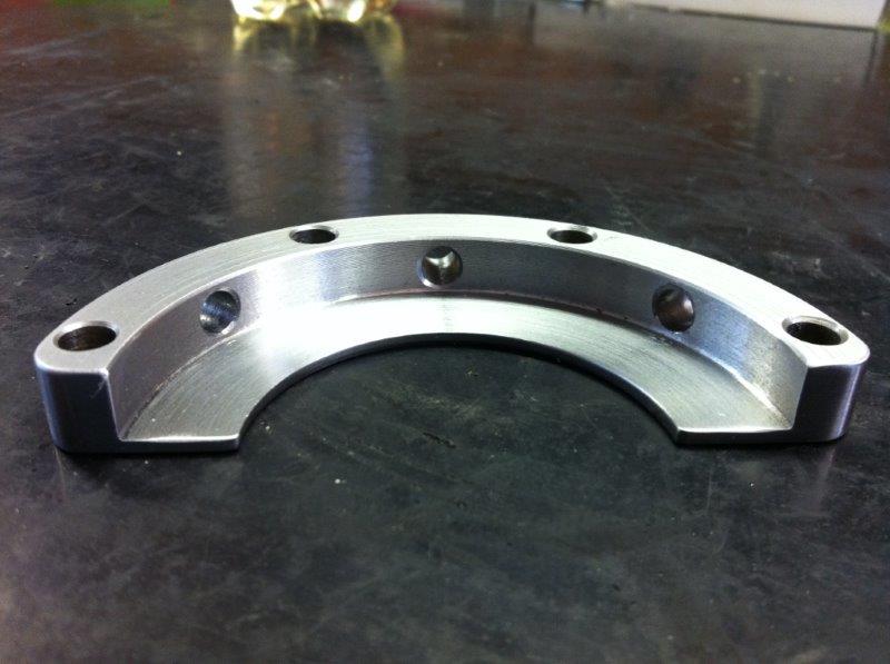

Re: Neues Peloquin Differential für mein Getriebe
Hallo Lars
Ich meine die zusätzlichen Bohrungen an dem Abschlussdeckel sowie der Lagerfixierung. Die Änderungen wurden vor etwa 1-2 Jahren von Gery bzw. den Bergs im HotVW's vorgestellt.
Ist bei der Bus und bei der Käfer Version zu empfehlen.
Hoffe das hilft dir weiter
Gruss Didi
Gruss Didi
- Assembling (239).jpg (65.51 KiB) 10705 mal betrachtet
- IMG_1845.jpg (56.03 KiB) 10705 mal betrachtet
Hallo Didi,didi hat geschrieben:Hallo Lars
Gruss Didi
schickes Gehäuse
Kannst Du Dir erklären, warum da nicht genug Öl hinkommen soll? Ich stelle mir vor, da schwimmt alles nur so im Öl wenn das untere Zahnrad im Öl steht und es dreht
Würdest Du mir den Artikel mal scannen und per pm senden - das wäre super!
Leider habe ich den Deckel schon wieder drauf, überlege aber sowieso ihn für Kühlung wieder abzubauen. Ist die große Abdeckscheibe eigentlich gehärtet?
Lars

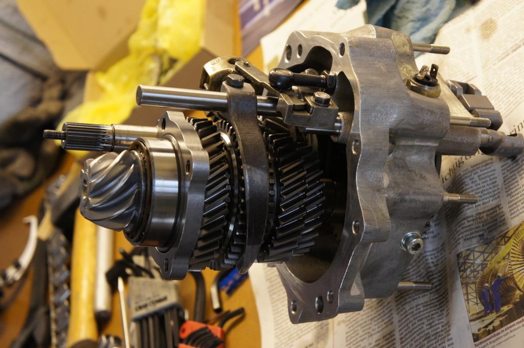

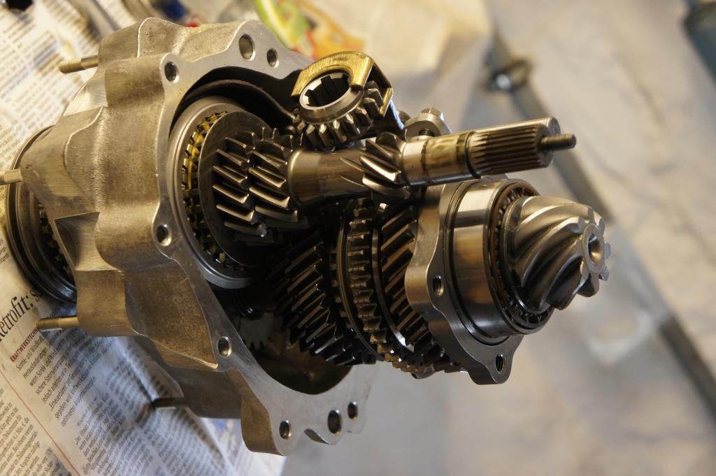

Hallo Didi,
vielen Dank für Deine Tips
Hier die andere Seite: und der 5. Gang: Gruß
Lars
Lars

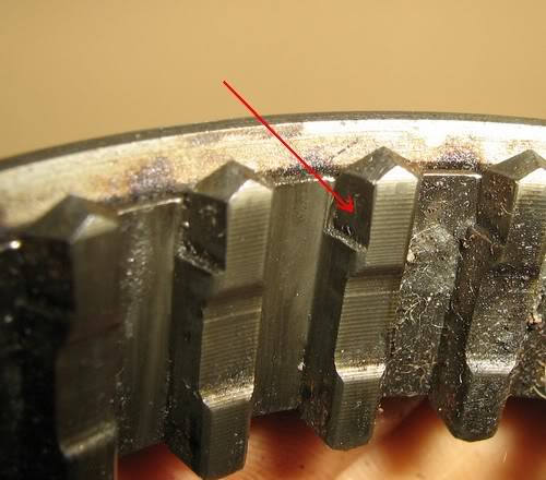

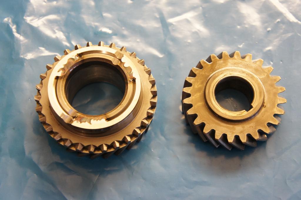

Hallo Lars
Ich würde einfach noch prüfen ob die 3/4 Gang sowie die 5 Gang Schiebemuffe auf beiden Seiten hinterschliffen ist. So ist einfach garantiert das du auch unter extremsten Bedingungen keine Gangspringer haben wirst, egal ob Beschleunigung oder Verzögerung. VW hat diesen Hinterschliff im Laufe der Jahre eingeführt, zuerst gar kein bis am Schluss alle Seiten hinterschliffen waren.
Sieht etwa so aus, nicht zu verwechseln mit den Abdrücken die sich durch die Jahre ergeben. An allen 4 Flanken müsste es im Besten Fall diesen Hinterschliff haben. Diese 4-fach hinterschliffenen Schiebemuffe gibt es für 4 und 5 mm breite Schaltgabeln
Was halt schon zu berücksichtigen ist, dass die Amis sehr gerne an den Teilen sparen. Arbeit machen die schon teilweise sauber, aber um den Preis tief zu halten sparen die an jeden Teil. Mann muss wirklich ausdrücklich beim bestellen darauf hinweisen was man möchte. Aber klar, irgendwo entscheidet der Preis immer..
PS:
Die 1-2 Gang Schiebemuffe schaut so aus, als wäre diese 3-fach hinterschliffen
Gruss Didi
PS:
Gruss Didi
- Back-Cutteethface4th.jpg (42.33 KiB) 10491 mal betrachtet

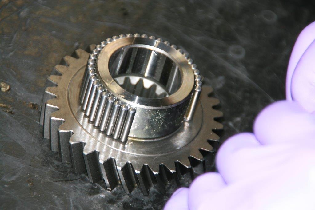

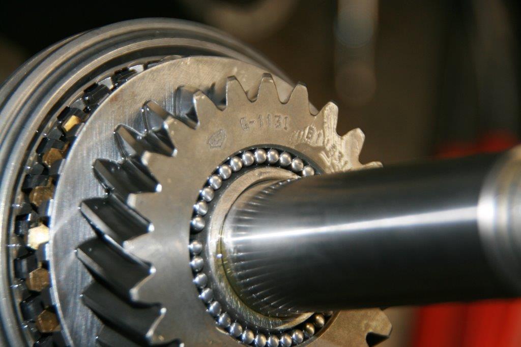

Thema Lagerung:
meine Meinung, je mehr das Gangrad kippt, unter Belastung, desto eher entstehen Gangspringer oder Zähne brechen ab. Aus diesem Grund verwende ich nur breiter geführte Nadellager, je nach Einbausituation / Anwendung mit oder ohne Nadelkäfig.
Sieht dann etwa so aus wie auf den Bildern
Die vollnadelige Variante ist zwar gemäss Lagerhersteller nicht besser als die gute Nadelkäfig Version, aber macht mal Kippmessungen mit den beiden Varianten, dann ist das vollnadelige schon noch ein wenig besser.
Auch dieses habe ich nicht selbst erfunden, der gute Gene Berg hat dies vor einigen Jahrzehnten bereits so gemacht und in seinen TechTips der Nachwelt hinterlassen.
Lager gibt es bei jedem Lagerhersteller oder guten Getriebebauer.
Gruss Didi
Gruss Didi
- needlebearing.JPG (13.24 KiB) 10484 mal betrachtet
- IMG_0473.jpg (77.58 KiB) 10484 mal betrachtet
- IMG_0458.jpg (78.43 KiB) 10484 mal betrachtet

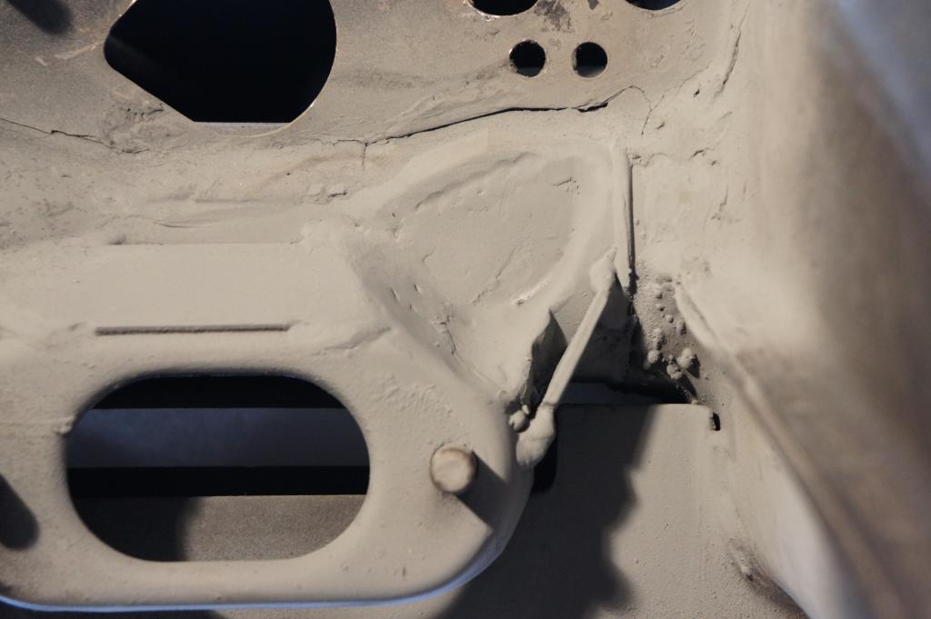

Also weiter in diesem Thread...
Nur damit es keine Missverständnisse gibt:
Mit der Änderung am Gehäuse war bei mir keine Modifikation am Boden notwendig.
An der Karosse wird wohl ein leichtes Abschleifen des Verstärkungsblechs der Gurtaufnahmen notwendig sein.
Ich kann nächste Woche mal schauen, wie ich Bilder machen kann.
Ist aber eingebaut, wird für Bilder etwas schwierig.
