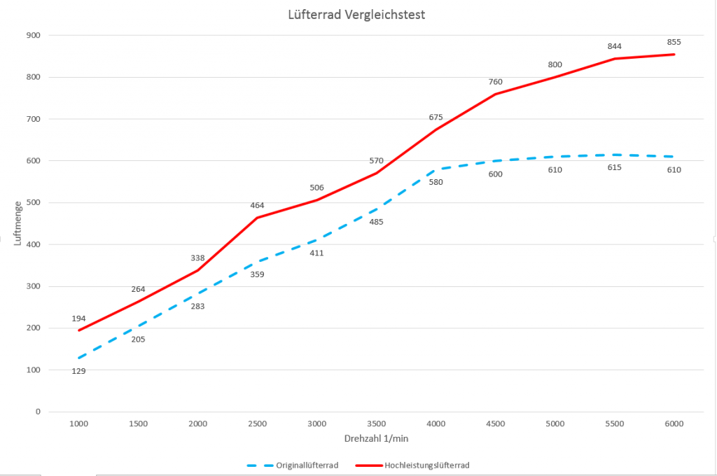

Liebe Speziallisten, Überzeugte und an die die es noch werden wollen,
Robert Bernauer hat sich die Zeit genommen und einen Vergleichstest gefahren. Hier nun das Vergleichsdiagramm Normales Lüfterrad und Hochleistungslüfterrad. Hier kann man(n) sehen ganz schön das es ganz schön Luft gibt. Sieh mal einer guck! :shock:

Da sieht man schön, dass VW sich was bei dem originalen gedacht hat. Bis 4000 und bitte nicht weiter.;)

Weißt du mit welchen Riemenscheiben und Gebläsekasten der Test gemacht wurde? Oder wurde eine andere Testmethode gemacht?

Stelle die Frage mal anders:
Ist die angegebene Drehzahl die vom Motor oder die vom Lüfterrad?

Und noch interessanter wäre es zu wissen welche Leistung gebraucht wurde um die Räder auf z.b. 4000 U/min zu drehen.

Hallo Frank,
Mal was Positives:
Super, dass einer mal tatsächlich die Messung gemacht.
Sehr schönes Ergebnis :up:
Ich erwarte, dass bei einer angezeigten max. Drehzahl von 6.000 min auch die tatsächliche Motordrehzahl gemessen wurde und beide die gleiche Riemenscheibe verbaut hatten.
Dann ist es vergleichbar.
Danke und Gruss Jürgen

Hallo Zusammen,
ja es ist die Motordrehzahl und ja es ist der Vergleich mit einem originalem Aufbau mit einem 50PS Lüfterrad und ja mit originaler Riemenscheibe und natürlich ( :P ) sollte man bei 4000 U/min aufhören zu drehen ( :?: ).
Die Räder sind bis 8000 U/min (Drehzahl Lüfterrad) gewuchtet deshalb empfehle ich ja auch auf eine kleinere Riemenscheibe zu wechseln, wenn man seinen Motor frisiert hat, da die Fördermenge hier allemal ausreicht. Außerdem trägt es mit Sicherheit zur Lebendauer bei irgendwann kann sich auch Rad auch verabschieden denn wir reden hier über frisierte Motoren mit den entsprechenden Komponenten bei denen wir (alle?) teilweise auch bittere Erfahrungen gemacht haben oder? Ich spreche hier aus eigener Erfahrung.
Einen luftgekühlten Gruß
Frank
Ps. Mein Hauptbeweggrund zur damaligen Fertigung war es bei gleicher Drehzahl mehr Luft im Cabriolet zu fördern was man daraus macht ist jedem selbst überlassen.

Ach so,
um weiteren Fragen vorzubeugen nein ich kann nicht sagen bei welchem Luftdruck und welcher Umgebungstemperatur Robert gemessen hat. Die Farbe des Fahrzeugs ist mir leider auch nicht bekannt und ich glaube auch nicht das es eine zweite Messung geben wird denn es war schon sehr nett und auch hilfreich das er sich überhaupt die Zeit hierfür genommen hat.

:handgestures-thumbupright: Danke, war ja schon sehr hilfreich so eine Messung mal rauszugeben.
Eines wird sich vielleicht in Erfahrung bringen lassen, ob die beiden Räder in gleichen Gebläsekästen, z.B. Nachbau "30 PS" gemessen wurden. Wegen der Vergleichbarkeit der Luftmenge.

Ich schmeiß auch noch mal einen hinterher. :lol:
Im Typ 4 ist der Lufteintritt ja deutlich grösser, weil das Rad auch grösser ist. Wenn man den Typ1 Kasten am Lufteintritt anpasst, sollte sich die Luftmenge auch noch einmal vergrössern.
Dann würde ein 1 : 1 Antrieb reichen, die Ladung wäre dann aber zu gering.

Leute,
nochmal GLEICHE Bedingungen heißt GLEICHer Kasten bei GLEICHem Durchmesser der Riemenscheibe sonst wäre es kein VerGLEICH denn hier steckt eindeutig im zweiten Teil das Wörtchen (Ver)GLEICH. (Ver)ANDERS gibt es in meinem, und ich denke auch in Robert Bernauers, Sprachgebrauch nicht :roll:
