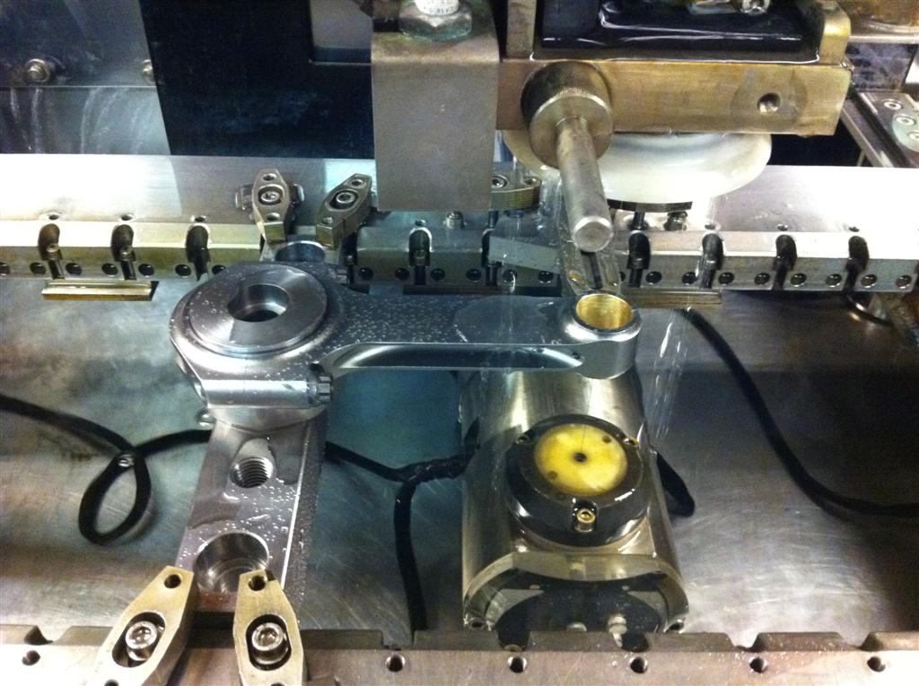

So....es geht dann mal wieder weiter.
Gestern Nachmittag und heute Morgen wurden die Pleuel umgebuchst für die 23er Kolbenbolzen der Porsche Kolben.
Hier ein Bild wie wir die Pleuel auf der Drahterodiermaschine gespannt haben. Es ist schon beeindruckend wie genau solche Maschinen arbeiten. Naja, auf den gleichen Maschinen erodiert McLaren die Zahnräder für ihre F1 Getriebe :D :D :D

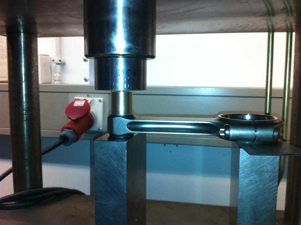

Als die Pleuel dann auferodiert waren auf 25.000 wurden die neu gedrehten Rotguss Buchsen eingepresst. Pressmaß 0.05......

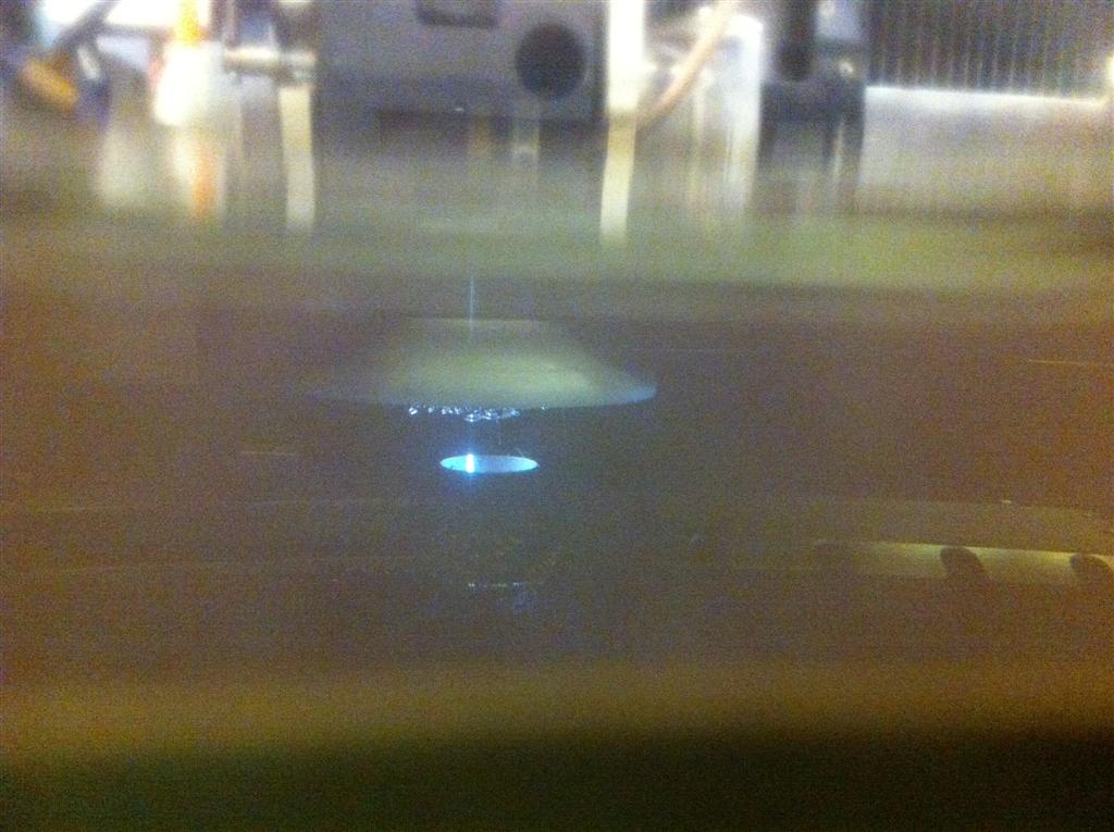

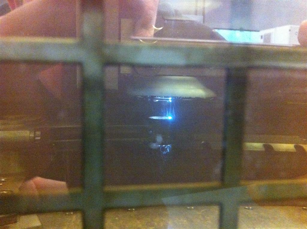

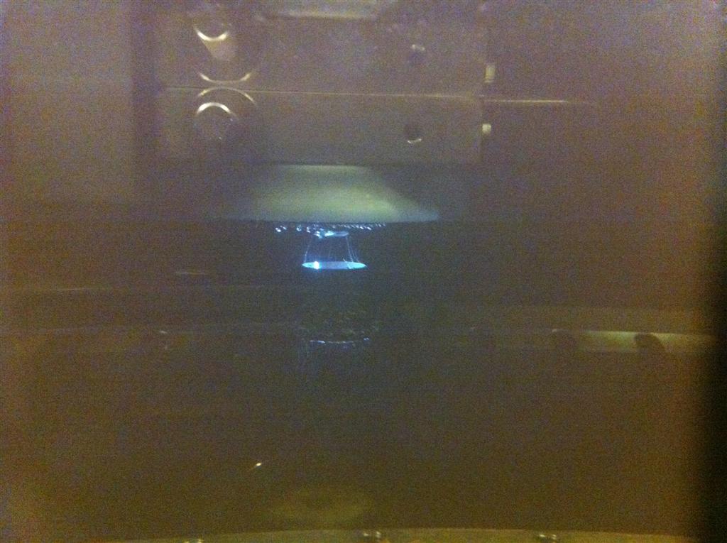

Danach wurden die Ölbohrungen gebohrt und es ging wieder auf die Drahterodiermaschine.
Das Mass wurde dann in drei Durchgängen auf 23.020 erodiert. Erst Schruppen dann zweimal Schlichten. Beim letzten Schlichvorgang hat der Draht 0.004mm!!!! abgetragen :o :o :o
Hier mal ein paar Bilder unter Wasser. Schön zu sehen wir die Funken fliegen....
