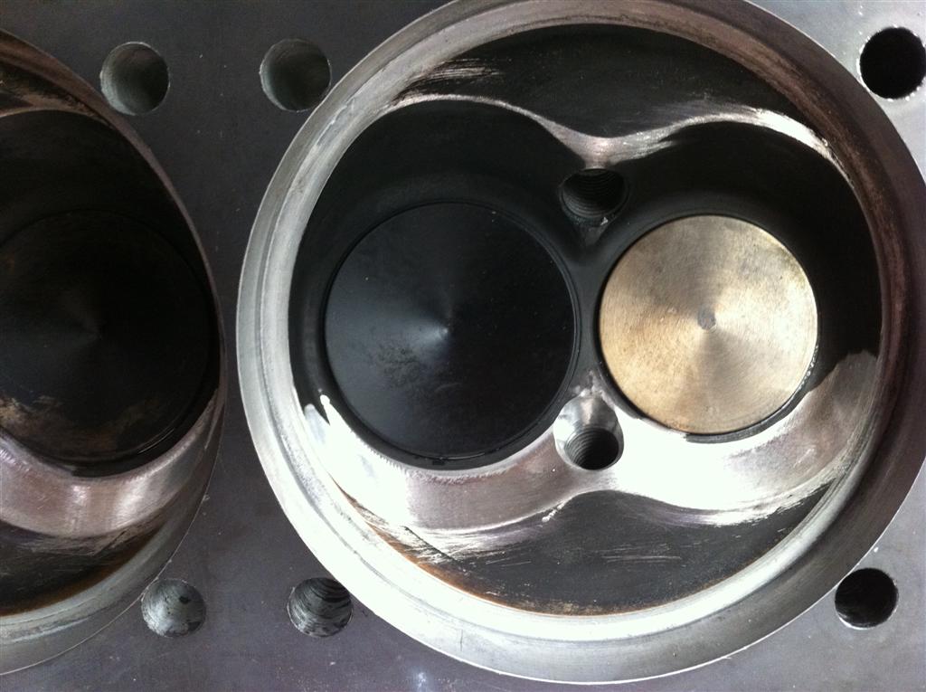

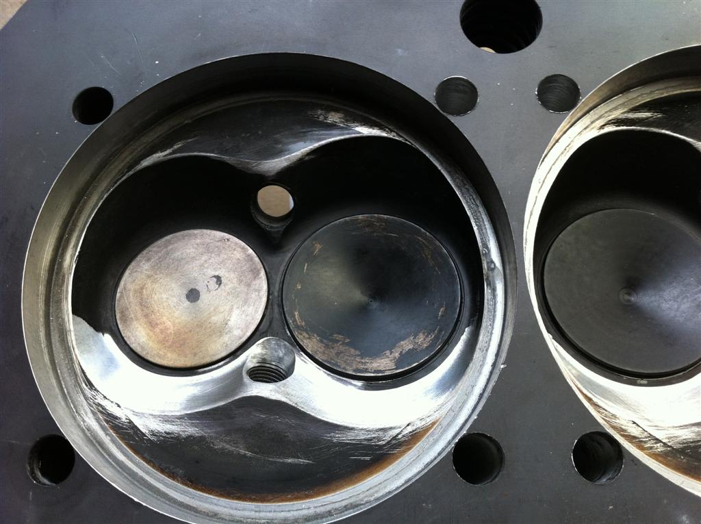

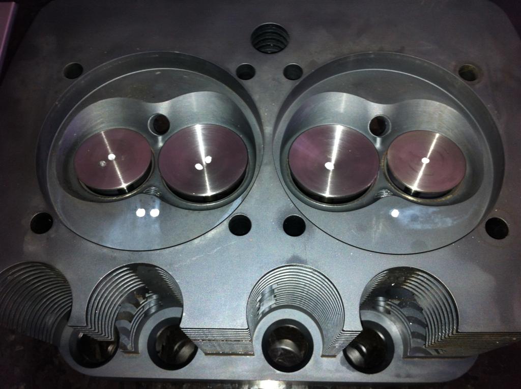

Motor ist wieder zusammen, Brennraum wurde geändert, Doppelzündung wird beibehalten, Ventiltaschen wurden tiefer gesetzt da der Ventilhub gleich mitgeändert wird. Durch die Verwendung von 1,25er Kipphebel wächst der Ventilhub jetzt von 13mm auf 14,6mm.
Verdichtung ist von 11,93:1 auf 11,43:1 zurück gegangen,mal schauen ob das langt....
Ich denke am kommenden Wochenende läuft er dann wieder :D :D :D :D :D :D :D
Hier noch ein paar Bilder vom geänderten Brennraum. Das erste Bild ist noch einmal zur Erinnerung, der alte Brennraum.....

Nice! Guter Beschluss die Dopplezündung zu behalten un die Brennraume sehen auch bestens aus. 11,4:1 wurde sicherlich reichen :handgestures-thumbupright:
Warum aber die Squishkanten verrundet und die Zündungsausschnitt mit so scharfe Kanten so gehalten?

BadWally hat geschrieben:Nice! Guter Beschluss die Dopplezündung zu behalten un die Brennraume sehen auch bestens aus. 11,4:1 wurde sicherlich reichen :handgestures-thumbupright:
Hallo Walter, weil dort nicht mehr so viel Strömung ist....sehen aber schärfer aus als sie sind....

Moin Thorsten
mal ne Frage zu deinem gesamten Brennraumlayout.
Hast du so wie es jetzt ist nicht eine Gemischkonzentration in den beiden Bereichen neben den Kerzen?
Im mittleren Bereich der Zündkerzen müsste das Gemisch doch eigentlich durch die vorstehenden Nasen des Kerzenbereiches beim Verdichten wegbeschleunigt werden.
Eine optimale Auslegung von Quetschflächen ist doch eigentlich wenn zum Schluss des Verdichtungvorganges das Gemisch im Bereich der Zündkerze konzentriert wird... :confusion-scratchheadyellow:
Thorsten
Beiträge: 318
Re: 2,7er WBX/Luft für das "Weiße Ungetüm"
Beitrag von Thorsten »
Hi G-Man,
im Grunde hasst Du sicher recht aber man sieht diesen eingeschnürten Bereich bei Käfer Brennräumen immer wieder.
Am Besten wäre sicher die Kerze weiter in Richtung Brennraum Mitte zu bekommen, aber wie???
Ich habe mich jetzt mehr auf die Strecken konzentriert und ich denke der Brennraum sieht jetzt auch gefälliger aus.
Quetschflächen nicht mehr so krass unterschiedlich und durch die zwei Zündkerzen müssten das recht schnell durchbrennen.
Herr T.Becker sieht das ähnlich......ich muss unten so einschnüren, damit vom Kerzengewinde noch möglichst erhalten bleibt.
Wenn ich jetzt nur eine Kerze hätte, dann würde ich die unteren Einschnürung begradigen......mal sehen wie er jetzt läuft......
