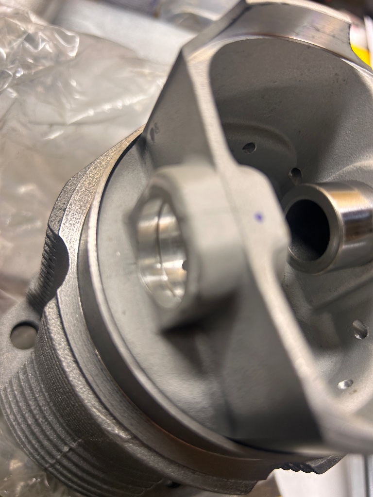

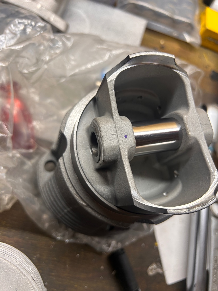

Nächste Frage :lol:
Kolben haben Sicherungsringe, aber die Kolbenbolzen sind länger!? Für welche Anwendung ist das gut? Oder einfach falsch verpackt?
Grüße Bert
P.S. Flex habe ich!

Da dürften die Kolbenbolzen falsch sein...

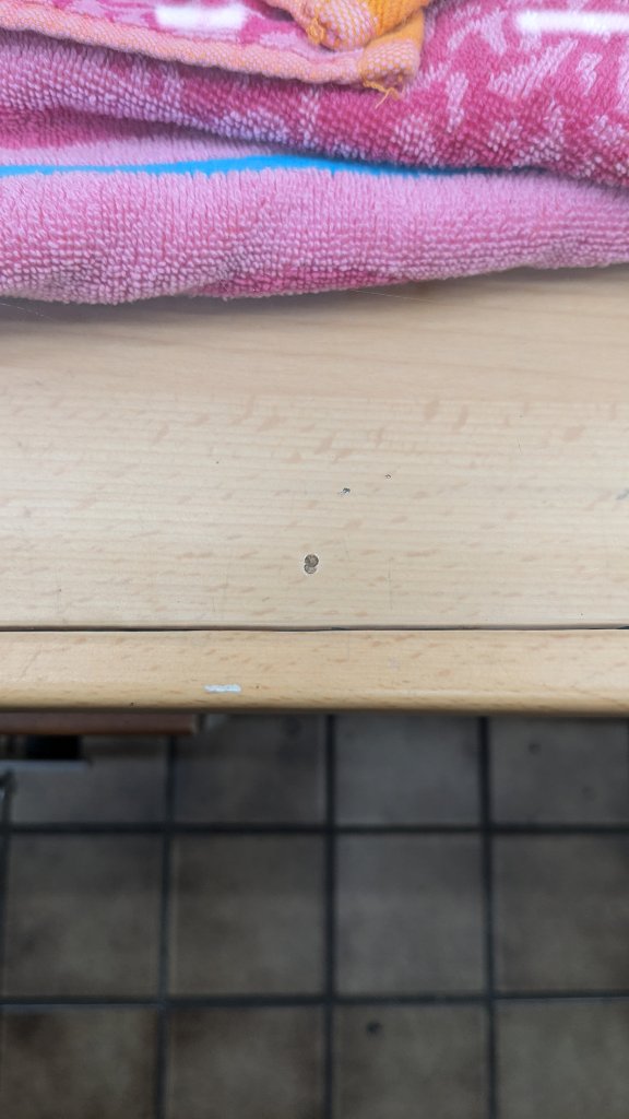

auf meinen Seitenfensterscheiben sind am unteren Rand zwei Markierungen. Kann man daran die Schienen für die Fensterheberbestätigung ausrichten?

Das sind B-Kolben Kolbenbolzen für A-Kolben...

Ich meine, das sind irgendwelche Fertigungsspuren.
Ich richte die Schiene folgendermaßen aus:
Scheibe in der Führung ganz nach oben schieben, notfalls dort verkeilen (vorher die Unterseite mit Krepp-Band abkleben). Schiene mit dem Heber nach oben kurbeln, bis die Scheibe in der Schiene sitzt. Position anzeichnen, Scheibe mit Dichtung fest einsetzen (die muss jetzt wirklich fest sitzen) - fertig

Danke, also kürzen und fertig. Ich hatte solche Kolben noch nicht, hätte ja sein können, das ich zu blöd bin.

Ich kann auch eben Andreas anpflaumen das da die falschen drin waren und er soll dir eben die Richtigen schicken!

Ne danke, brauchst nicht. Hab schon geguckt, die gibt es nicht einzeln, ich fidel die kürzer, dauert nur 1h.
