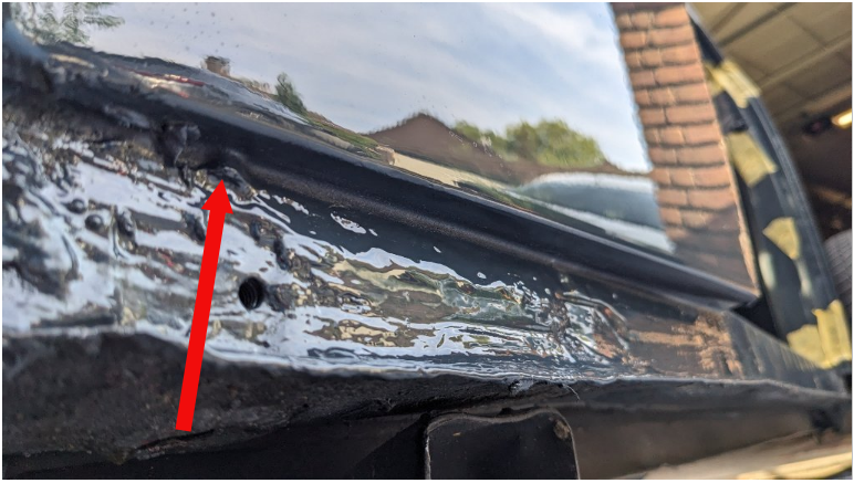

Hallöchen,
da mein Käferchen seit letzter Woche vom Lackierer zurück ist, habe ich mich am WE der Hohlraumkonservierung zugewendet. Dabei ist mir aufgefallen, dass die A-Säulen an der Falz unten offen sind. Das ist mir bislang nicht aufgefallen.
Ich war bislang immer davon ausgegangen, dass sich die A-Säule über die Ablaufbohrungen des Schwellers entwässern. Als ich das Häuschen übernommen habe, waren diese Bereiche bereits geschweißt, ich frage mich also, ob das so richtig ist? Wenn ja, dann würde ich dort jetzt mit dem Hohlraumschutz fortfahren

Ja das ist richtig. Allerdings ist das auch nicht die A-Säule, sondern das Seitenteil. die Seitenteile hinter den Türen haben ebenfalls Abläufe. Diese Abläufe sollten auch nach der Versiegelung noch offen sein.

B. Scheuert hat geschrieben: ↑Mo 5. Aug 2024, 09:18 Ja das ist richtig. Allerdings ist das auch nicht die A-Säule, sondern das Seitenteil. die Seitenteile hinter den Türen haben ebenfalls Abläufe. Diese Abläufe sollten auch nach der Versiegelung noch offen sein.
Danke und super, dann kann das ja so bleiben.
Nach den Abläufen in den hinteren Seitenteilen werde ich ebenfalls suchen :up:

Gefunden habe ich keine Ablauflöcher, aber das kann man ja noch mit der Bohrmaschine ändern.
Beiträge: 6693
Nero hat geschrieben: ↑Di 6. Aug 2024, 19:09 Gefunden habe ich keine Ablauflöcher, aber das kann man ja noch mit der Bohrmaschine ändern.
dafür brauchst keinen Bohrer, ein kleiner Schraubendreher sollte den Kitt durchstechen können

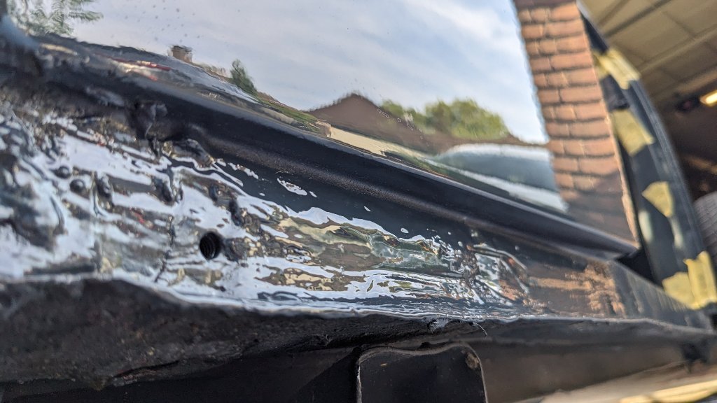

hier ist das Loch
hier ist das Loch

Hm ... Da hinten? Ja gut, dann popel ich da mal herum. Gerade noch bei dem Kollegen geschaut, der hat einen mit Schiebedach und dort sind die Abläufe an einer ganz anderen Stelle, kurz hinter den Türen..
Beiträge: 6693
Löcher gibt es mehrere, am anderen Ende des Pfeiles im Schweller unten ist ebenfalls ein großes, das scheint bei dir vorhanden zu sein.

Fuss-im-Ohr hat geschrieben: ↑Di 6. Aug 2024, 20:35 Löcher gibt es mehrere, am anderen Ende des Pfeiles im Schweller unten ist ebenfalls ein großes, das scheint bei dir vorhanden zu sein.
Ja, die sind da und da kommt dann auch noch der "Ventilstopfen" rein.
Beiträge: 9138
In den Seitenteilen sind bei mir 2 dieser Abläufe, einer davon näher zur Tür.
