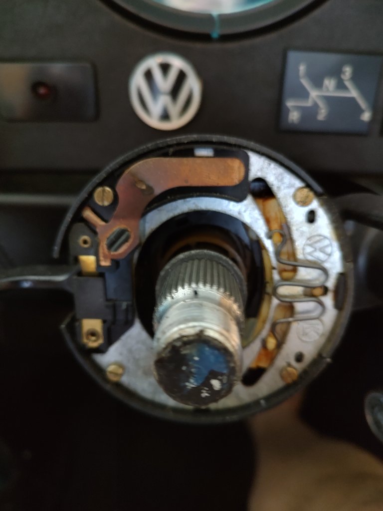

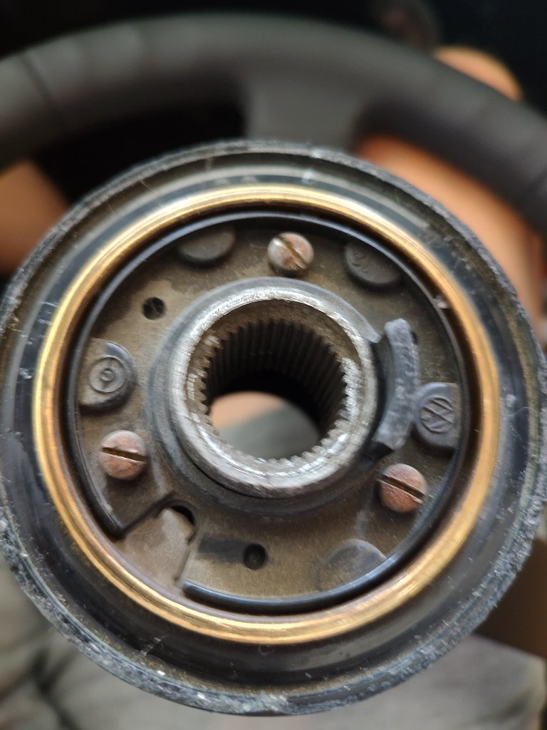

Hatte letzte Woche ein paar Mal das Problem das meine Hupe völlig unmotiviert plötzlich Dauerton gab ... Besonderst direkt nach dem Starten....
Hupenknopf habe ich durchgemessen- scheint in Ordnung. Jetzt habe ich das Lenkrad (VW-GSR) Mal runter geschraubt... Aber mit fehlt echt die Idee was die Ursache für dieses Dauerhupen sein könnte....?
Jemand einen Tipp?
Gerade gemessen - an Schleifkontakt liegen 12v zum Masse - in den Fälle die Lenksäule an.
Im Moment hupt es aber auch nicht was die Suche vermutlich nicht erleichtert..
Problem war halt früher noch nie da - vor 4 Wochen habe ich das andere GSR Lenkrad montiert... Hatte auch bisher einwandfrei funktioniert.... Weswegen ich ein grundsätzliches Problem eigentlich ausschließen würde....
Brücke ich den Schleifkontakt zur Lenksäule hupt es auch ganz vorbildlich.
Jemand einen Tipp?

Was sein kann ist, dass die Leitung vom Schleifrung zum Hupentaster irgendwo an die Nabe kommt. Du kannst aber auch den Schleifring demontieren und mal eine Zeit ohne fahren und beobachten ob der Fehler wieder auftritt.

Servus Peter,
Wenn du seitlich auf das Lenkrad blickst, steht der Schleifring deutlich weiter raus, als der Rand ?
Nicht das die Kupferfeder mit dem in Kontakt kommt.

Die Kupferfeder muss doch mit dem Schleifring in Kontakt kommen.....?!
Da liegt doch die Klemme 15 - Zündungsplus an..
Habe heute alles zerlegt, Schleifring Mal kurz ausgebaut, Kabel kontrolliert und den Kabelschuh der vom Schleifring an den Hupenknopf geht durch einen Vollisolierten ersetzt.... Mehr konnte ich mir jetzt echt nicht vorstellen.
Danach ca.50km Probefahrt mit Frauchen gemacht.... Keine besonderen Vorkommnisse und Hupe die ganze Zeit ruhig... Schaun wir Mal...
