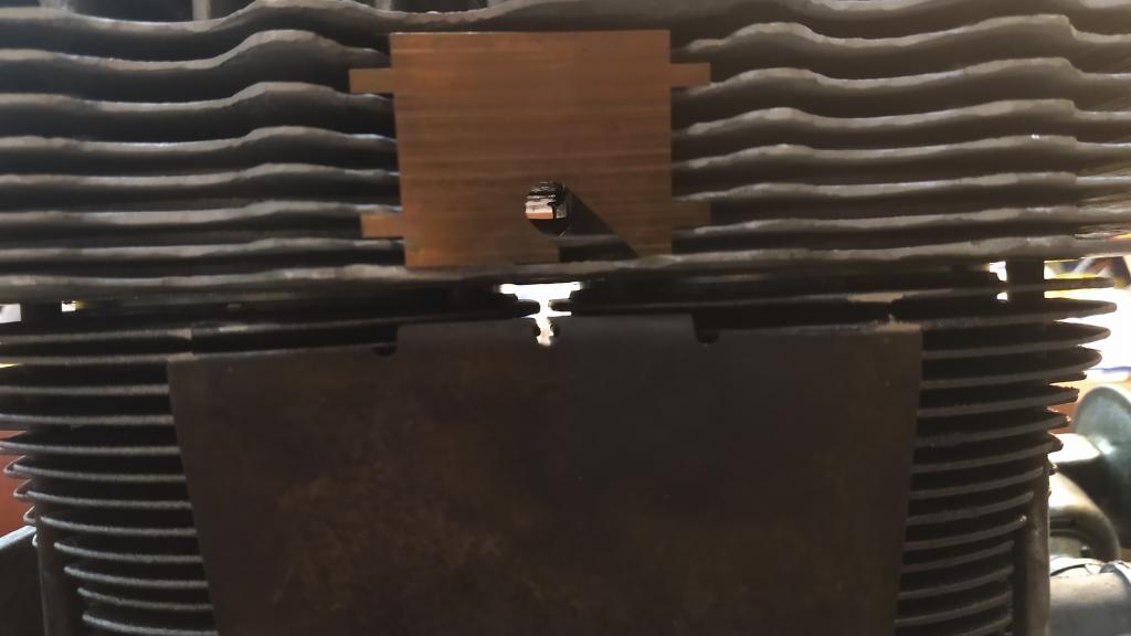

Ideotenbleche - gehören die Laschen in den Spalt zwischen Kopf und Zylinder - oder zwischen erster und zweiter Kühlrippe der Zylinder?
Die kleinen glänzenden Bleche unter dem Zylinderkopf (durch die auch die Thermostatstange später durch geht) haben die eine Einbaurichtung?
Das offene Langloch zum Fahrzeugheck oder Richtung Front?
Wie werden die montiert - einfach die kleinen Laschen mit einem Schraubenzieher zwischen die Kühlrippen drücken?
- IMG_20210607_222227043.jpg (45.52 KiB) 15156 mal betrachtet

Soweit zum Kopf hin wie möglich, aber sie müssen noch gut "einclipsen"AIC-Peter hat geschrieben:Ideotenbleche - gehören die Laschen in den Spalt zwischen Kopf und Zylinder - oder zwischen erster und zweiter Kühlrippe der Zylinder?
Ja, die haben eine Einbaurichtung: Von oben schaun, wie die Stange durch den Kopf geht, also eigentlich selbsterklärendAIC-Peter hat geschrieben:Die kleinen glänzenden Bleche unter dem Zylinderkopf (durch die auch die Thermostatstange später durch geht) haben die eine Einbaurichtung?
Ist die Einbaulage falsch, stößt Du das Blech wieder heraus (zumindest auf der rechten Seite, links wäre es egal)
Und ja, die kleinen Laschen mit einem Schraubenzieher zwischen die Kühlrippen drücken...
Soweit zum Kopf hin wie möglich, aber sie müssen noch gut "einclipsen"lothar hat geschrieben:AIC-Peter hat geschrieben:Ideotenbleche - gehören die Laschen in den Spalt zwischen Kopf und Zylinder - oder zwischen erster und zweiter Kühlrippe der Zylinder?
Sorry - aber genau das ist ja meine Unsicherheit - gehören die in den Spalt zwischen Zylinder und Kopf - oder eben in den letztmöglichen Spalt am Zylinder?

Schau mal hier:AIC-Peter hat geschrieben:Soweit zum Kopf hin wie möglich, aber sie müssen noch gut "einclipsen"
https://www.volkswagen-classic-parts.de ... itel_M.pdf
S.11 bzw. 4-1

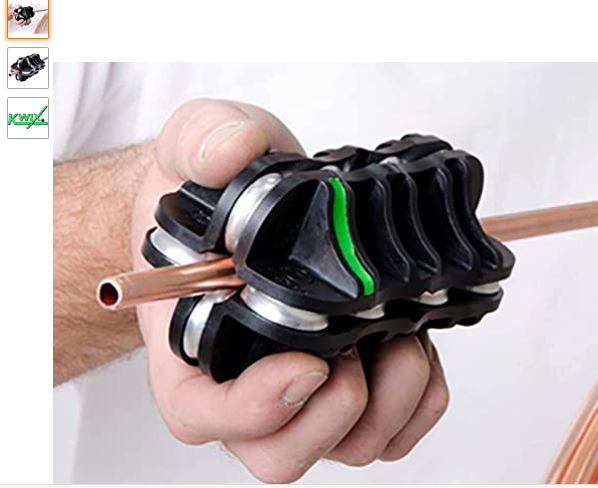

Wie streckt der geneigte Bastler gerollt angelieferte Bremsleitungen mit Hausmitteln?
JochemsKäfer
- Beiträge: 537
- Käfer: 1303LS - '78
- Wohnort: 88069 Tettnang
ATE Stahl oder Kunifer...hole dir etwas vernünftiges. Nicht günstig, aber für mich macht es einen riesen Unterschied. Eine wellige Brems-, oder Benzinleitung sieht einfach Sch...aus.Wie streckt der geneigte Bastler gerollt angelieferte Bremsleitungen mit Hausmitteln?
Sind Kunifer von CSP, allerdings bereits mit Fittings und daher wohl ungeeignet für das Kwix Tool.
JochemsKäfer
- Beiträge: 537
Ja, das stimmt. Ich dachte Du redest von Meterware.
Die CSP Leitungen habe ich mit Finger und Daumen gerade gebogen. Die lange Leitung von hinten nach vorne hatte ich getrennt und dann mit das Kwix Tool gerade gebogen.
Jochem
Jochem
- Beiträge: 9102
JochemsKäfer hat geschrieben:Ja, das stimmt. Ich dachte Du redest von Meterware.
Jochem
Das ist ein schönes Werkzeug, wird aber für einmalige Anwendungen etwas teuer sein. Aber bei unseren Ausgaben für die Autos kommt es darauf auch nicht mehr an
