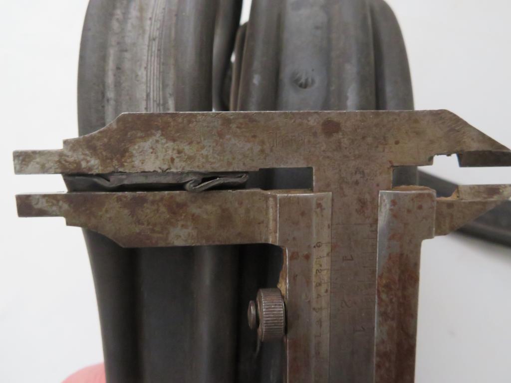

wie dick ist die originale Dichtung und wie dick die von VEWIB? Werk 34 bietet mir eine Chassisdichtung ( original Qualität ) nach Anfrage in der Mitte soll sie 3 - 4 mm stark sein.

ich habe hier eine mit VW gekennzeichnete Chassisdichtung, Maß auf Block zusammengedrückt 3,0 mm (den prima Messschieber hatte es beim Foto wieder auf 4 mm auseinandergedrückt); nur das Mittelteil gemessen hat dieses eine Dicke von 2,4 mm.
Diese Version von VW scheint in der Mitte was dünner zu sein als die von VeeDee auf dem Bild im Schraubstock.
Gruß, Tim

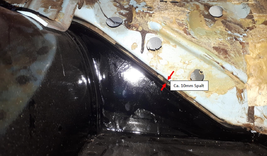

bin in der bugfans-Welt neu dabei und beim Thema Käfer auch noch in der Anfangs-Lernphase unterwegs. Ausserdem kein Karosseriebauer
Habe einen 1302 Bj. 1970, der "untenrum" ziemlich hinüber war. Mit einem Bekannten habe ich die Bodengruppe kpl. neu aufgebaut mit neuen Bodengruppen-Blechen links und rechts sowie einem neuen Napoleonhut. Waren Repro-Teile und beim Aufbau haben wir den Fehler gemacht im Bereich des Napoleonhuts die Höhe nicht zu beachten. Die Zuordnung der Anschraubpunkte bzgl. Länge und Breite passen ziemlich gut, nur habe ich jetzt sehr unterschiedliche Spalte zwischen Bodengruppe und Chassis.
Im vorderen Bereich des Huts habe ich einen Spalt von ca. 10mm (siehe Foto), wenn die Anschraubpunkte des inneren Bügels bzw. vorne unterm Tank aufliegen.
Meine Frage ist, ob ich diesen grossen Spalt mit irgendwelchen Kombinationen wie von VeeDee aus Vewib-Dichtung + PU-Schaumstoff-Dichtband + Mike Sanders Fett + Dichtmasse dicht bekomme, oder was euer Tipp ist.
Wenn das nicht klappt, dachte ich mir auf den Hut Blech(e) draufzukleben, um den Restspalt zu reduzieren. Was denkt ihr?
Danke.
Beste Grüße
Bug-Armin

Hallo Armin, ich denke, das müsste klappen. PU-Schaumstoff-Dichtband jeweils oben und unten, dazwischen die Gummi-Dichtung. Zusätzlich kann man ja nach der Montage noch mal von außen abdichten...Bug-Armin hat geschrieben:Meine Frage ist, ob ich diesen grossen Spalt mit irgendwelchen Kombinationen wie von VeeDee aus Vewib-Dichtung + PU-Schaumstoff-Dichtband + Mike Sanders Fett + Dichtmasse dicht bekomme, oder was euer Tipp ist.

Das mit der doppelten Moosgummilage funktioniert auch, wenn beide Lagen übereinander auf die Dichtung geklebt werden. Mache ich auch manchmal.
Im Originaldichtsatz ist übrigens eine Moosgummiwurst enthalten. Läßt sich sowohl vorn als auch hinten verarbeiten.
