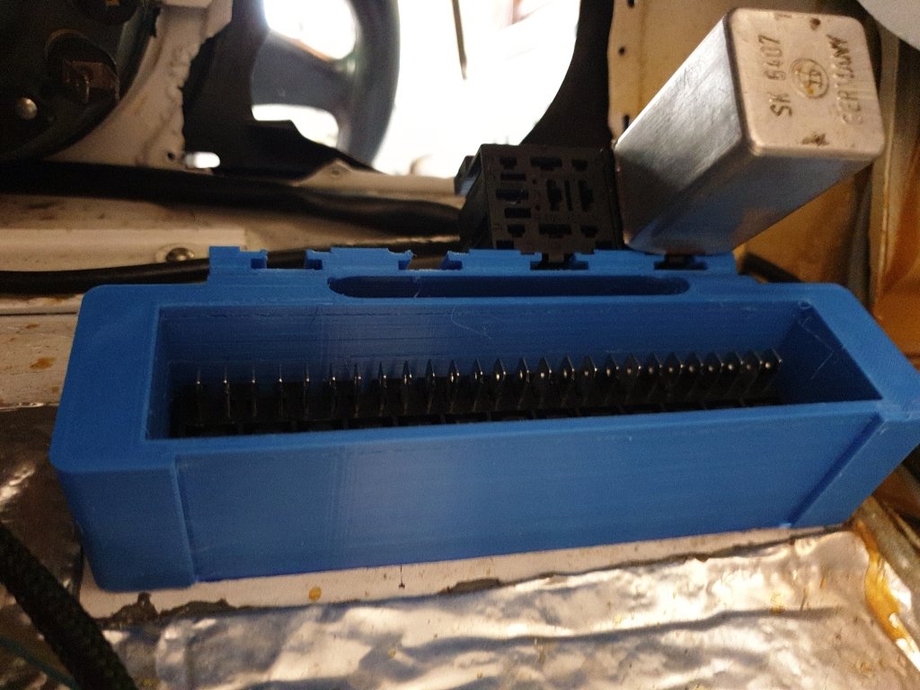

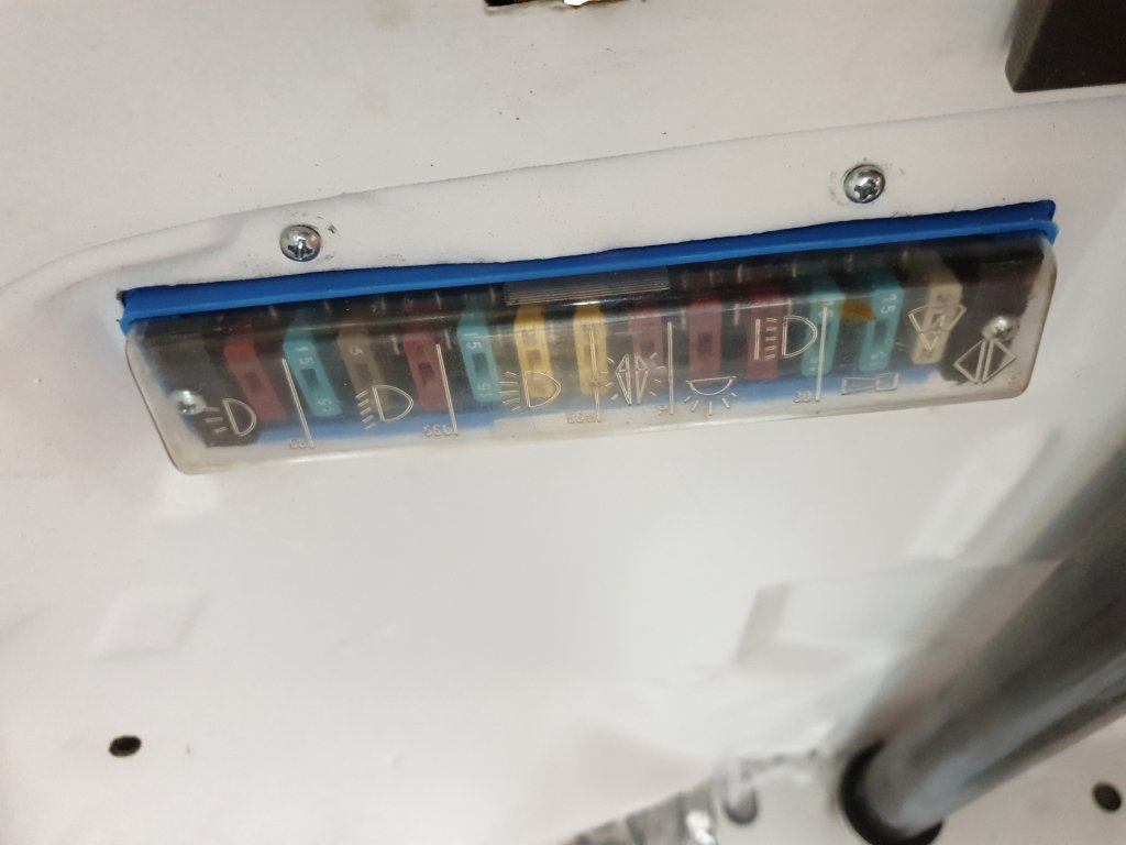

Beim Druck gab es eine Schluckauf im Drucker weshalb eine Trennfuge vorhanden ist die es eigentlich nicht gibt. Über den Sicherungshalter bin ich sehr Froh, man muss ihn Seitlich nur etwas verkleinern und es passt, Top Teil! Den Relaishalter finde ich auch sehr Praktisch weil erweiterbar. Beim aufnehmen der Fotos ist mir dann aufgefallen das man den Universalhalter auch vorne einplanen kann, sinnvoll? oder lieber einen Schriftzug? :mrgreen:
Hella/MTA Typ H84988007 - Erweiterbar um weitere Sicherungen oder Relais
hier könnte ihr Schriftzug stehen :-)
vom Lada 2103, 2106, Niva 2121 mit 13 Sicherungen
die zwei Löcher sind zum entriegeln der Relaishalters
fast wie Original, der Unschöne Teil sitzt auf der Karosserie auf
P.S. die Files sind noch nicht auf dem Server von Thingiverse, ich hatte den Detailgrad etwas zu hoch geschraubt und kriege es gerade nicht kleiner (491 MiB sind eine Ansage für so ein kleines Teil) :roll:
Beiträge: 6696
Re: 3D Druck

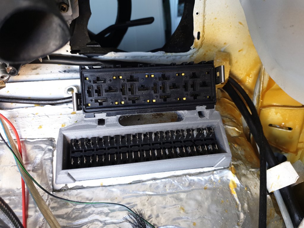

getestet und zwei Anpassungen brauchts noch, einmal die Löcher zur Befestigung an der Karosserie sind zu großzügig und der Rahmen in die Karosserie ist um 1mm zu breit

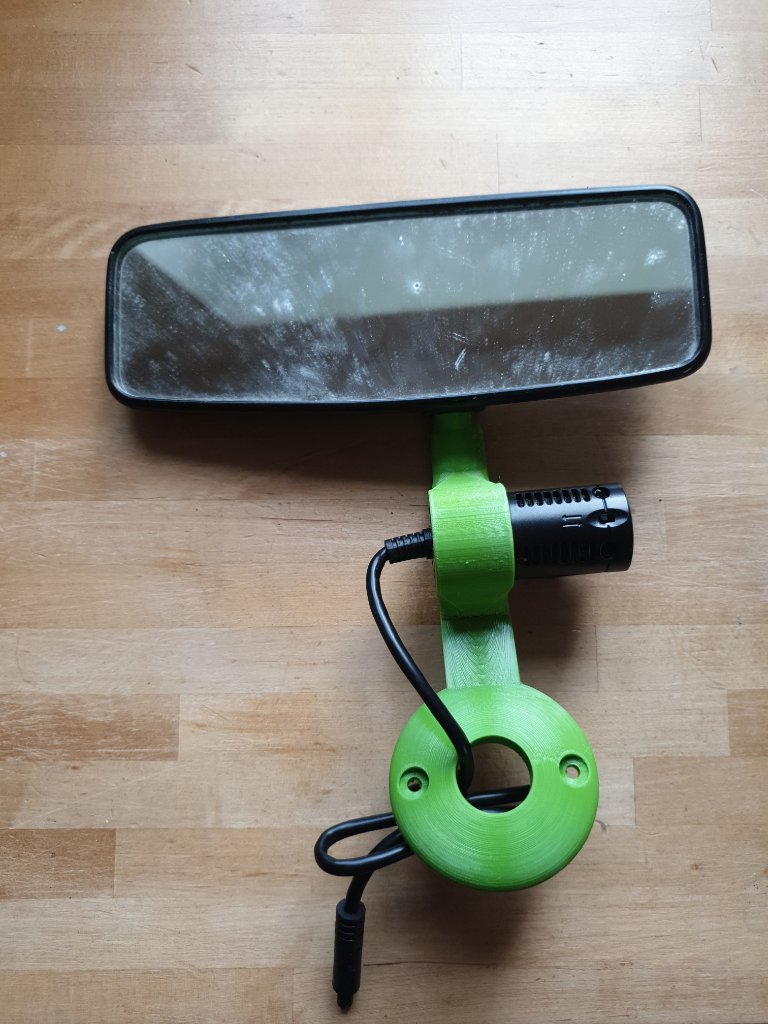

next Projekt
neuer Rückspiegelhalter mit originalem Spiegel und Dashcamhalter
mit Dashcam Neoline G-Tech X53
P.S. mein erster Versuch, es wird noch einiges geändert
Beiträge: 6696
Re: 3D Druck
es funktioniert :music-rockout:
ich geb Bescheid wenn die Daten wieder aktuell sind

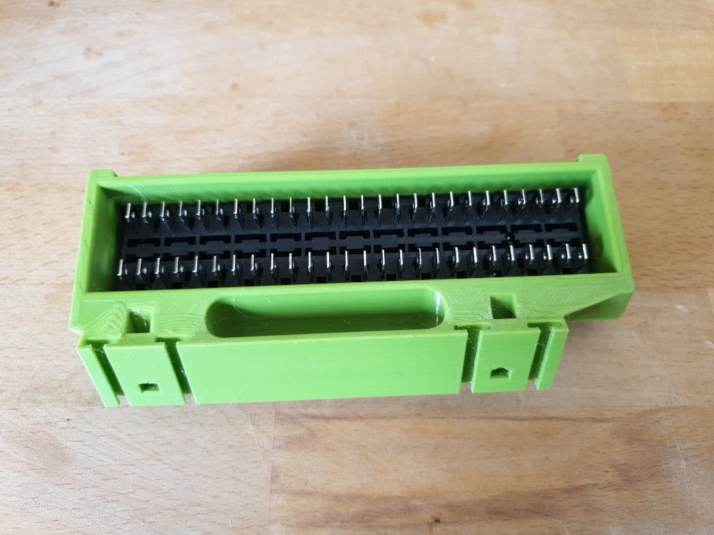

zum letzten mal der Sicherungskasten....

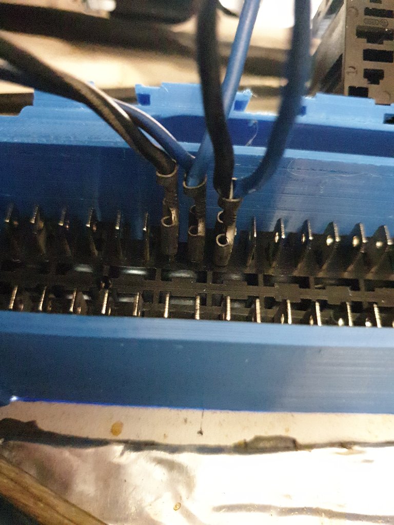

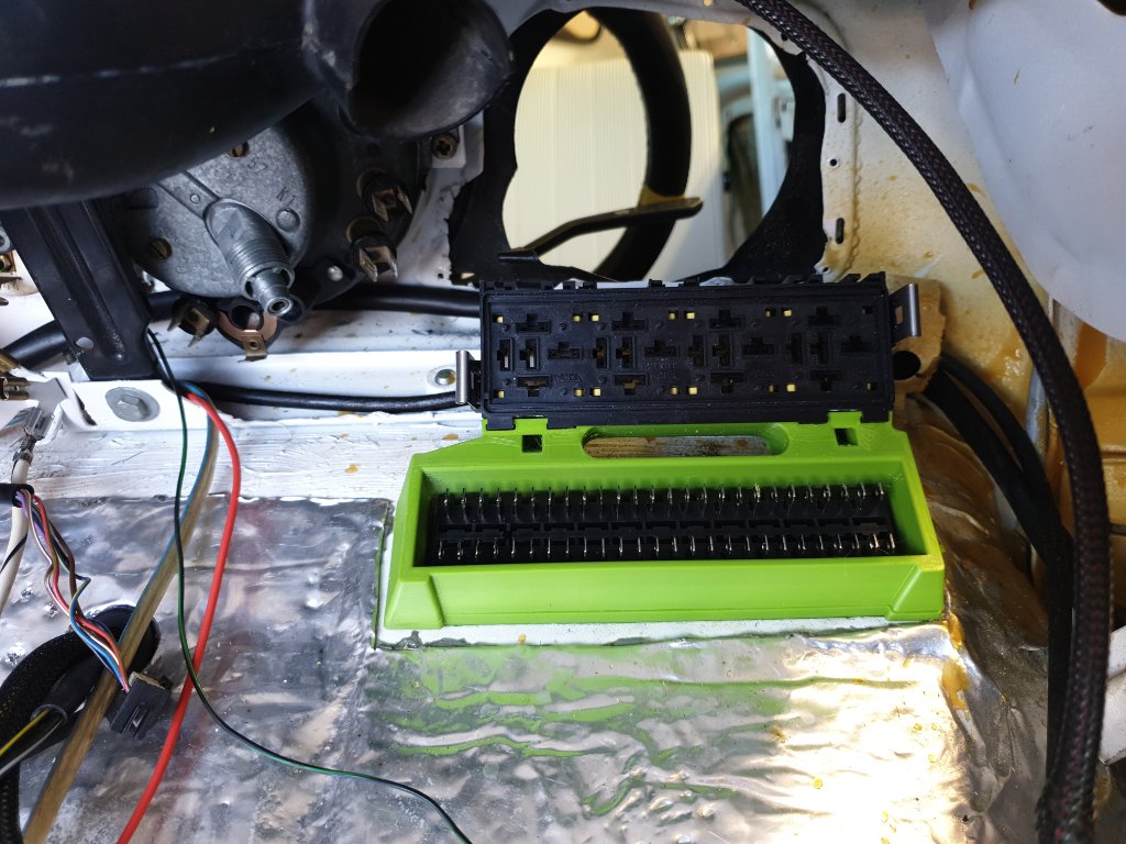

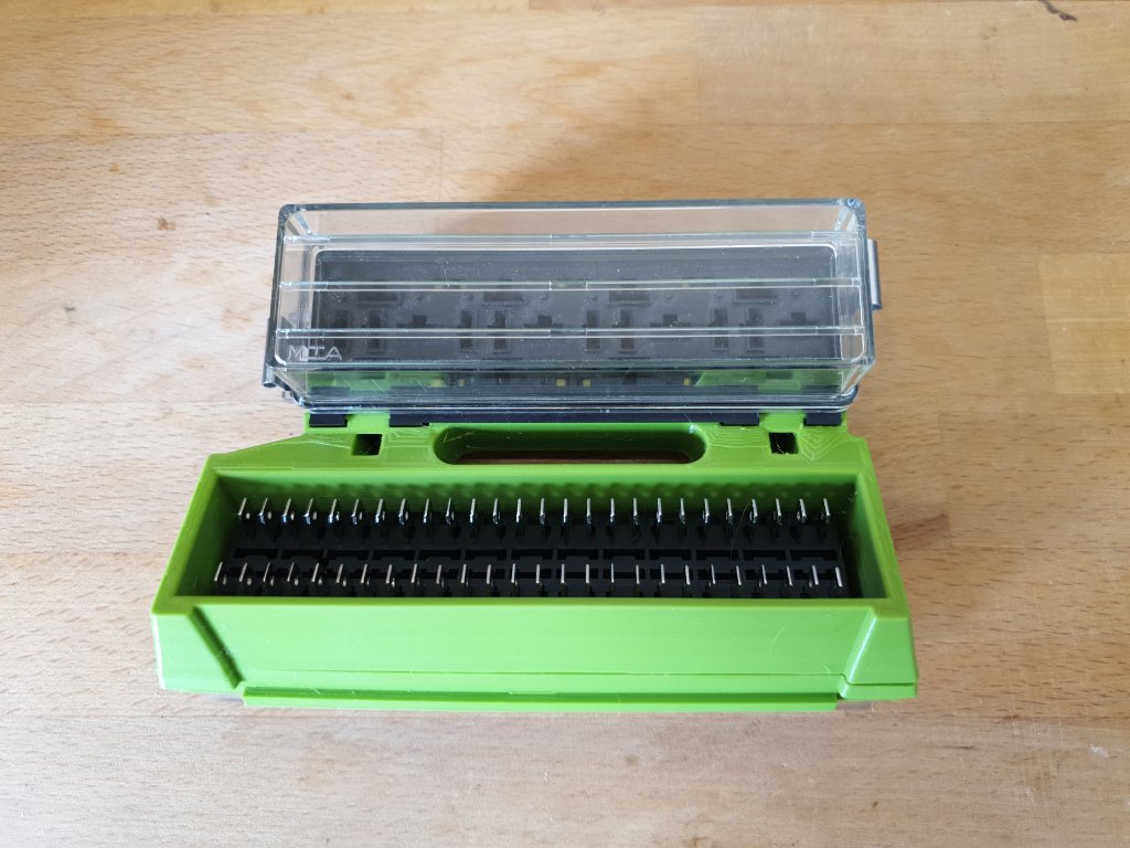

nachdem mir aufgefallen ist das es keine gute Relaiserweiterung gibt wurde alles neu konstruiert mit einem Relaissystem von VW 161937501b getestet :up:
die Dateien kann man wie immer hier downloaden https://www.thingiverse.com/thing:5968628
wird knapp wenn man es original möchte

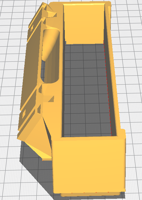

...und weil es immer wieder etwas zum verbessern gibt
abgeschrägte Aussenkanten für mehr Freigängigkeit der Tachowelle und ein 5. Relaissteckplatz

B. Scheuert hat geschrieben: ↑Fr 14. Apr 2023, 08:31 Die Relaiserweiterung ist eine sehr gute Idee :up: Damit läßt sich das Zündschloß und andere Schalter sehr gut entlasten.
... wobei der originale "Sicherungskasten" auch ausreichend Steckplätze für Relais hat.
Ich hab das Sicherheitsrelais für die Pierburg und Hupenrelais untergebracht.
Aber gut ist die "Umrüstung" auf die "modernen" Sicherungen ist klasse.
