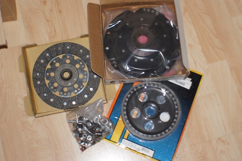

Heute sind schonmal die ersten Teile eingetroffen... Kennedy Stage 1, Daikin Belagscheibe, Riemenscheibe und nen Haufen Schrauben. Damit kann die Kurbelwelle inklusive Schwungrad, Druckplatte und Riemenscheibe spätestens nächste Woche schonmal zum wuchten.

neue teile sehen immer so geil aus ....... sehr gut !!!!! aus amiland ?
