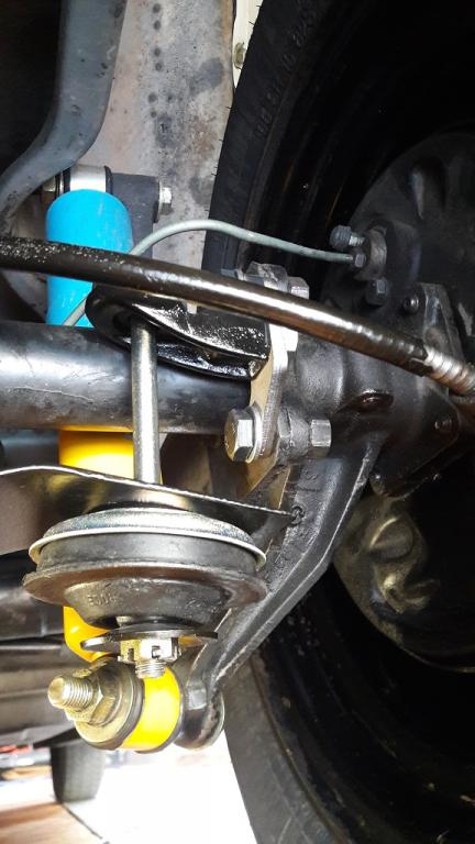

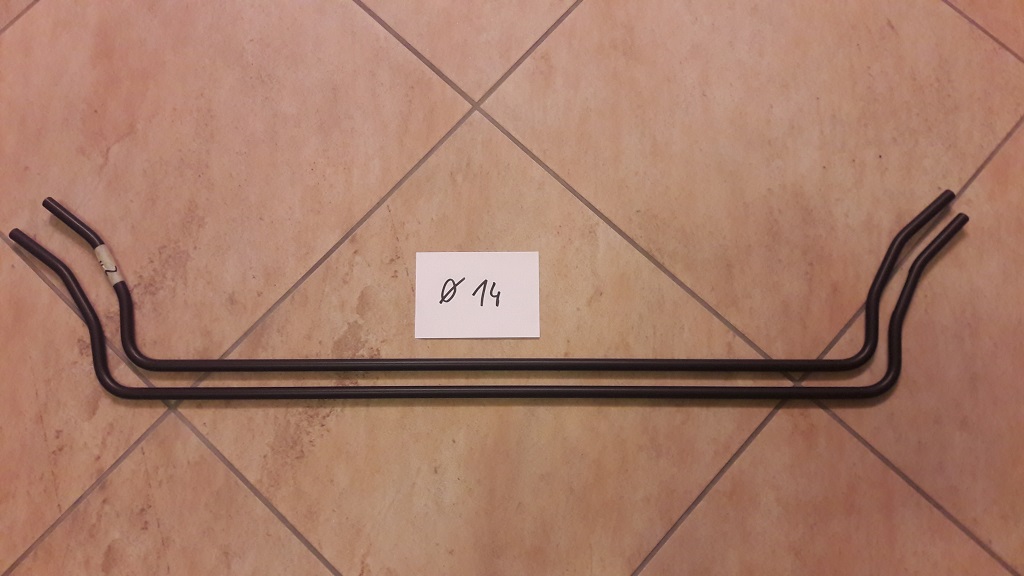

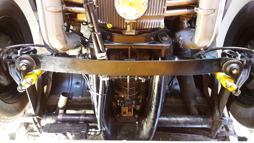

Ich bin momentan genau mit der gleiche Frage beschäftigt und hatte das Glück einen 356 Motor zu finden. Das ganze wird auch derzeit auf unserem Youtube Kanal dokumentiert. Einfach bei youtube mal nach dem Kanal "oldschool garage" suchen, da gibts einige Videos zur restauration und auch eins zum Motor... So genug Werbung gemacht, zurück zum Thema. Ich finde auch das gerade bei den alten Käfern auch ein zeitgemäßes Tuning gemacht werden sollte. Hochgerüsteter Typ1 oder Typ4 ist hier auch nicht meins. Bevor ich den Motor gefunden habe, wollte ich auch unbedingt den Okrasa Kit verbauen. Ich finde das Kit von Wolfsburg West auch gar nicht mal so teuer. Mit der passenden Nockenwelle sind aber wohl nicht mehr wie 40-45 PS drin. Wobei ich die optik mit der Zweifachvergaseranlage absolut spitze finde.
Judson finde ich auch super genial, leider aber recht teuer und kaum zu bekommen.
- Jürgen N.
- Beiträge: 1742
- Käfer: 53er Käfer Cabrio
- Wohnort: 71706
Re: Ovali frisieren
Hallo Robert,
den tatsächlichen Nutzen der Ausgleichsfeder kann ich nur sehr schwer bewerten, da ich versuchen den Grenzbereich zu vermeiden - weil:
- fast 100 PS
- schmale Achse mit 155er Reifen
- kein Dach über dem Kopf
Was spricht dafür:
- die Spur ändert sich nur dezent, da deutliche Stabilisierung der HA
- technische Gimmick vom 356 im Käfer ist von Haus aus interessant
Was spricht dagegen:
- speziell bei einer nicht tiefer gelegten HA, erwirkt die Ausgleichsfeder im Fahrbetrieb einen ( konstanten ) positiven Sturz )
- Kosten:
Ausgleichsfeder und Einzelteile sind nicht günstig zu bekommen
Alleine die beiden vulkanisierten Halter an der Achse aussen gibt es nur direkt bei Porsche ( Ausgleichsfeder war ja nur im Super 90 und auf Wunsch bei 356 SC ), sind gebraucht immer im Eimer und kosten ca. 1.000 €/Paar.
Einige Laser- bzw. Frästeile müssen explizit angefertigt werden
Was sehr gut funktioniert sind die Bilstein Dämpfer; straffer aber nicht hart - auch in einem Cabrio bedenkenlos einzusetzen.

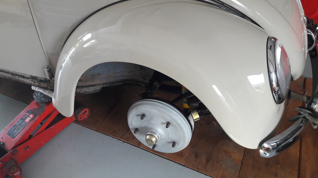

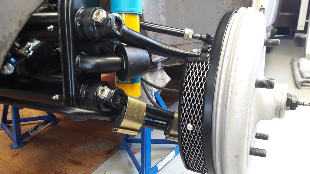

Ich kenne niemanden, der eine belüftete Trommel im Käfer fährt ( auch im 356 kenne ich niemanden, war ja nur in den GT Fahrzeugen ).Stevo_L hat geschrieben:Der Käfer gefällt, genau mein ding!Jürgen N. hat geschrieben:Wenn wirklich Vintage Speed, dann 30 PS Tuning oder Porsche 356.
Ich persönlich bevorzuge 356.
Der Trend ist seit Jahren stark im Kommen...![]()
So wollt ich meine bremsen auch bearbeiten, aber dann haben alle abgeraten, weil da leicht wasser reinkommen kann und eine nasse trommel zu lange braucht, um sich wieder trocken zu bremsen.
Wer da rät, macht das aus reinen Vermutungen ohne eigene Erfahrung, oder!?
Nach gut 10 tkm kann ich sagen, dass selbst bei Dauerregen auf der Autobahn kein verzögertes Ansprechen bemerkbar war ( 5h vom Postalmtreffen 2019 in Österreich Samstag nachts nach Stuttgart ).
Auch keine Steinchen, die je in die Trommel gekommen sind - ich bin einer Oldtimerrallye ziemlich auf Feldwegen mit Staub und ausreichend Steinchen unterwegs gewesen..
Ich habe jetzt mal zerlegt, um nachzuschauen - alles bestens.
Belüftung kann ich uneingeschränkt empfehlen.
Es sind übrigens inzwischen 2-3 Leutz dran, ebenfalls auf Belüftung umzubauen.
