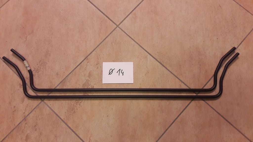

Bundbolzenstabi in 14mm CNC gebpogen für 119 € incl. MwSt. bei mir lagermässig verfügbar.
a) in Serienbreite
b) für 2" schmalere Achse
