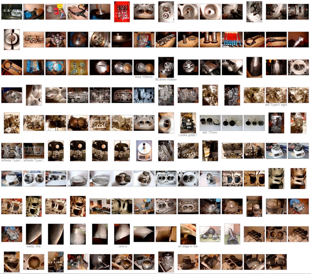

da es im Moment mal wieder ein Stückchen vorwärts geht möchte ich euch mein Motorprojekt vorstellen.
Einige Teile des Motors standen vor 1 1/2 Jahren bei Ebay drin. Mit 103er Kolben und Zylindern, die ich aber nicht verwenden möchte und Köpfen mit viel zu großem Brennraumvolumen. Deswegen habe ich den Motor nicht vervollständigt und das Konzept grundlegend geändert. Ziel ist ein "streeter", also Straßenmotor. Er soll haltbar, zuverlässig und effizient sein und SPASS machen.
Facts:
Rumpf:
Gehäuse: Neues WBX Gehäuse, Kühlmantel abgefräst
Kurbelwelle: Neue VW 76,4mm WBX Welle
Pleuel: Wbx erleichtet und poliert, 589g
Kolben: Neue Porsche 996 GT3 Kolben, 100mm
Zylinder: gebrauchte Porsche 964 Aluzylinder, 100mm
Zylinderköpfe: Neue Limbachköpfe, EV 42, AV 37,5, Kanäle gemacht, aufgeschweißt, später Doppelzündung
Ventiltrieb
Nocke: ??? hab ich noch nicht. Peak hätte ich gern zwischen 6-6500U/min. Vielleicht Nowak/Schleicher.
gern mit 1:1,25er Kippern
Stössel: Thorsten Stössel
- geschmiedete Straight Cuts
- Titanfederteller
Gemischaufbereitung
- Evtl. vorerst Vergaser
- später Einspritzung mit Einzeldrosselklappen
Auspuff
-ich liebäugle mit dem A1 Sidewinder
Kühlung
240mm Porsche Lüfter, am liebsten 5 Flügler
Wenn ihr Tipps, Kritik oder Fragen habt, her damit !
Nick

Also:
http://picasaweb.google.com/Nick1303H/1200er#

zu deiner frage NOCKENWELLE ....... ich fahre 2500 ccm und muss sagen das ich denke das die nocken für bius max 2300 ccm ausgelegt sind und da dann mehr ccm dazu kommen die im verhältniss auch zahmer werden ...... also verbaue was schön BÖSES :romance-inlove:

Moin zusammen ! Freut mich, dass euch mein Projekt und die Bilder gefallen.
@Jan: Danke, spass wird er machen. Bei den Bearbeitungen ginge noch was. Ist bei mir halt alles learning by doing.
@Hecto_Pascal: Schuuuub ist gut. Soll aber noch cruisingfähig sein.
@schickard: Danke, die Übersicht :like:
@Lars: 1776er mit W110 und 40er IDF ist wie Lego. Ich will Lego-Technik :mrgreen:

Die Innenseiten sind fertig gefräst, erste Anprobe sieht so aus:
Nun noch Platz für die Stösselschutzrohre und die Gehäusemuttern machen.
Dann 8,4mm Unterlegringe in Auftrag geben.
