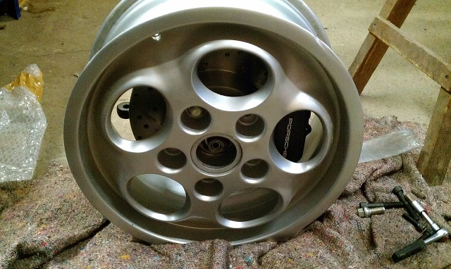

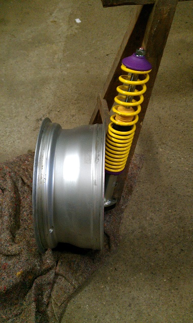

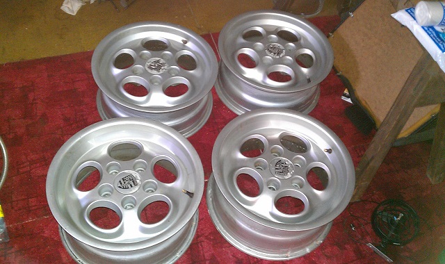

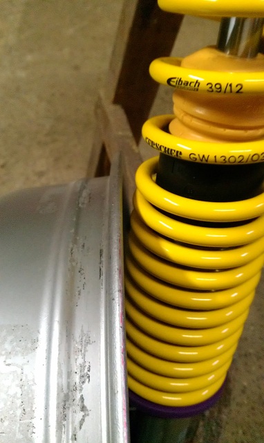

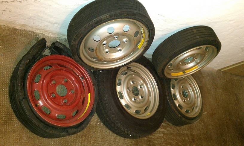

Aber meine neuen Felgen für die Hinterachse sind gestern angekommen und wurden sogleich probiert, mit dem Ergebnis, dass das Ganze doch mit nur 7 Zoll breiten Felgen gleich viel besser aussieht und passt ...
Um solche Schwierigkeiten an der Vorderachse gleich vor der Montage zu beseitigen habe ich gesten mal alle Teile der vorderen Radaufhängung zur Probe montiert um sicher zu gehen, dass es hier besser passt als an der Hinterachse ...

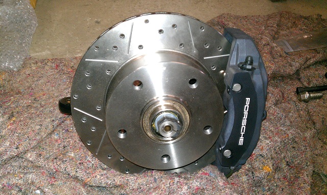

Also zuerst mal die Bremse an den Achsschenkel montiert und den Anblick ein wenig genossen ...*gg*
Dann mal die Bremse incl. Achsschenkel in die Felge geschraubt und auch an diesen Anblick kann man sich gewöhnen ...

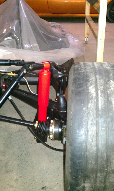

Und dann kam der spannende Augenblick, nämlich die Montage des Federbeines und ich hatte irgendwie kein so richtig gutes Gefühl dabei. Doch es scheint wohl so als ob ich doch auch mal Glück habe, es ist zwar relativ knapp und zur Not muss ich noch ein klein wenig an Spurplatten unterlegen aber es würde auch so reichen. Aber hier seht selbst ...

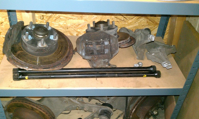

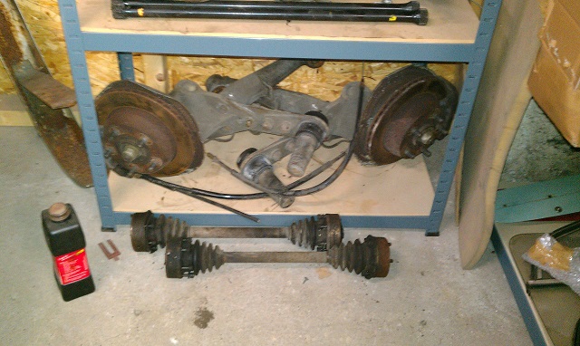

Jedoch ist mir zuerst noch ein kleines Schnäppchen in Form von Porsche 924S Achsen zugelaufen die eventuell für eines meiner nächsten Projekte Verwendung finden ...
Der Preis war so tief und die einzige Bedingung war die eigenhändige Demontage von Motor und Getriebe von den Achsen weg, da konnte ich einfach nicht nein sagen und so hat sich wieder ein wenig was in meinem Teileregal getan ...

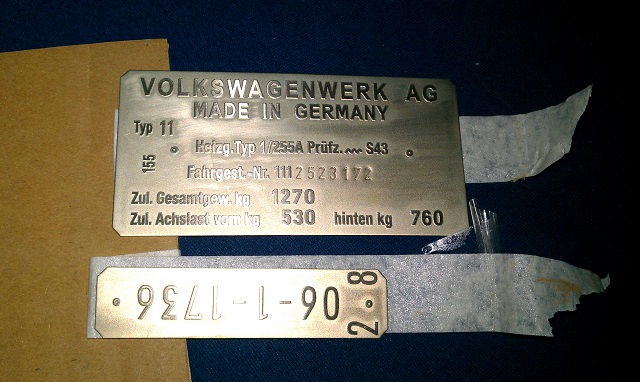

So habe ich z.B. neue Typenschilder aus Neusilber anfertigen lassen, da die alten bei einer Reparaturlackierung mal mitlackiert wurden und nicht mehr zu retten waren...
Aber ich finde sie sind klasse geworden, aber seht selbst ...

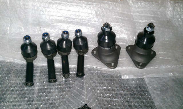

Auch habe ich schonmal alle Lager für die Vorderachse in neu bekommen, diese werden in den nächsten Tagen lackiert und dann zusammen mit frisch verzinkten Schrauben und Schellen wieder montiert ...

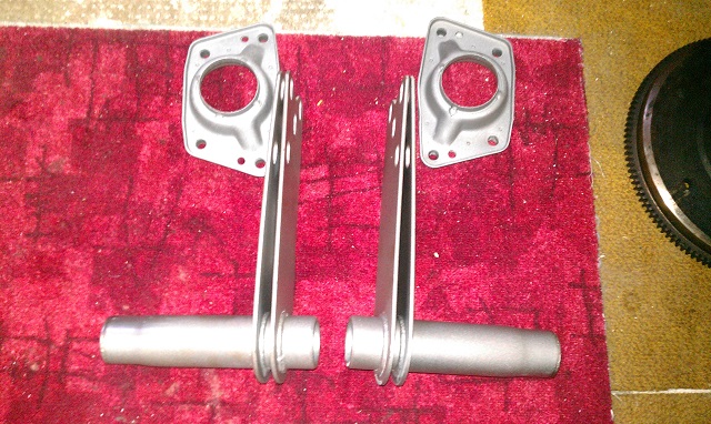

Und dann ist noch meine letzte neue Errungenschaft und zwar ein Satz doppelte Federschwerter den ich günstig in einem Forum ergattern konnte ...
Die Schwerter incl. den Deckeln sind schon gestrahlt worden und werden in den nächsten Tagen ebenfalls lackiert und dann eingebaut ...

echt geiles Projekt. Hab auch einen 1302 (Cabrio Bj. 70) und verbaue auch die Kerscher-Anlage, allerdings mit 2 Punkt Vorderachse.
Mal ne andere Frage: wo hast du das Typenschild machen lassen?

Wo hast Du die Schilder machen lassen benötige auch neue da meine weg sind.

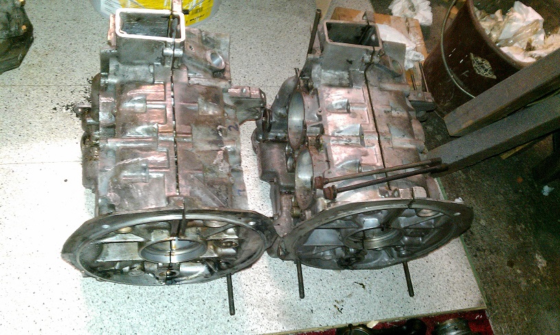

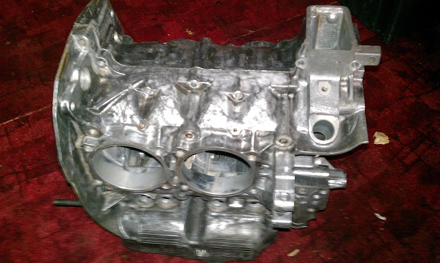

Zum ersten sind mir 2 Typ 4 Motoren günstig in die Hände gefallen, der eine ist ein 2l GB motor aus einem 914 diesen habe ich incl. der gesuchten 2l Kurbelwelle und den Pleueln gekauft, doch leider musste ich beim Zerlegen feststellen, dass der mittlere Gehäuseanker an der Nockenwelle ausgebrochen ist ...
Der Schaden wird früher oder später auch fachmännisch repariert, jedoch für mein Käferprojekt werde ich eher den CU Motor nehmen, den ich zwei Tage später incl. Köpfen auch zu einem echt günstigen Kurs erworben habe ...
Hier mal ein kleines Bild von den beiden Gehäusen, die jetzt auf die gründliche Reinigung warten...

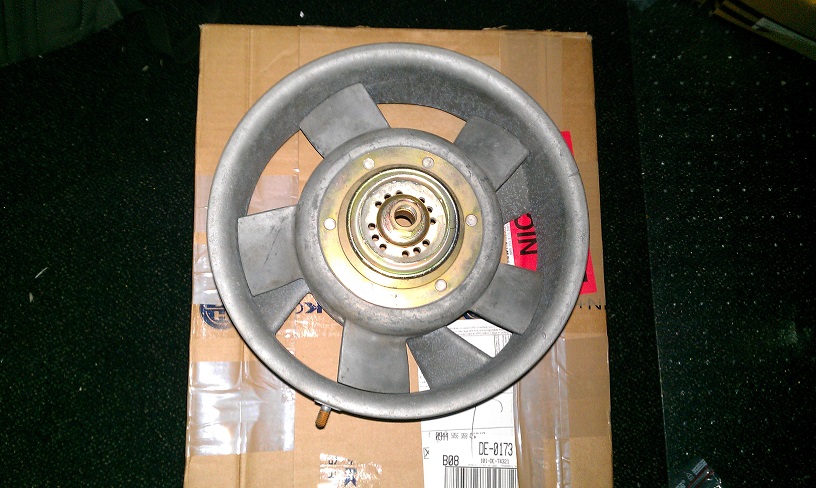

Als weiteres Schmankerl für das neue Motorprojekt welches mich vom Typ 1 zum Typ 4 Motor geführt hat, habe ich noch den passenden Lüfter erworben und zwar einen 5-flügeligen Porsche Turbo Lüfter in echt gutem Zustand ...

Zudem muss ich sowieso erstmal austesten, ob ich die Porsche Boxster Bremse an der Vorderachse überhaupt unter die Felgen bekomme. Sollte dies klappen werden die Felgen natürlich noch in Breite und ET ein wenig angepasst um ein stimmiges Bild zu bekommen ...

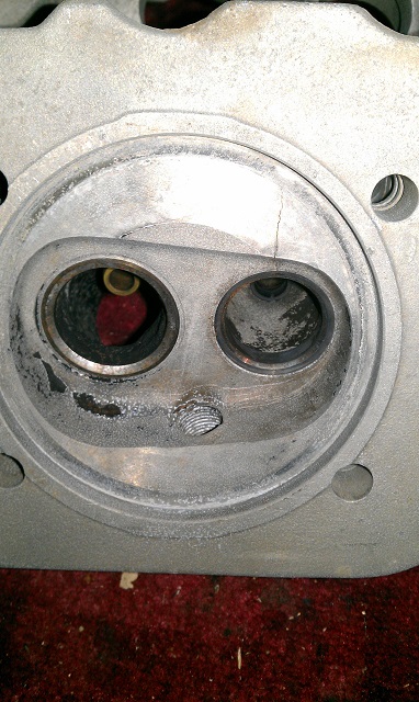

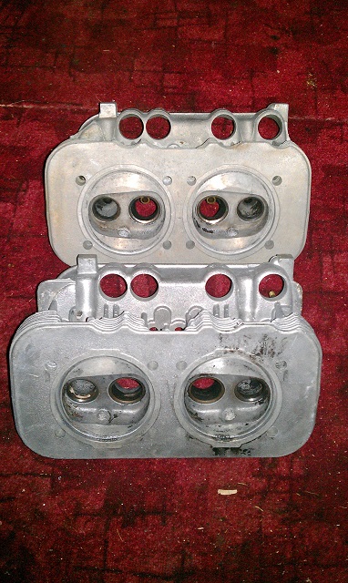

Letztes Wochenende wollte ich eigentlich die Motorteile für den Motorenbauer reinigen und vorbereiten, doch leider bekam ich schon beim reinigen der Köpfe einen Dämpfer ...
Zuerst war ich voller Feude, da sich der Dreck und Schmutz der ganzen Jahre nach genügend Einwirkzeit relativ gut löste und die Köpfe schon nach einem Waschgang wieder ganz ansehnlich aussahen ....
Doch dann kam bei genauerer Betrachtung auch schon das böse Erwachen und einer der Köpfe ist leider nicht mehr wirklich zu gebrauchen ...
Da wird wohl zumindest ein neuer Kopf her müssen, denke aber eher dass ich gleich 2 neue besorgen werde und dann werde ich auch gleich nach welche mit eckigen Abgasflanschen ausschau halten ...

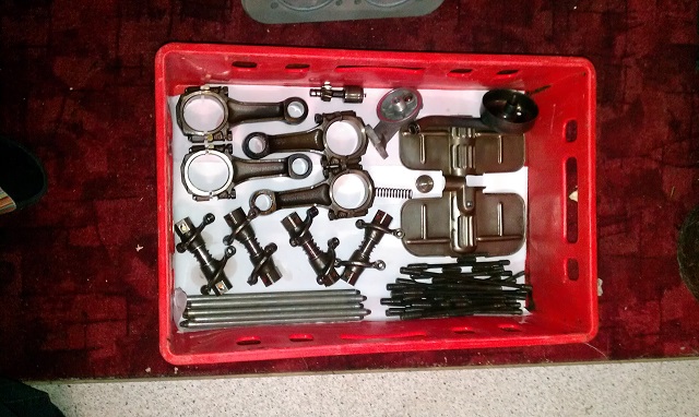

Doch man soll sich von solchen kleinen Rückschlägen nicht aufhalten lassen und so habe ich gleich mit der Reinigung des Gehäuses weitergemacht ...
Und ohne mich selbst loben zu wollen aber ich finde es ist ganz gut geworden ...
Dann noch die ganzen Kleinteile gereinigt und mit WD40 eingesprüht um sie vor Rost zu schützen ...

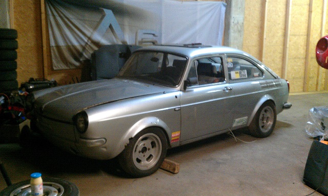

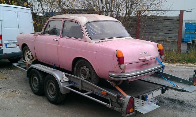

Zudem habe ich auch noch einen "Tausch" bei meinem Typ 3 gemacht und zwar habe ich vor einigen Wochen auf einer Internetplattform einen Typ 3 TL im Rallyetrim entdeckt und war sofort begeistert von dem Auto.
Also den Verkäufer angerufen, Besichtigungstermin gemacht, beim Preis einig geworden und gleich zugeschlagen. Doch leider habe ich nur Platz für 2 Autos und so musste die Typ 3 Limo weichen, was allerdings auch relativ schnell über die Bühne ging und ich hoffe die Limo befindet sich jetzt auch wieder in guten Händen.
Hier mal ein paar Bilder :
Abholung Typ 3 Limo
Ankunft des neuen Typ 3 TL incl. großem Ersatzteilepaket in meiner Werkstatt

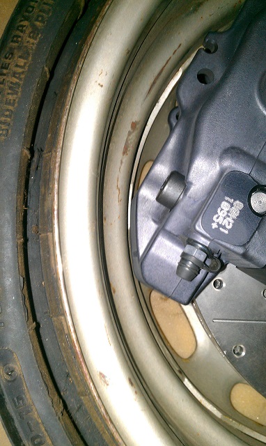

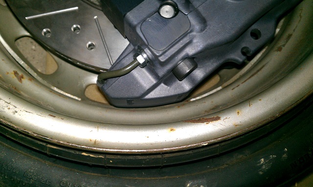

Zudem habe ich gestern mal noch meine Porsche Stahlfelgen in Kombination mit der Porsche Boxster Bremse probiert, da ich mit diesen Stahlfelgen und Radkappen gerne eine originale Optik fahren würde, aber ich bin mir bei der Sache noch nicht so ganz sicher.
Hier auch mal 2 Bilder und ich kann euch sagen es ist so eng wie es aussieht ...
In dieser Konfiguration bleibt zwischen Felge und Bremse nur noch ein Abstand von 1-2mm und das ist mir dann doch ein bisschen zu wenig, aber wenn man Scheiben unterlegen würde könnte es gehen. Zudem würde ich wenn ich diese Felgen fahre sowieso die Einpresstiefe und die Breite verändern lassen, was allerdings wieder Probleme beim TÜV bedeuten könnte ...

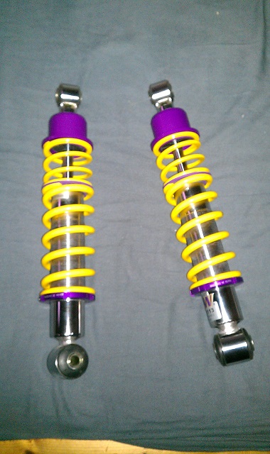

Als erstes ist mir das Pendant zu meinem Fahrwerk an der Vorderachse zugelaufen und aus dem Grund habe ich auch die Hinterachse nochmal demontiert, da die Drehstäbe anderst eingestellt werden müssen.
Parallel dazu werde ich dann auch gleich die doppelten Federschwerter einbauen die schon seit geraumer Zeit bei mir in der Werkstatt liegen.
Und dann ist noch bei den Felgen eine Entscheidung gefallen und zwar werde ich bei den klassischen Porsche Telefon bleiben, aber hat mir die Version mit der hohen ET nicht gefallen, da der Stern immer ein wenig über die Felge hinaus stand.
Und so bin ich beim Suchen im www durch Zufall auf einen Satz Porsche Telefon in 16 Zoll mit der 23er ET zu einem absolut fairen Kurs gestoßen. Bei den Felgen ist der Kompromiss aus klassischer Felge im Porschelochkreis und schöner Optik durch das Tiefbett absolut gegeben ...
