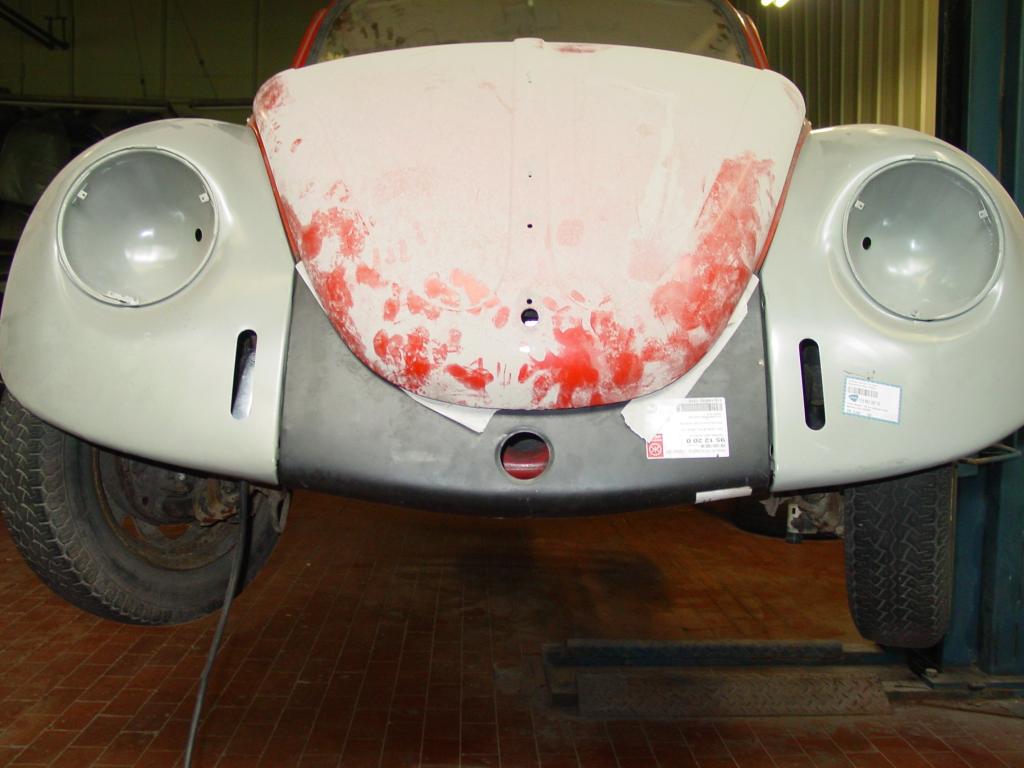

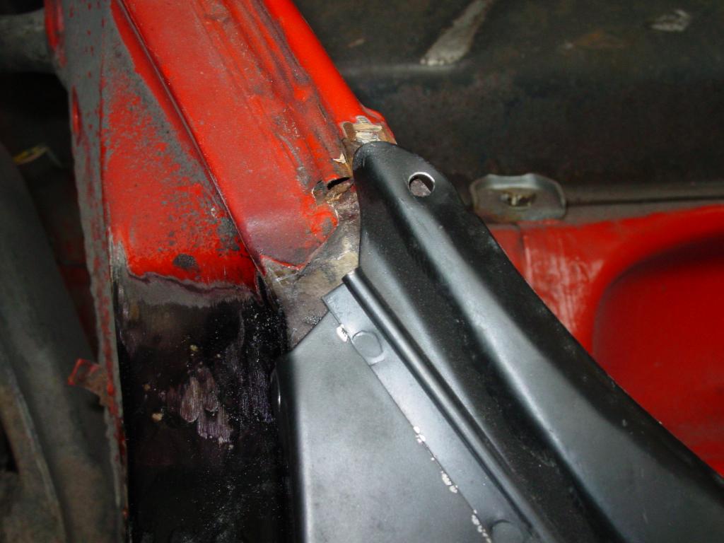

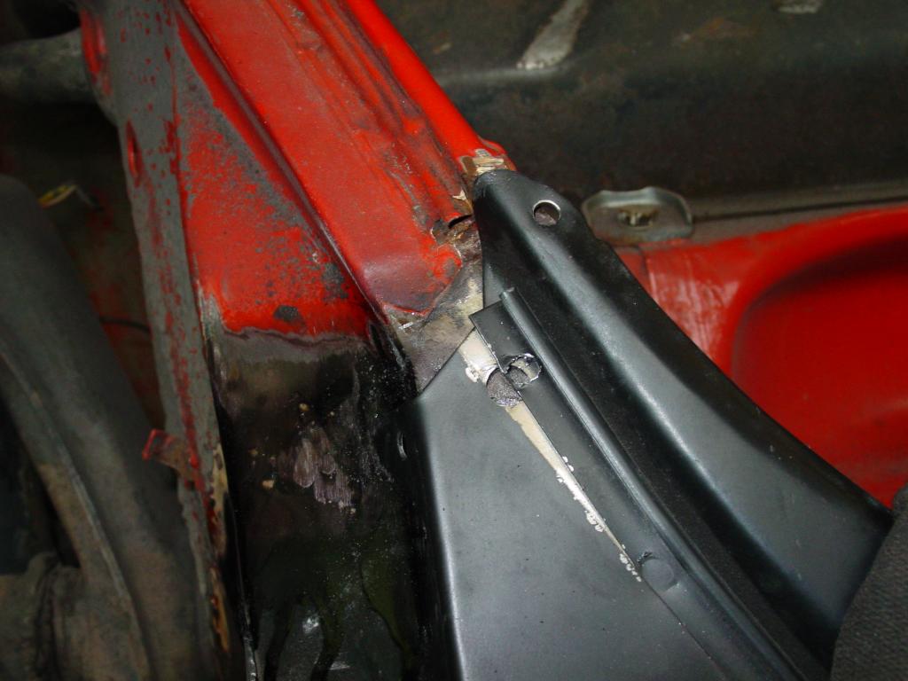

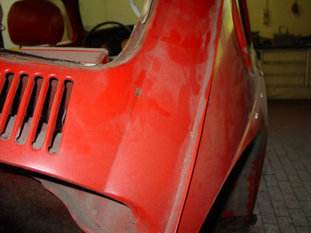

Re: HexMex

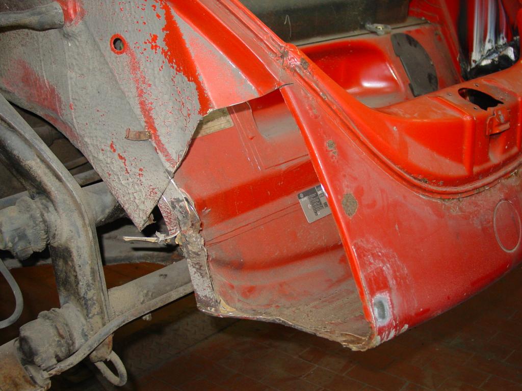

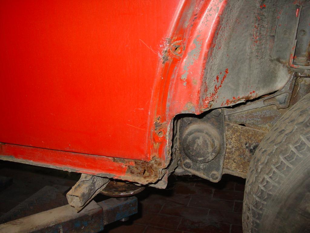

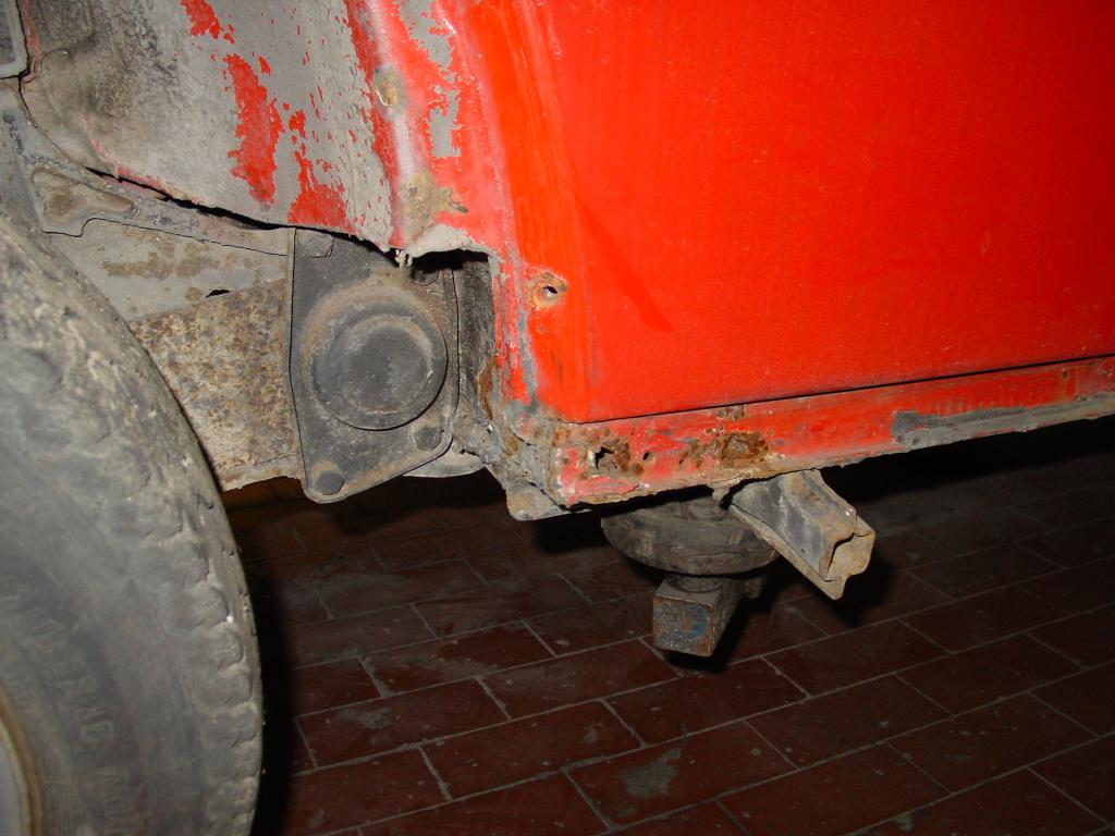

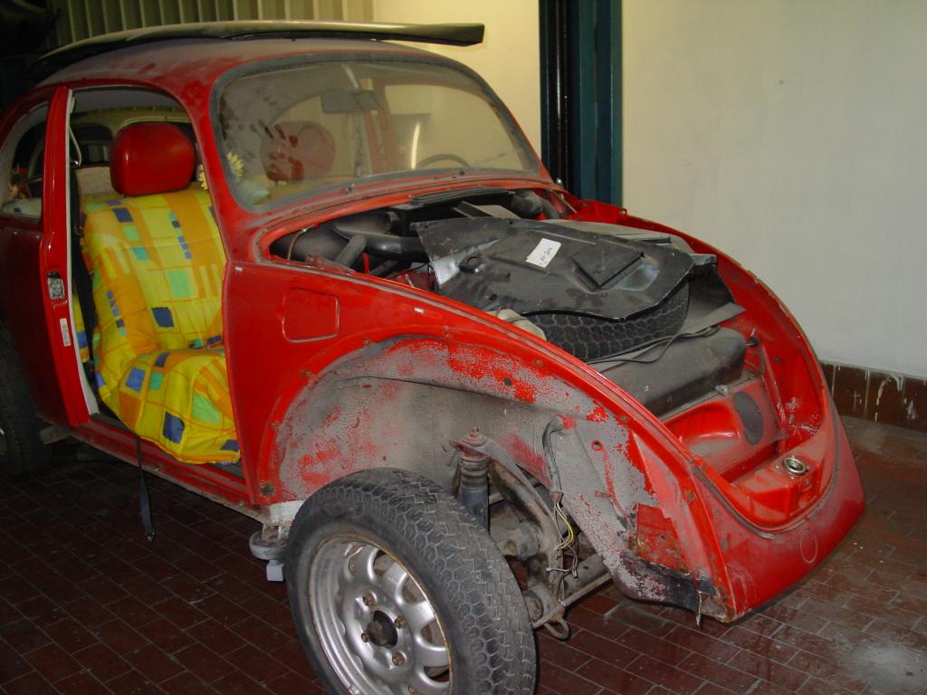

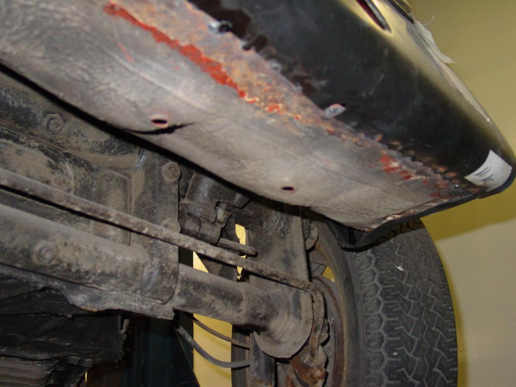

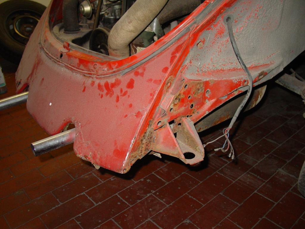

Bestandsaufnahme. Keine Kommentare....
- DSC03366.JPG (97.79 KiB) 11260 mal betrachtet
- DSC03370.JPG (87.52 KiB) 11260 mal betrachtet
- DSC03367.JPG (116.27 KiB) 11260 mal betrachtet
- DSC03368.JPG (81.92 KiB) 11260 mal betrachtet
- DSC03369.JPG (94.58 KiB) 11260 mal betrachtet
- DSC03371.JPG (111.34 KiB) 11260 mal betrachtet
- DSC03372.JPG (99.09 KiB) 11260 mal betrachtet
- Das soll so bleiben...
- DSC03373.JPG (114.69 KiB) 11260 mal betrachtet
- DSC03374.JPG (93.21 KiB) 11260 mal betrachtet
- DSC03375.JPG (104.13 KiB) 11260 mal betrachtet
- DSC03376.JPG (97.25 KiB) 11260 mal betrachtet
- DSC03378.JPG (77.94 KiB) 11260 mal betrachtet
- DSC03380.JPG (84.9 KiB) 11260 mal betrachtet
- DSC03381.JPG (91.43 KiB) 11260 mal betrachtet

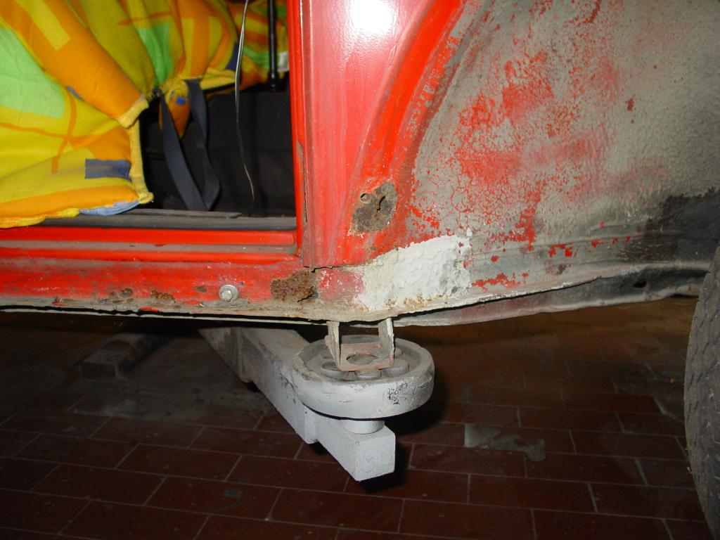

- Anschluß Schweller/A-Säule
- DSC03382.JPG (91.25 KiB) 11260 mal betrachtet

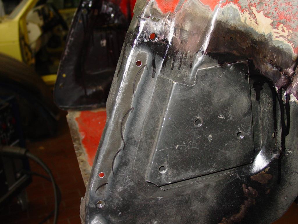

Re: HexMex

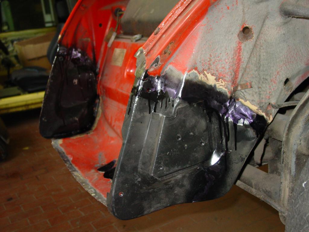

Start: Vorderwagen.
Standart-Reparaturbleche von JP und Klokkerholm als Basis. An der richtigen Stelle geschnitten passen sie sogar....
- Flex lass nach...
- DSC03386.JPG (106.8 KiB) 11254 mal betrachtet
- DSC03387.JPG (101.46 KiB) 11254 mal betrachtet
- DSC03388.JPG (77.07 KiB) 11254 mal betrachtet
- DSC03389.JPG (102.39 KiB) 11254 mal betrachtet
- Geschliffen und Brunox drauf...
- DSC03392.JPG (107.21 KiB) 11254 mal betrachtet
- DSC03393.JPG (87.5 KiB) 11254 mal betrachtet

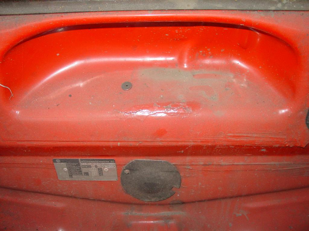

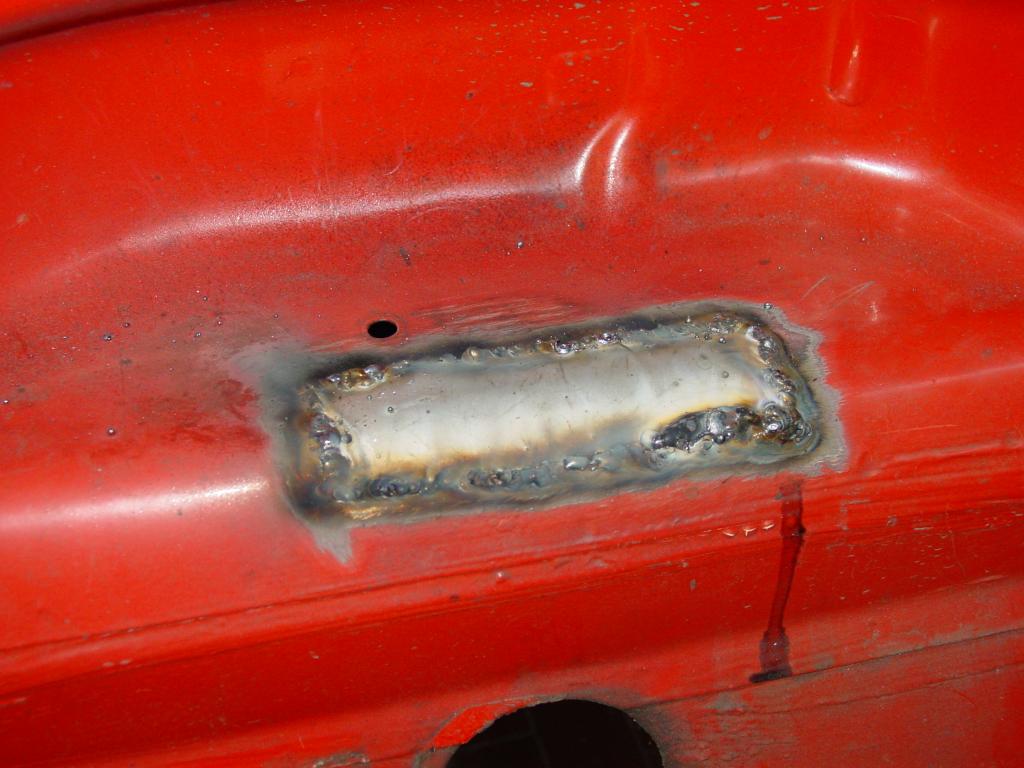

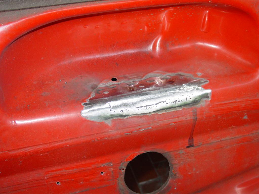

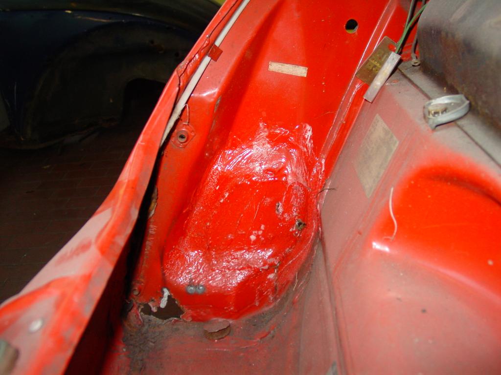

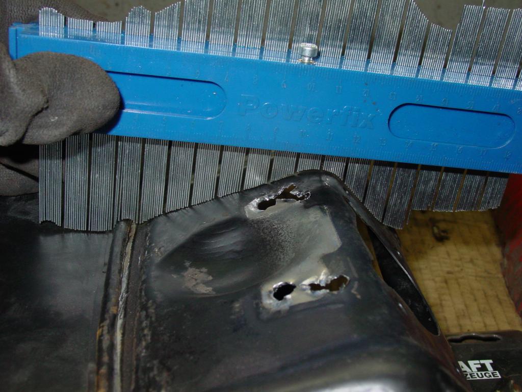

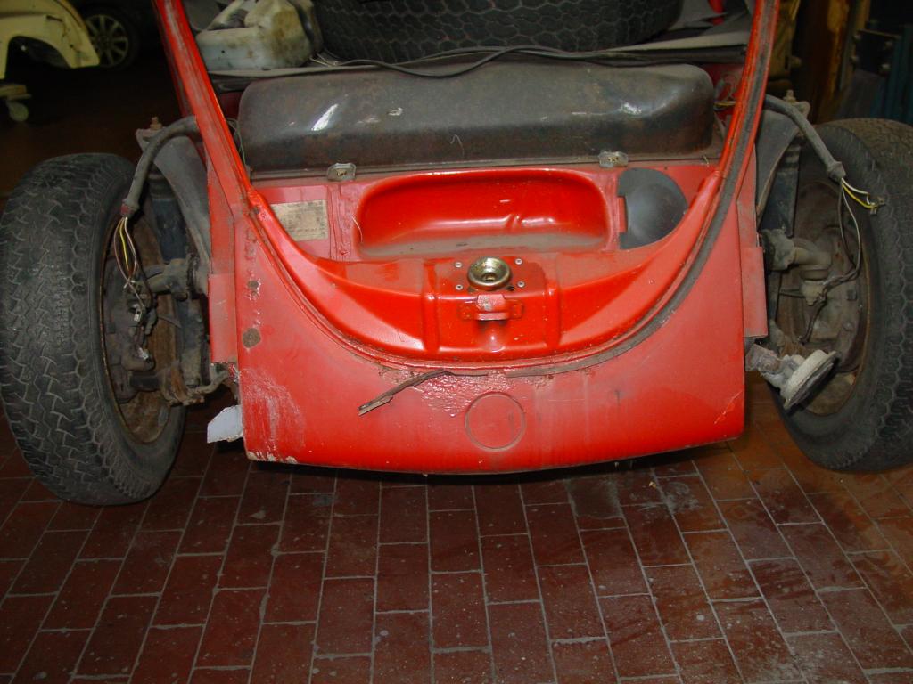

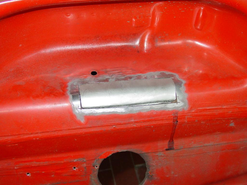

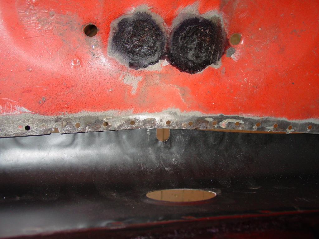

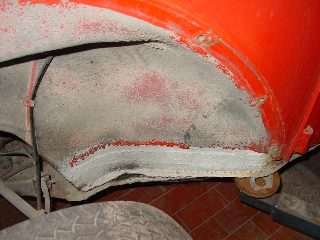

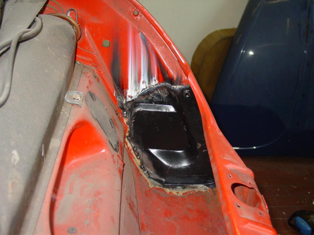

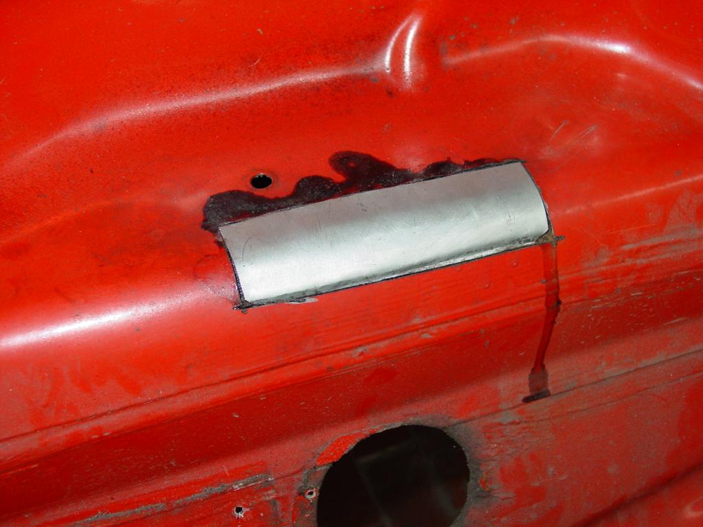

Kleine Fingerübung für zwischendurch:
Mulde für Waschwasserbehälter
Nach dem Aufmachen habe ich den losen Rost weitestgehend entfernt und anschließend den gesamten Hohlraum zweimal mit Brunox geflutet.
- Wie üblich...
- DSC03370.JPG (87.52 KiB) 11080 mal betrachtet
- ...aufgemacht...
- DSC03390.JPG (93.42 KiB) 11080 mal betrachtet
- ...gebaut...
- DSC03395.JPG (98.35 KiB) 11080 mal betrachtet
- DSC03396.JPG (89.87 KiB) 11080 mal betrachtet
- ...eingepaßt...
- DSC03394.JPG (84.51 KiB) 11080 mal betrachtet
- ...blank gemacht...
- DSC03397.JPG (86.92 KiB) 11080 mal betrachtet
- ...geschweißt...
- DSC03398.JPG (86.21 KiB) 11080 mal betrachtet
- ...und verschliffen.
- DSC03399.JPG (85.76 KiB) 11080 mal betrachtet

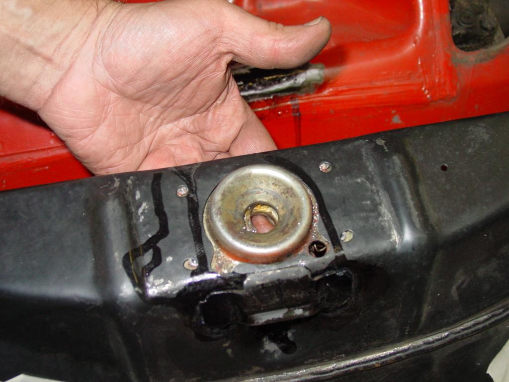

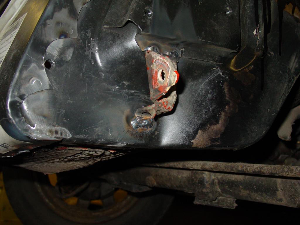

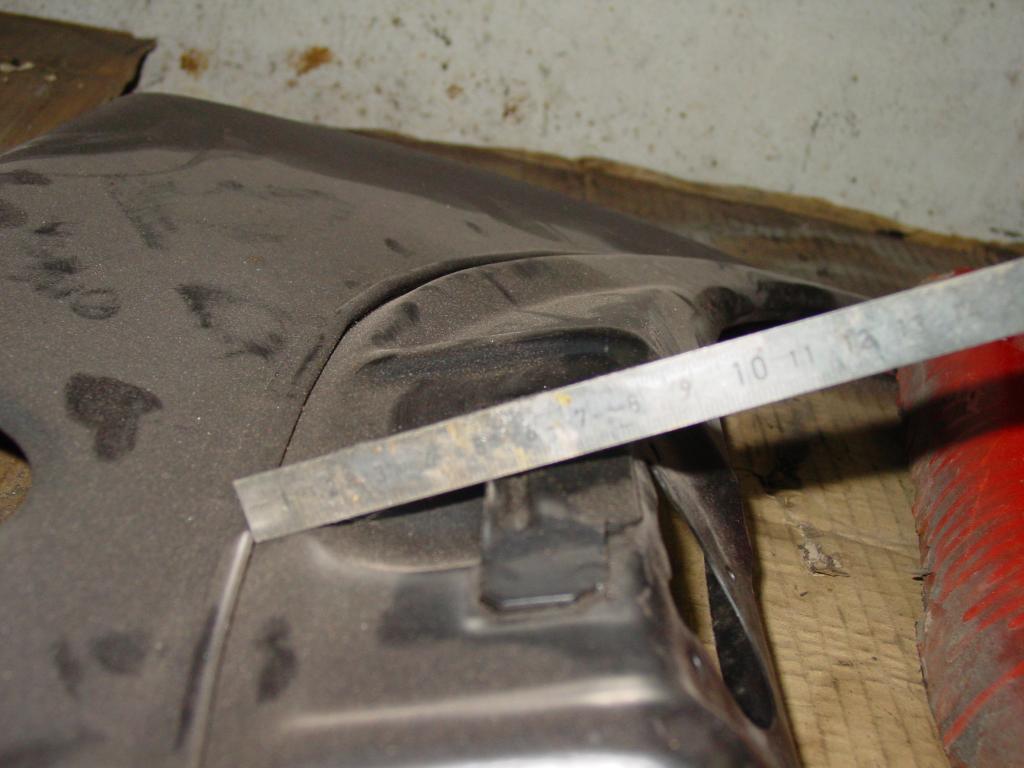

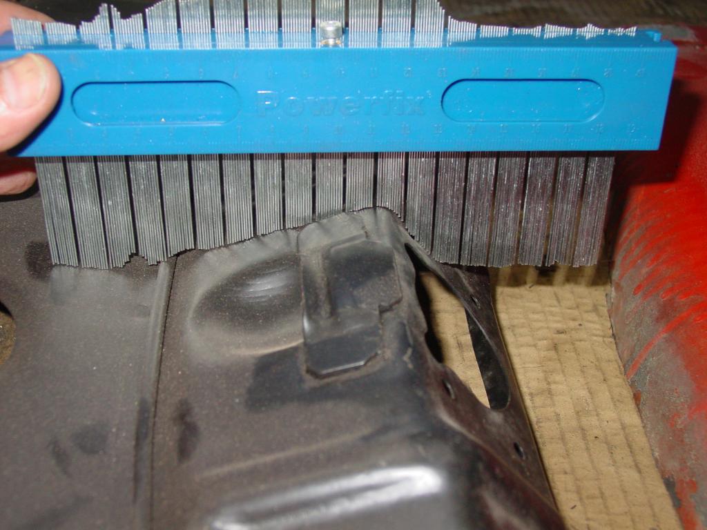

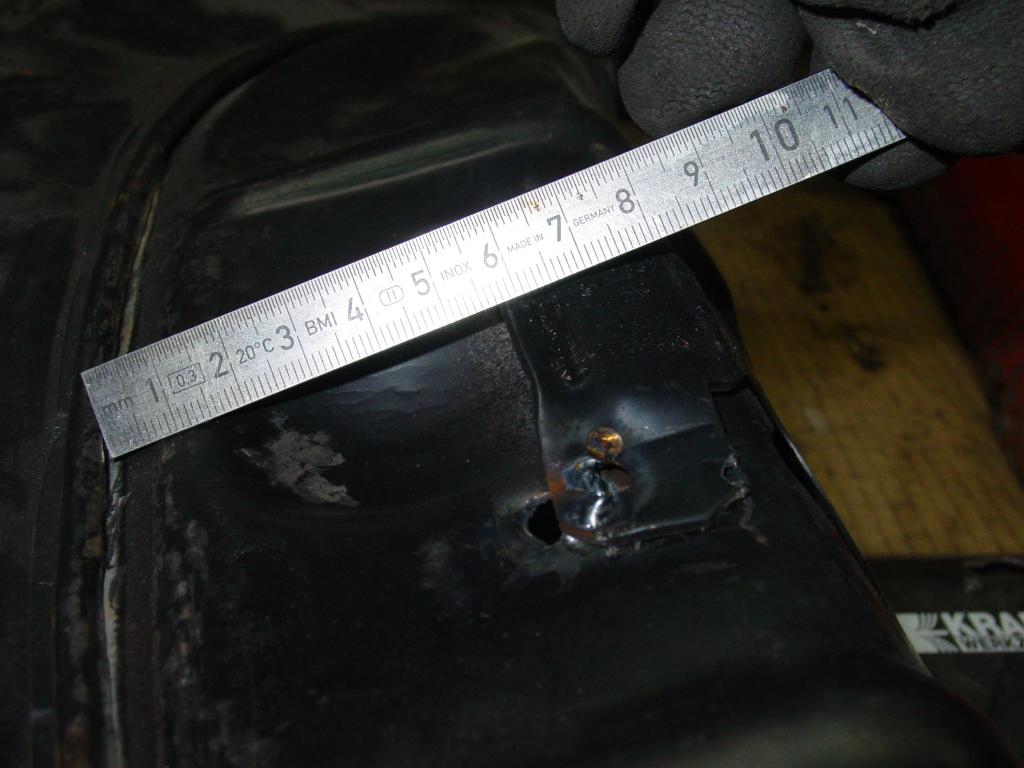

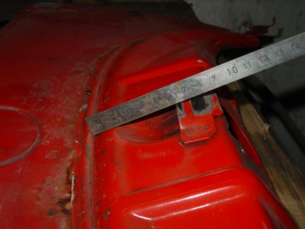

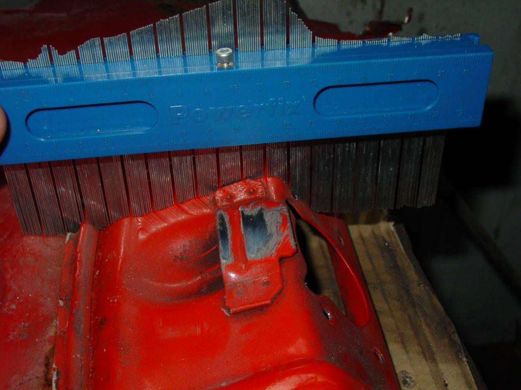

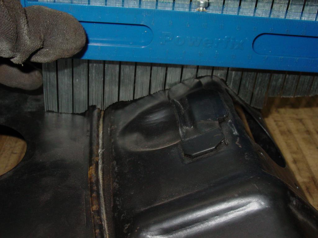

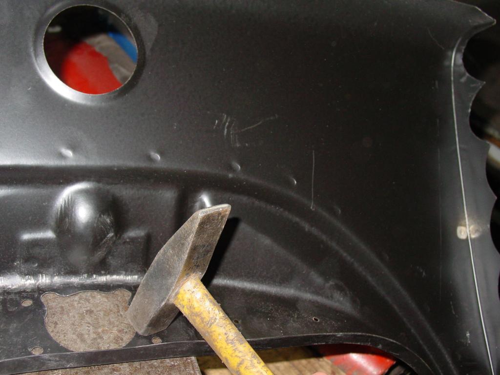

Teil1:
Wie bekomme ich eine Ähnlichkeit zum Original hin...
Basis: Klokkerholm.
Kommentar: nicht empfehlenswert
Hätte ich das Blech so eingesetzt wie geliefert, wäre entweder die Dichtung wirkungslos oder das Frontklappenschloß
Was denken sich die Hersteller solcher "Blechware"?
- Originalkontur
- DSC03400.JPG (85.76 KiB) 11069 mal betrachtet
- Geht ja gar nicht...
- DSC03401.JPG (97.32 KiB) 11069 mal betrachtet
- Original: 60mm
- DSC03402.JPG (75.35 KiB) 11069 mal betrachtet
- 10mm zu wenig...
- DSC03403.JPG (71.66 KiB) 11069 mal betrachtet

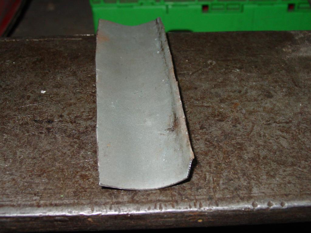

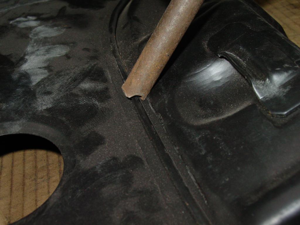

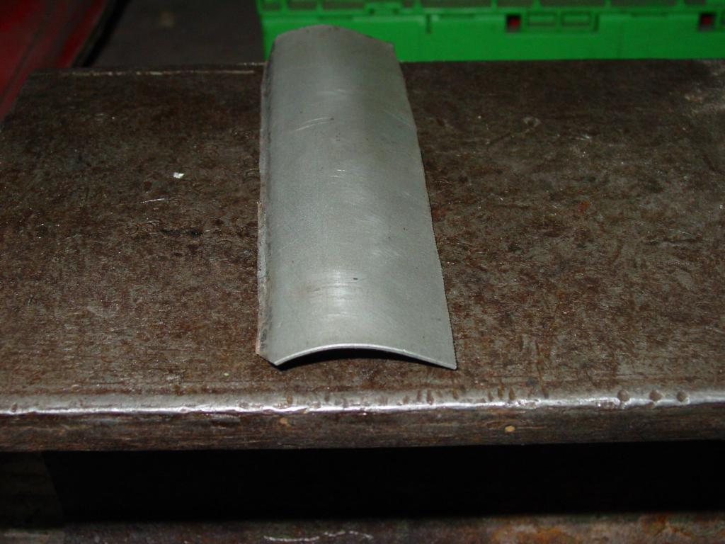

- Blechumformung der besonderen Art...
- DSC03404.JPG (77.42 KiB) 11069 mal betrachtet
- Spezialdorn im Einsatz
- DSC03406.JPG (80.81 KiB) 11069 mal betrachtet
- Wir kommen der Sache schon näher
- DSC03407.JPG (79.04 KiB) 11069 mal betrachtet

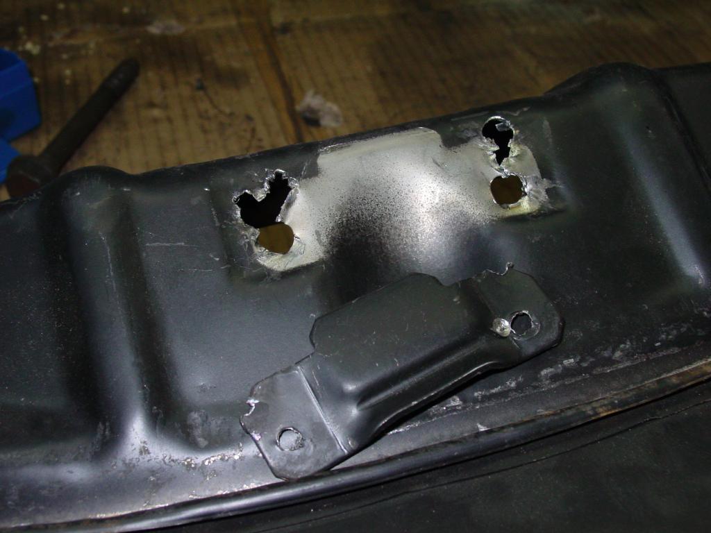

- Hilft nix: Ausbohren und rausbrechen
- DSC03408.JPG (80.74 KiB) 11069 mal betrachtet
- Schon ganz gut.
- DSC03409.JPG (108.78 KiB) 11069 mal betrachtet
- So geht das schonmal, der Rest ist einzustellen
- DSC03410.JPG (69.88 KiB) 11069 mal betrachtet

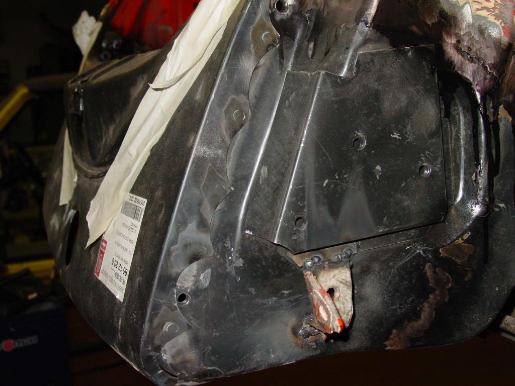

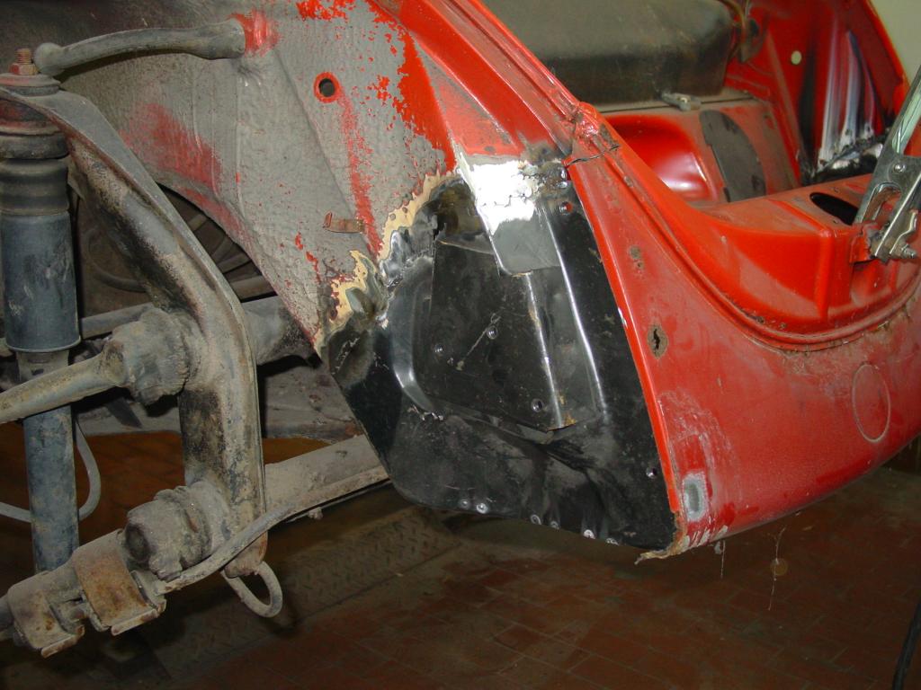

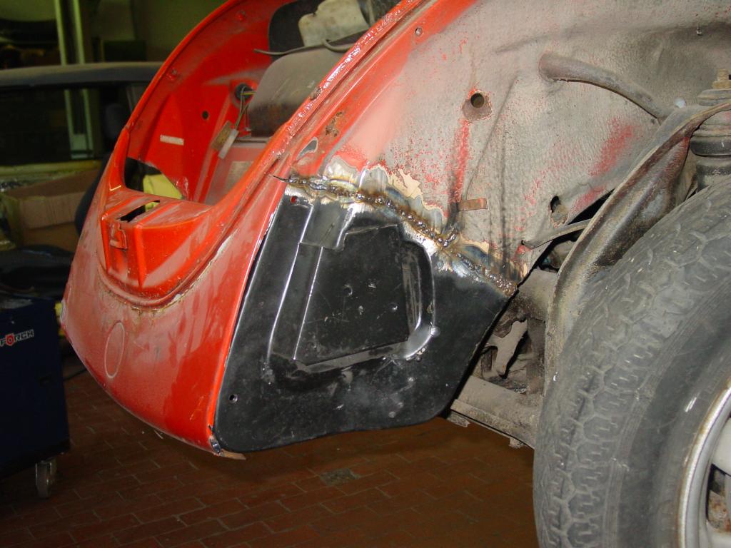

Re: HexMex

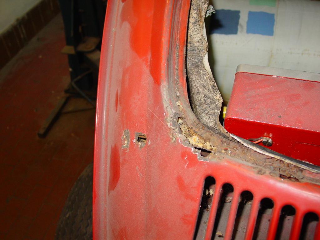

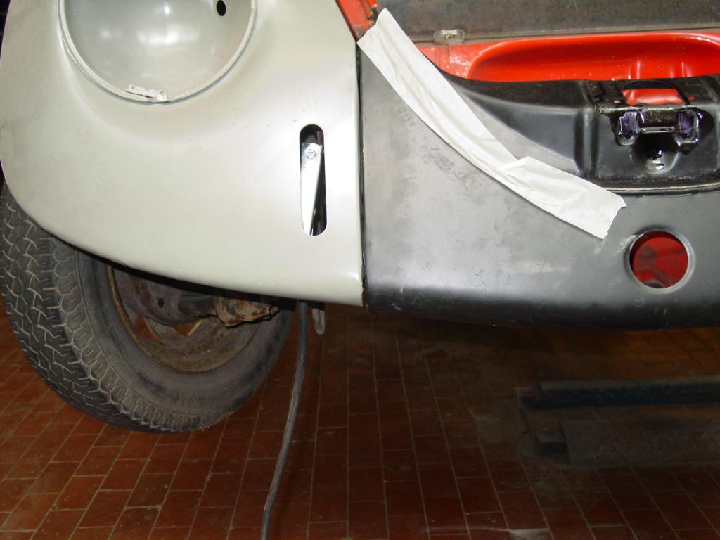

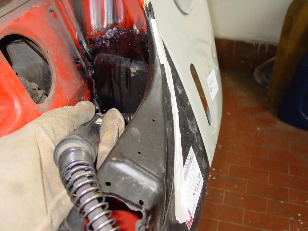

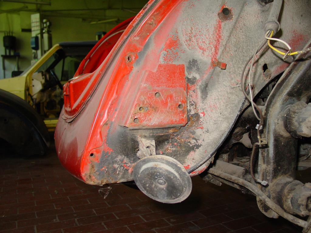

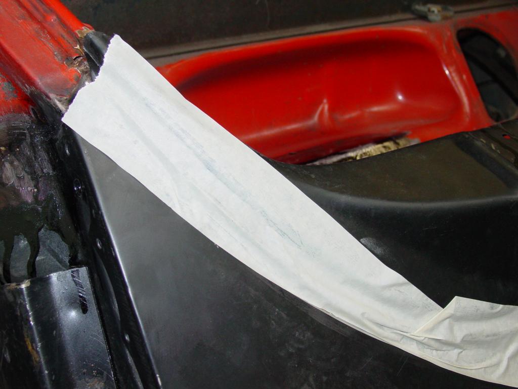

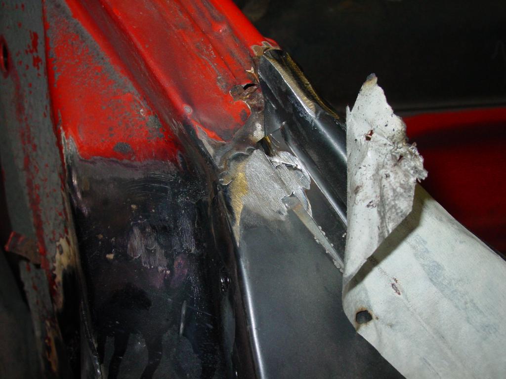

Das A-Blech, Teil3: Reinhexen

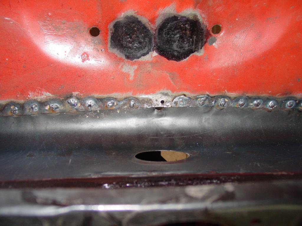

Zuerst Frontklappe und Abschlußblech zueinander ausrichten, dann die beiden oberen Enden Heften, sonst geht's garantiert schief...

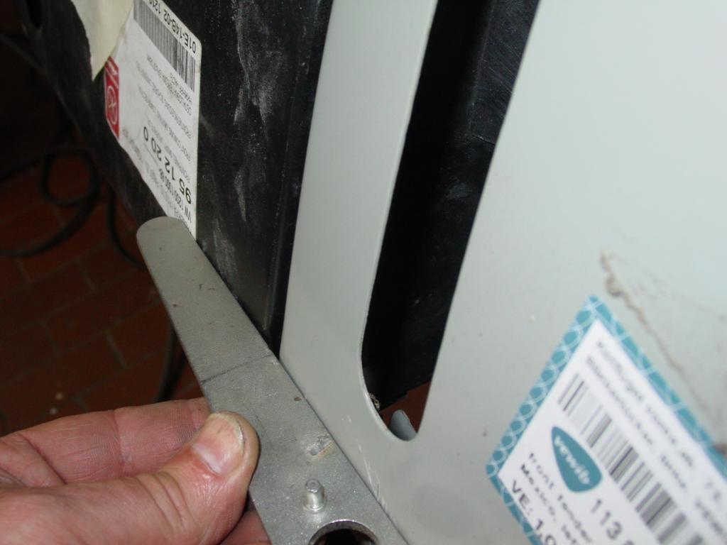

- Löcher bohren in den Endspitzen
- DSC03414.JPG (106.39 KiB) 11057 mal betrachtet
- Bloß nicht vergessen: Klemmleiste für Klappendichtung abkleben. Wenn die Klappe dahinter hakt....
- DSC03415.JPG (73.47 KiB) 11057 mal betrachtet
- Was soll das denn: Am Blech gespart...
- DSC03416.JPG (104.68 KiB) 11057 mal betrachtet
- A-Blech tiefer als der Kotflügel....naja....
- DSC03419.JPG (70.33 KiB) 11057 mal betrachtet
- Saubere Flucht
- DSC03421.JPG (55.61 KiB) 11057 mal betrachtet
- Dafür sind die Löcher: Heften von innen
- DSC03423.JPG (82.5 KiB) 11057 mal betrachtet
- Was mit nem ordentlichen Gummihammer alles geht....
- DSC03426.JPG (75 KiB) 11057 mal betrachtet
- Unten verschweißt
- DSC03428.JPG (95.82 KiB) 11057 mal betrachtet
- Das ganze von unten
- DSC03432.JPG (79.91 KiB) 11057 mal betrachtet
- Seitlich verschweißt und verschliffen
- DSC03433.JPG (97.28 KiB) 11057 mal betrachtet
- Schluß für heute: Hupenhalter
- DSC03434.JPG (86.89 KiB) 11057 mal betrachtet
- Noch etwas Beschäftigung für morgen...
- DSC03427.JPG (85.97 KiB) 11057 mal betrachtet
