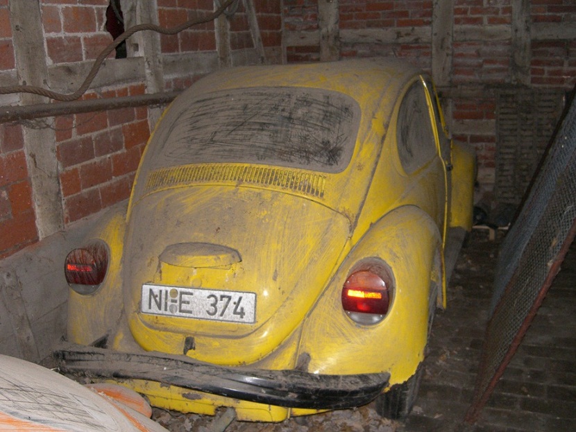

Es ist ein 1200 der Deutschen Bundespost der 1984 ausgemustert und versteigert wurde.
Der Käufer hat ihn beiseite gestellt und vergessen.
Bei mir ist er seit August.

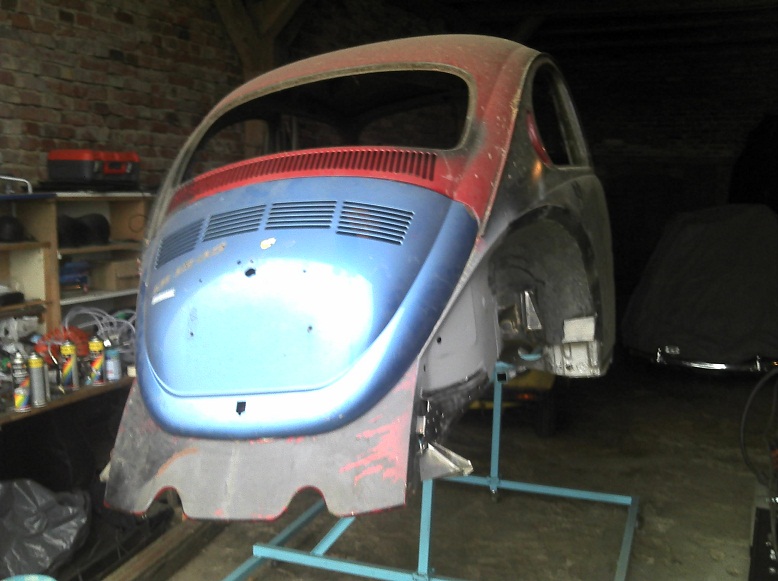

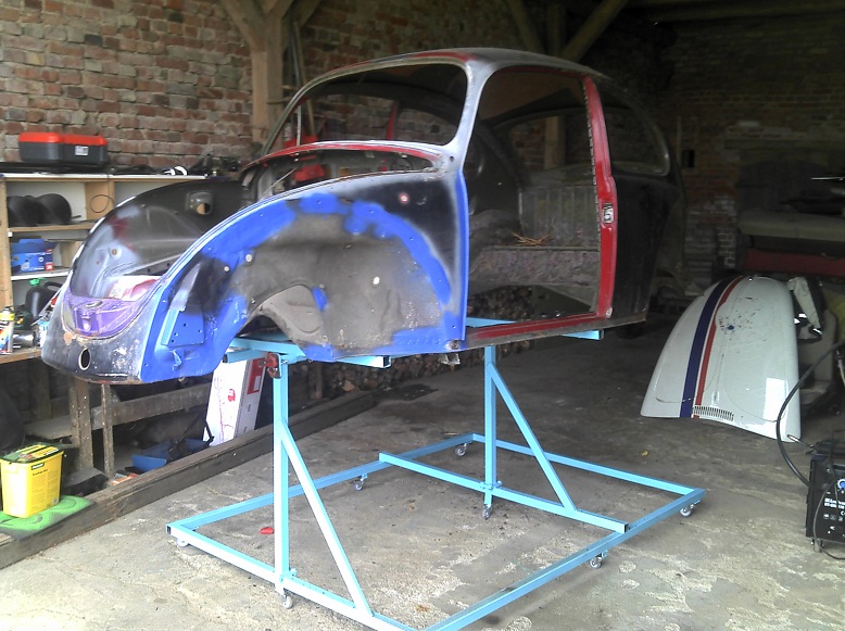

Interessantes Gestell haste da für die Karosse.
Was machste mit der alten Karosse??? 8-)

Dem Kennzeichen nach zu urteilen war er nach seiner Zeit bei der Post bereits einmal Zivil zugelassen.

Das Gestell kann man um 90 Grad drehen und somit bequem am Unterboden arbeiten.
Weitere Bilder kommen noch nach, das waren erst mal nur die, die schon auf dem rechner
waren. Die Kennzeichen waren von dem Orangenen er hat sie nur für die Überführung ran gemacht.

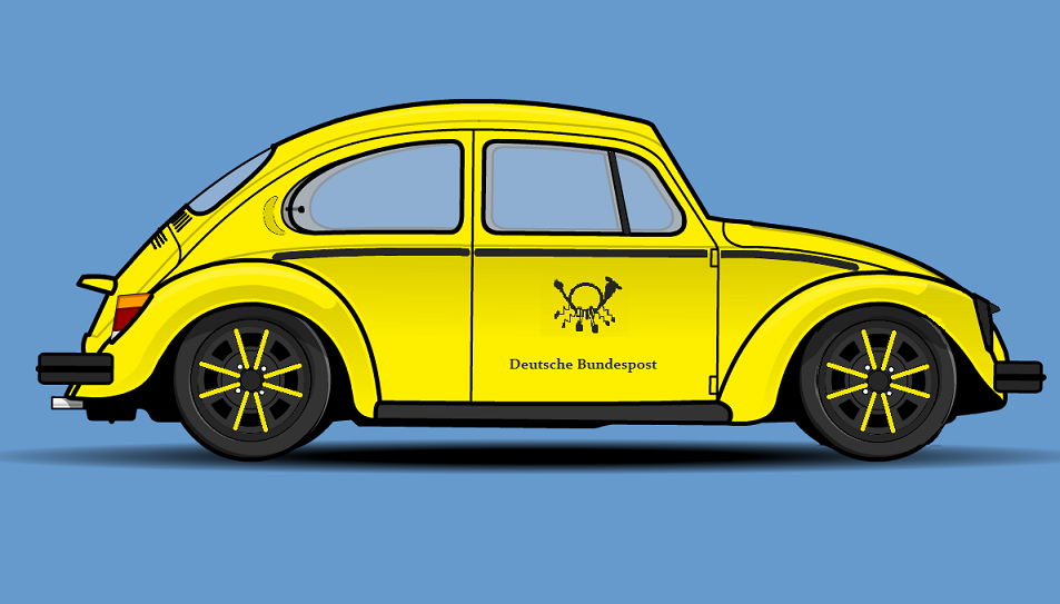

Für die Halbmonde hab ich schon die Bleche aus dem geschlachteten Sparkäfer herausgeschnitten.
Und so soll er in etwa mal ausschauen.
