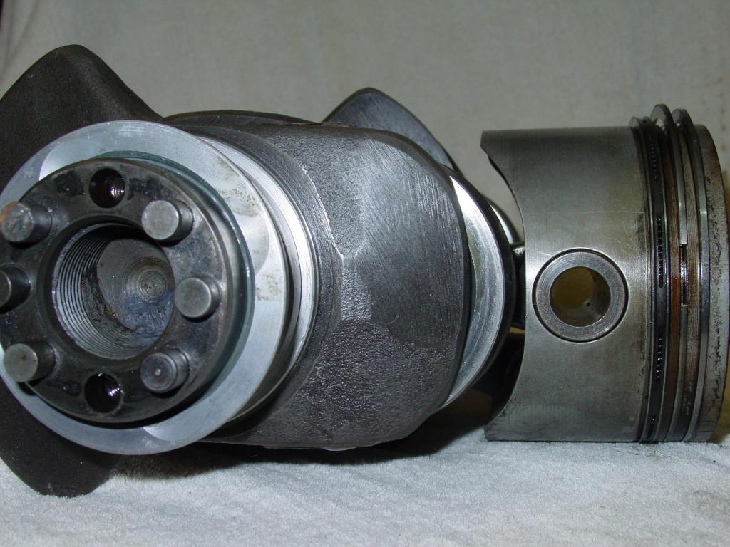

Hier mal die Situation bei meiner Combo:
82er Oettinger-Kurbelwelle, 53er Hubzapfen
Porsche-Pleuel (616), Länge 5,352"
Bitte den Abstand zwischen Pleuelfuß und Kolbenbolzen beachten!
Always Aircooled
