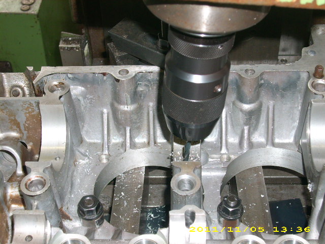

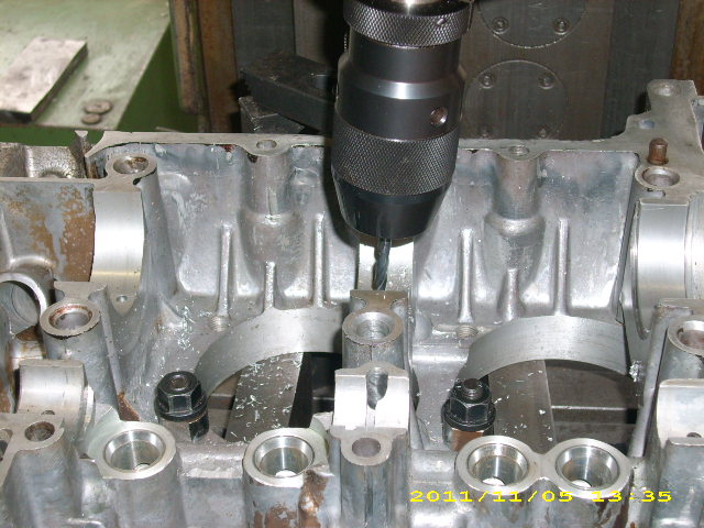

Das Gehäuse sollte dann auch noch eine Kolbenkühlung haben.
Guckst du hier. Und so es fertig aus: Die Düsen stammen von einem renommierten Sportwagenhersteller aus Zuffenhausen, sind recht kostenintensiv und wurden nach dem Bohren und Reiben eingeklebt und angestemmt.
Re: 2,4er mit meinen Heimwerkermitteln
Was mich interessieren würde ist das 'Spritzbild' der Düsen. Hast du das mal getestet?
Der Horst kann Gedanken lesen. Hat mich damals auch interessiert. Also Schlauch gebaut, Düse eingeklemmt Flüssigkeit rein und mit Druck gepustet. Was soll ich sagen. Man sieht relativ wenig weil ich keine Möglichkeit hatte konstant Flüssigkeit durchlaufen zu lassen. Ich würde sagen der Strahl ist Kreisförmig leicht kegelig.
Gruß Volker

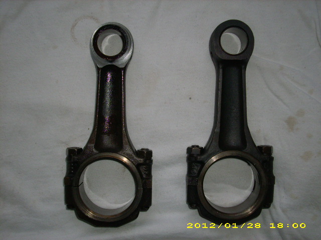

So letzte Woche hatte ich keine Zeit hier mal was reinzuschreiben.
Aber heute gehts mal ein bissl weiter. Motorgehäuse war ja soweit fertig. Dann zeig ich jetzt mal wie ich die Pleuel bearbeitet habe. In groben Zügen kann man sagen: Aufnahmeplatte gemacht, alles auf den Rundtisch gebaut und dann in kleinen Schritten abgefräst.
Guckst du hier: Kleiner Vergleich Oberes Auge - vorher - nachher Bei der Bearbeitung.
Das untere Auge wurde natürlich auch bearbeitet. Aber leider habe ich davon, und von den fertig bearbeiteten Pleuls, leider keine Bilder mehr.
Bald gehts hier weiter

germanlook213 hat geschrieben:So letzte Woche hatte ich keine Zeit hier mal was reinzuschreiben.
hast du sie gewogen? was hast du an gewicht eingespart?
gruss
theo
Hallo
Ich habe sie damals gewogen, aber ich finde die Aufzeichnung nicht mehr. Glaube 60-70 Gramm oder so.
Habe mir dann auch so ne Wiegevorrichtung gebaut und die Enden angeglichen. Habe das dann auf weniger als ein Gramm hinbekommen.
Denke damit kann man Leben.
Gruß Volker

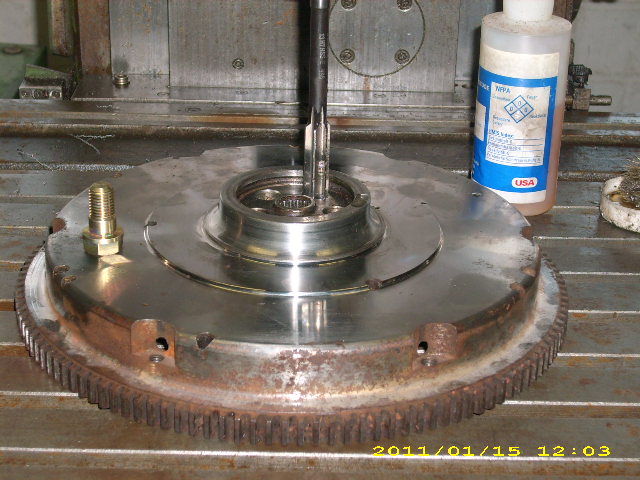

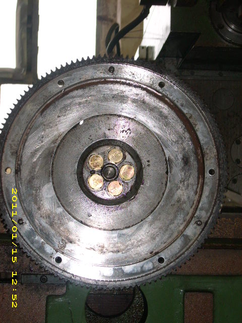

Als nächstes kam die Kurbelwelle dran. Die wurde nur ein wenig geläppt und dann war sie fit für den Einbau.
Vorher noch eine leichte Modifikation der Schwungscheibe. Links im Bild die verstärkte Passschraube. Die Aufnahmebohrungen müssen hierzu passend aufgerieben werden. So sieht es aus wenn es fertig ist.
Die Schwungscheibe hatte ich im Vorfeld schon erleichtert und bei einem Motorenbauer mit der Kurbelwelle wuchten lassen.
Fortsetzung folgt!
Fortsetzung folgt!

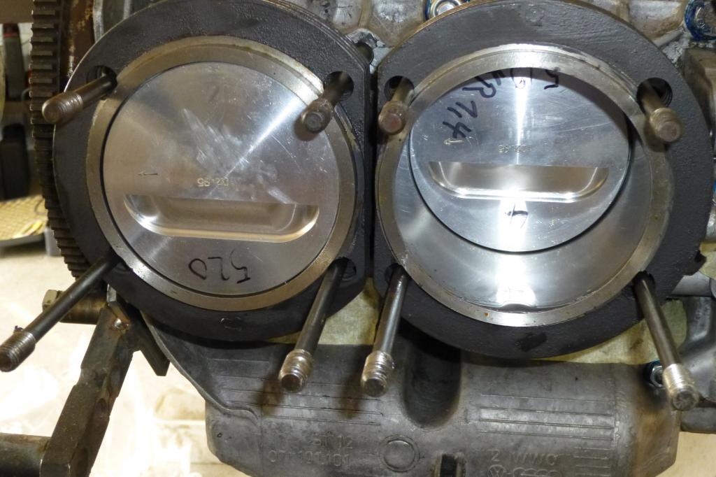

So seit langer Zeit geht's jetzt mal wieder ein bissl weiter.
Hier noch ein Bild vom Rumpf mit montierten Kolben und Zylindern.
Da hatte ich mal den Kolbenrückstand ausgemessen. Die Messbrücke ist hier nicht zu sehen. Bald geht's weiter.
Hallo Volker. dieses aufreiben f.d. Schrauben mache ich nur teilweise, denn bislang hatte ich nur Schwungräder wo meistens 3 so mit Rumprobieren passten ( Mit Schlüssel weiterdrehen, reiben etwas an, aber dafür stramm). Die übrigen 2 reibe ich nur auf. Reibe ich alle auf; ist mir das zu locker; weil alle Gewindemitten eh nicht genau zu den PassbündenSchrauben mitten passen Die sitzen sonst wie normale Schrauben mit etwas Spiel. Man muss die dann markieren,welche wo- issklar.
Quo vadis
Hallo Horst!
Da hast du Recht. So ähnlich hab ich das auch gemacht. Hab ich aber nicht fotografiert. Es ist ja eigentlich ne Überbestimmung weil nie alle Schrauben voll tragen werden.

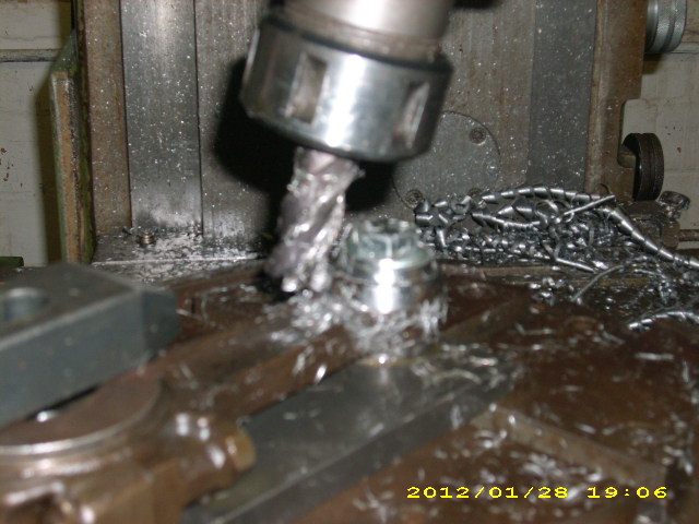

Weiter im Text!
Da ich irgendwann mal fertig werden wollte und ich diesmal keinen Bock hatte Ventilsitze einzuschrumpfen hab ich mir bei Rainer ein Paar Zylinderköpfe 44/38 in der milden Variante geordert.
Hier beim Bearbeiten der Brennräume: Die Brennräume wurden anschließend noch geglättet und die Übergänge angepasst.
Gruß Volker
Gruß Volker
den ringspalt SO bearbeiten hab ich mir auch schon überlegt
ist das meißel unten rund? welcher radius?
