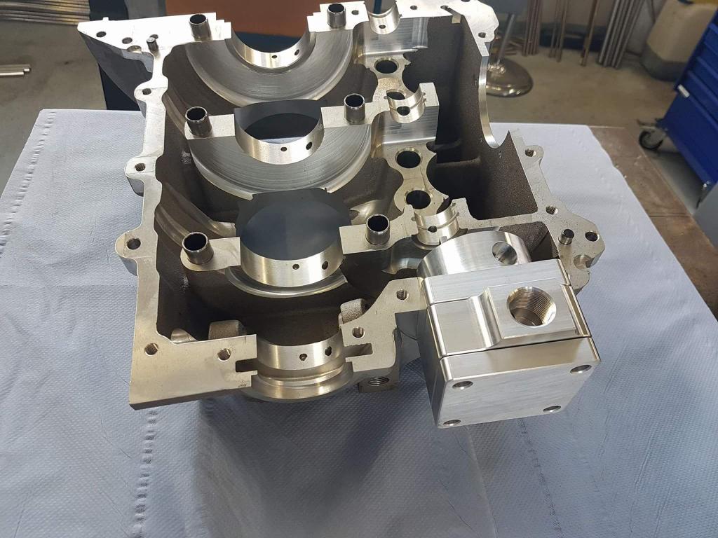

Hier noch ein Bild von innen mit TP Pumpe.

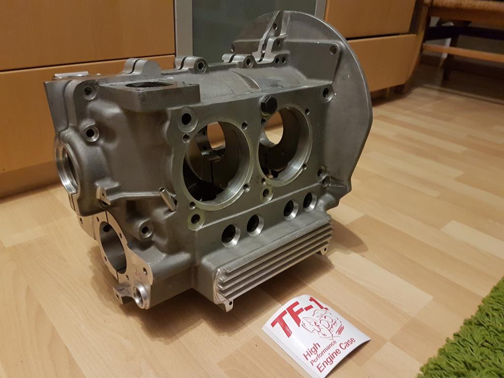

Beitrag von Samtroter »
Und von Außen.
Re: TF1 Engine Case
:handgestures-thumbupright: Alles klar nun, danke. Seehr lecker schaut das aus.
Hat das ein Motorenbauer noch nachgemessen?
Hast du noch das Gewicht von dem Gehäuse?
:character-oldtimer:
Würd mich als Vergleich zum ALU Gehäuse interessieren, weil ich ein passgenaues, vermessenes vom Orra hier habe. Das soll ja 20kg haben (müßte es auch wiegen, hab aber keine gute Waage dazu, Badezimmerwaage ist mir zu ungenau). Ich bleib nun beim Alu, mach ja nur 84 Hub, das reicht im Moment dafür.

Man kann die Gehäuse nicht vergleichen. TF1 ist ähnlich stabil wie früher die ARPM und auch so maßhaltig . Die autolinea sind dagegen wie Puffreis :D
