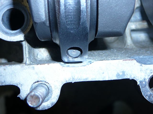

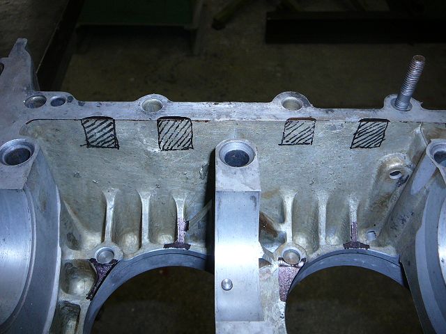

- Freiraum schaffen für den 82er Kurbeltrieb
- k-P1150834.JPG (58.04 KiB) 16213 mal betrachtet

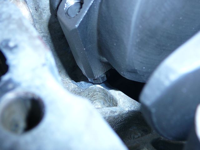

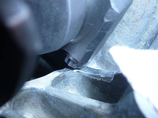

- Ich bin ein Angsthase, daher hab ich darauf geachtet überall mind. 1mm Spiel zu haben
- k-P1150841.JPG (33.83 KiB) 16213 mal betrachtet
- k-P1150843.JPG (39.99 KiB) 16213 mal betrachtet
- k-P1150845.JPG (48.94 KiB) 16213 mal betrachtet
- Alles dreht frei...

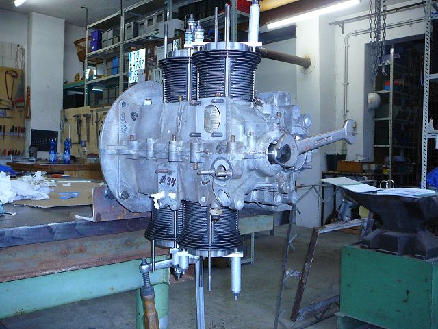

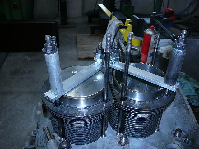

- Kolbenrückstand hab ich keinen, sie stehen 6 Zehntel über, ich dachte, ich leg die 2,28mm Ringe unter, dann hab ich ca. 1,7mm KR
- k-P1150850.JPG (64.43 KiB) 16213 mal betrachtet

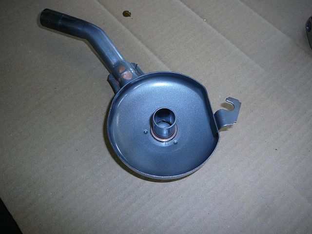

- Schnorchel hatte Flugrost, hab ihn gestrahlt und eingeölt
- k-P1150870.JPG (41.06 KiB) 16010 mal betrachtet
- k-P1150871.JPG (44.98 KiB) 16010 mal betrachtet

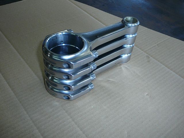

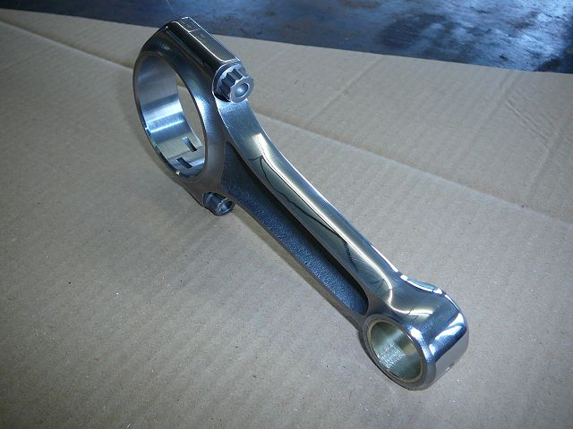

- Die Pleuel waren etwas rauh von der Oberfläche her, daher hab ich sie ein bisschen poliert.
- k-P1150866.JPG (48.72 KiB) 16010 mal betrachtet
- Nun wiegen alle 523gr. und sind am kleineren Auge bis auf 1-2 gr. gleich
- k-P1150875.JPG (46.52 KiB) 16010 mal betrachtet

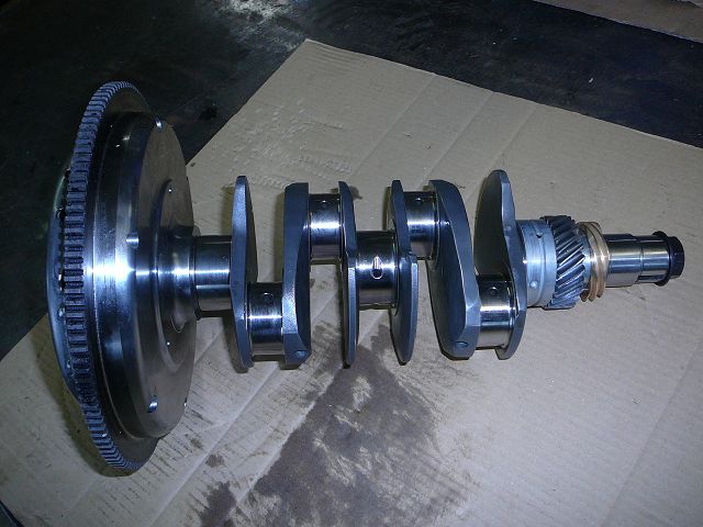

- Kurbelwelle fürs wuchten zusammengesteckt. Riemenscheibe muß ich erst noch bestellen.
- k-P1150889.JPG (52.21 KiB) 16010 mal betrachtet
