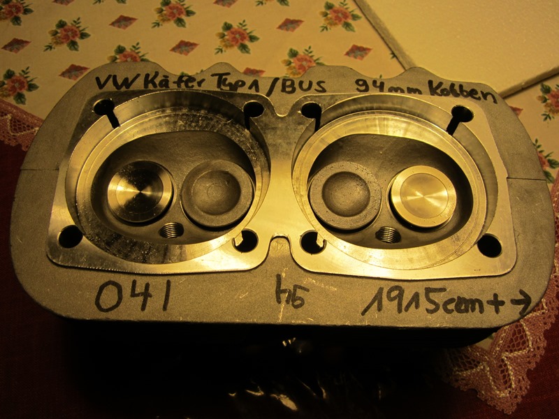

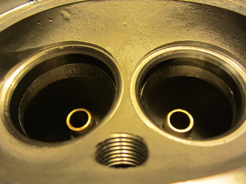

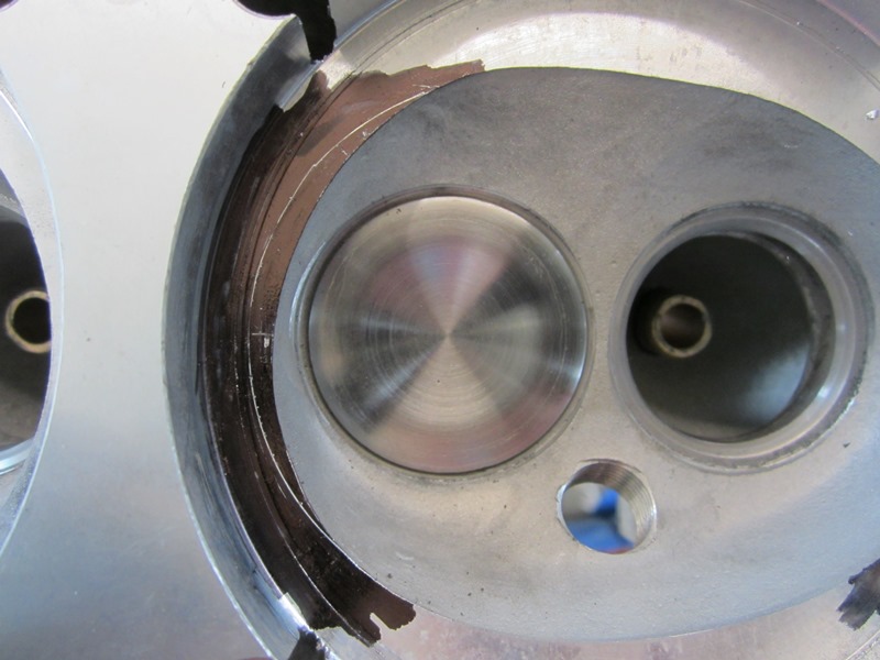

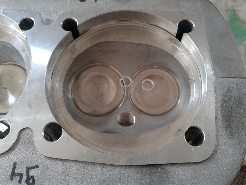

So, heute sind die Köpfe gekommen.
Es sind welche mit 39/35 geworden, bereits für 94er Bohrung und geschnittenen Ventilsitzen.

vielleicht werd ich die woche noch hand anlegen, die kanäle glätten und die ventile einschleifen.
kann mir vielleicht jemand sagen was das für rohlinge sind? auto linea steht nicht drauf :)
als nächstes werden die kolben und zylinder bestellt, dass der ringspalt bearbeitet werden kann.
dann wird ausgelitert.
hab jetzt gesehn dass es hauptlager mit stahlrücken gibt, sind die gegenüber normalen vorzuziehen? irgendwelche vorteile?

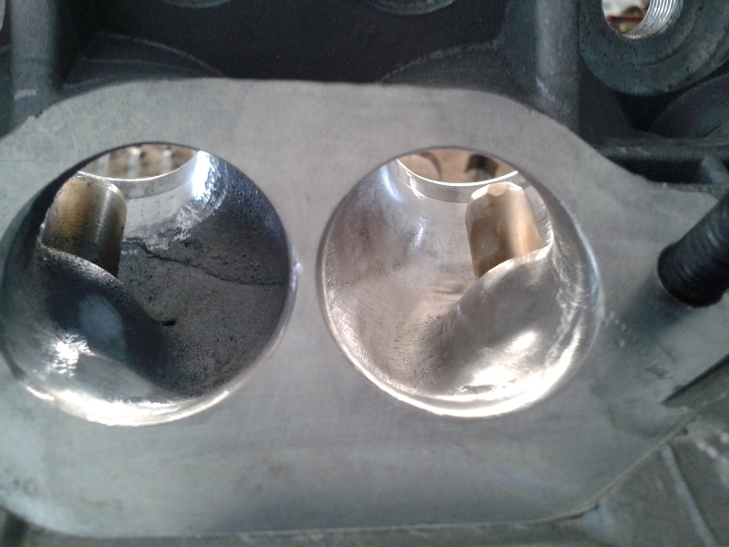

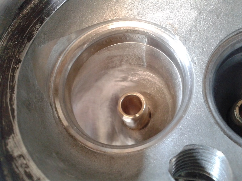

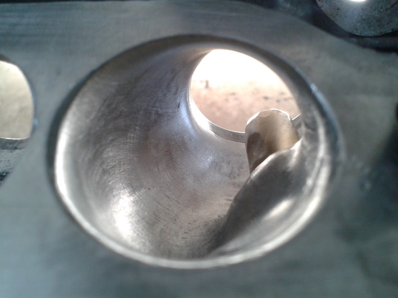

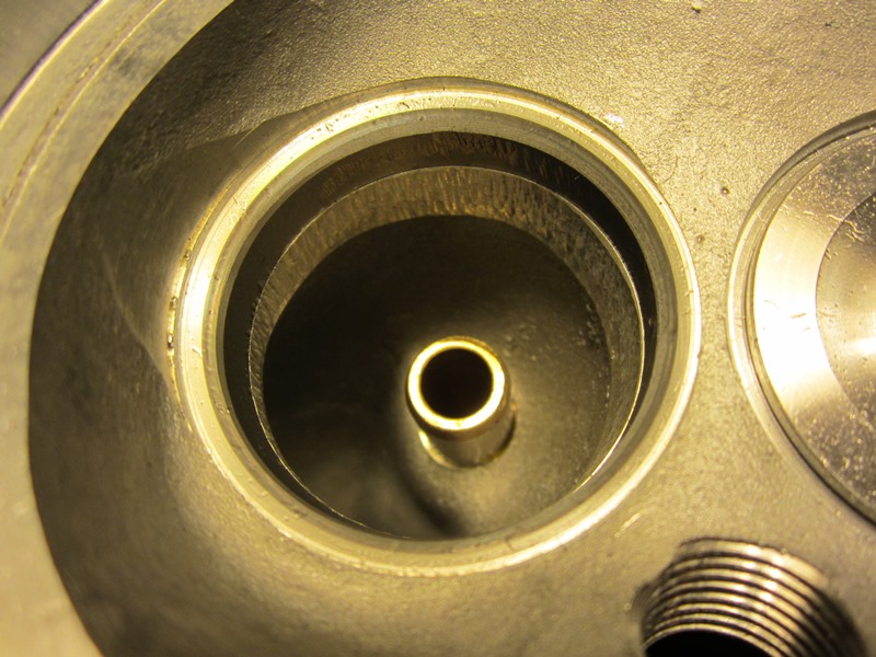

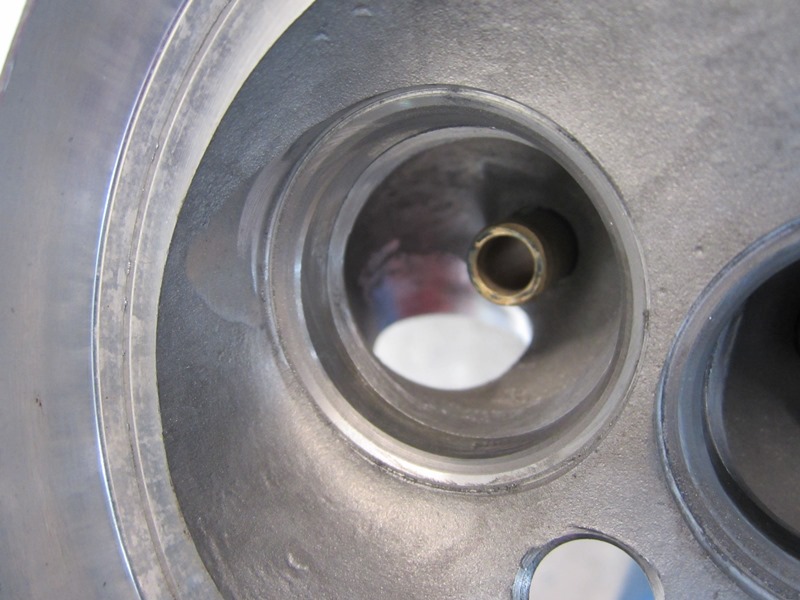

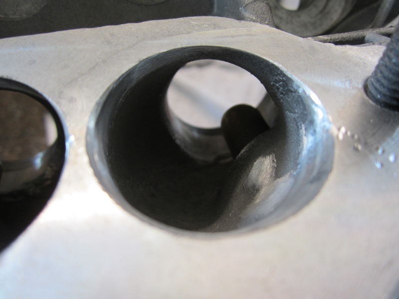

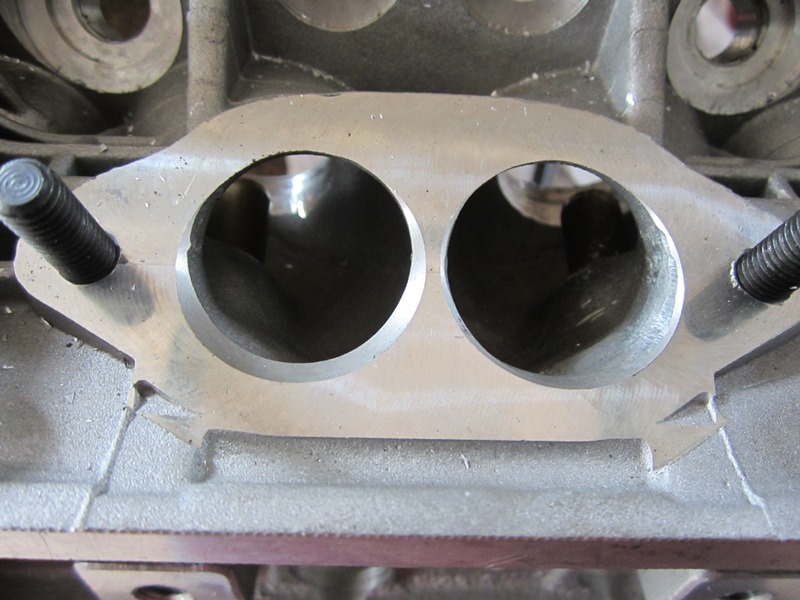

war heut in der werkstatt.
leider komm ich so gut wie gar ned in die kanäle zum bearbeiten... :?
hab jetzt nur mal beim oberen einlass die fase und den übergang zum sitzring geglättet, weiter rein komm ich ned, da brauch ich kleinere schleifer...

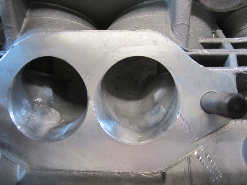

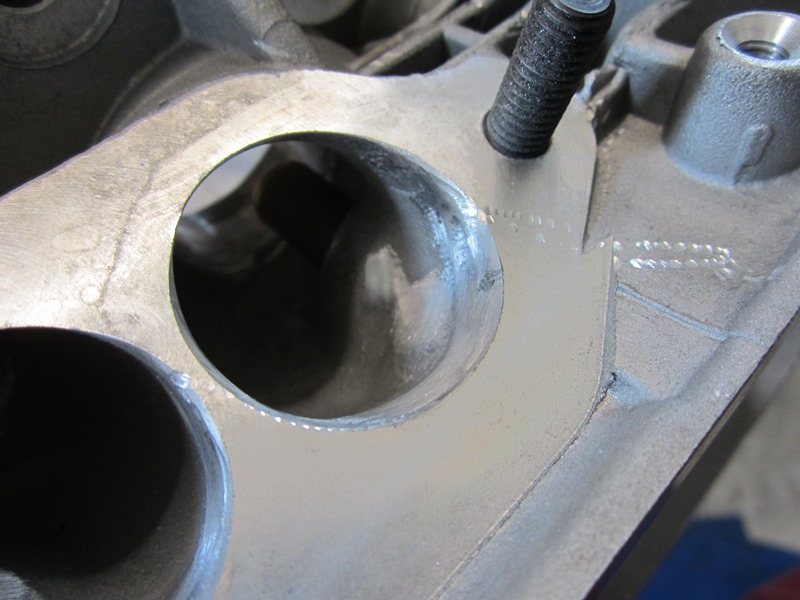

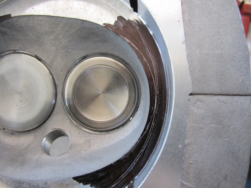

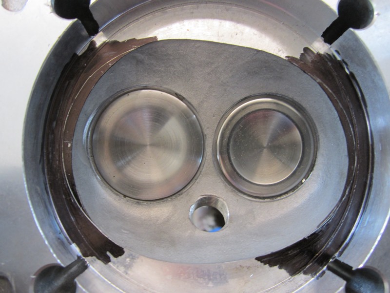

und so würd ich den ringspalt erweitern, bis an die 94er bohrung oder doch zu viel des guten?
IMG_3864 - Kopie.JPG (105.08 KiB) 9343 mal betrachtet
IMG_3865 - Kopie.JPG (130.24 KiB) 9343 mal betrachtet
IMG_3866 - Kopie.JPG (120.1 KiB) 9343 mal betrachtet

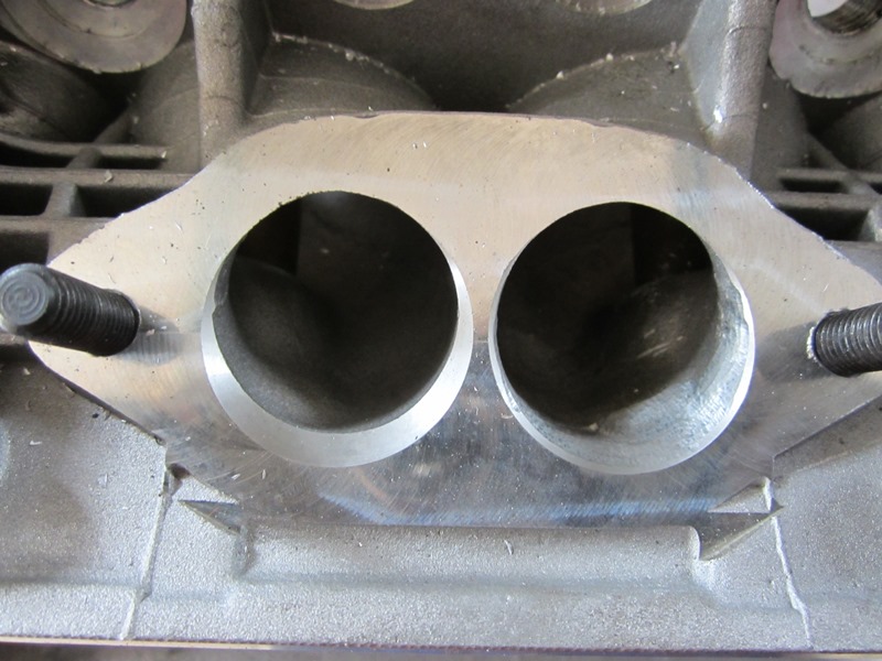

noch was, mein auspuff hat außen 42mm, dann kann ich den auslasskanal vom kopf doch auch gleich konisch auf min 38mm erweitern, oder?
Re: 34PCI - was geht?

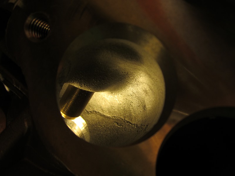

Willst du die Führungen nicht raus nehmen für die Bearbeitung?
Ringspalt geht oben noch viel mehr.
MfG Lars
triker66
Beiträge: 2405
Beitrag von triker66 »
Poloeins hat geschrieben:Willst du die Führungen nicht raus nehmen für die Bearbeitung?
MfG Lars
Mach es bitte!! Das ist sehr gutes Rohrmaterial!
Gruß Holger

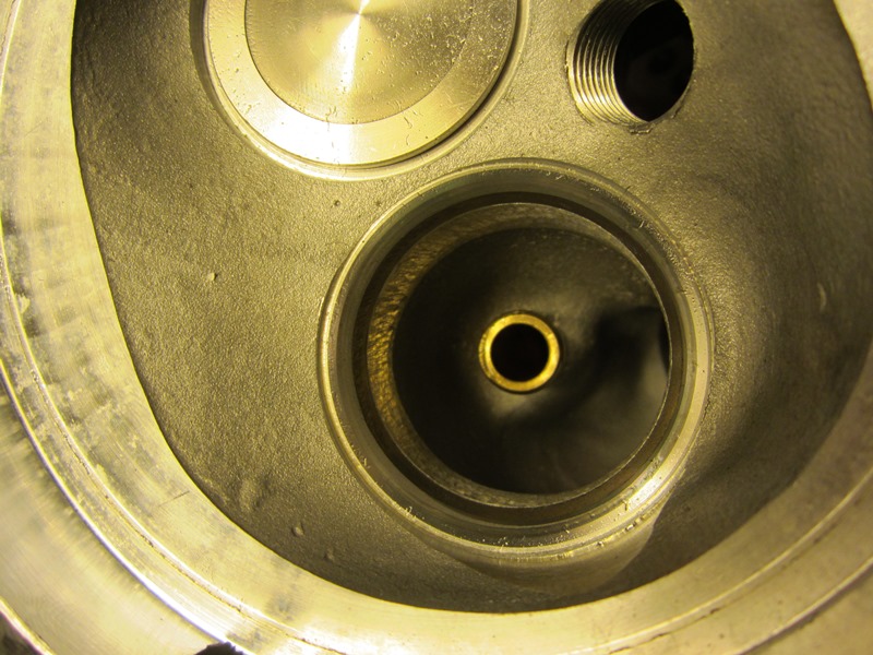

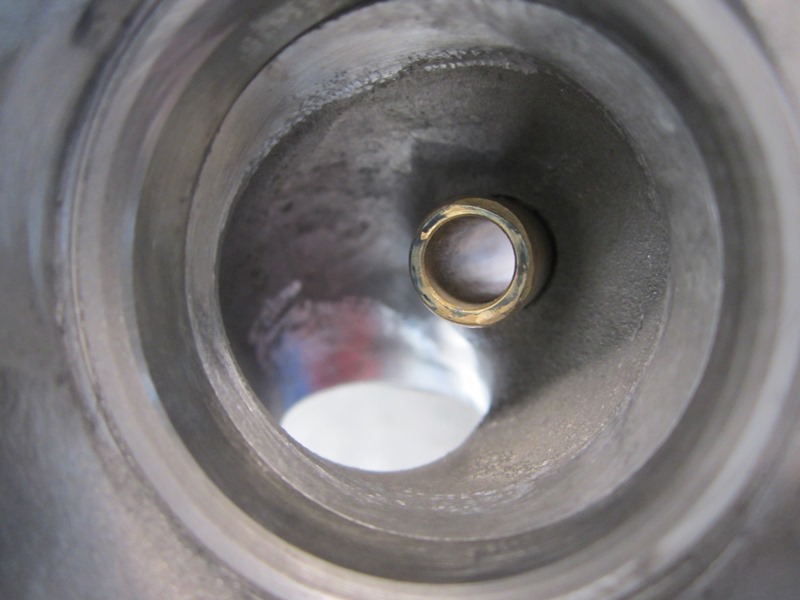

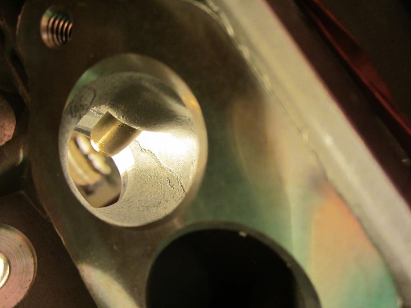

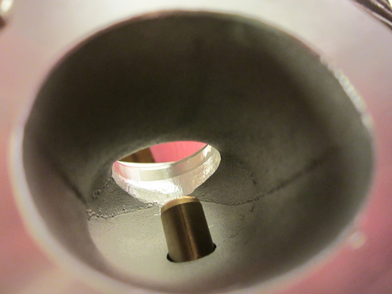

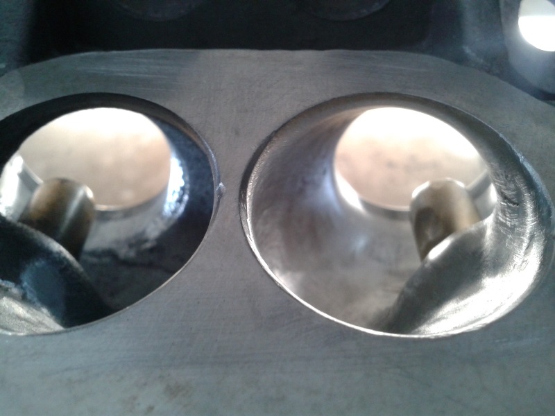

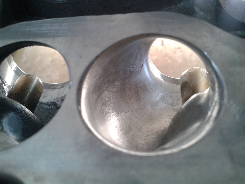

die führungen demontieren wäre sicher das beste, aber die ventilsitze sind schon geschnitten... :?
wenn ich neue führungen rein mache müssen die ventilsitze wieder geschnitten werden.
hab gestern wieder ein bissl weiter gemacht.

rechts hinter die ventilführung komme ich leider nicht dazu.

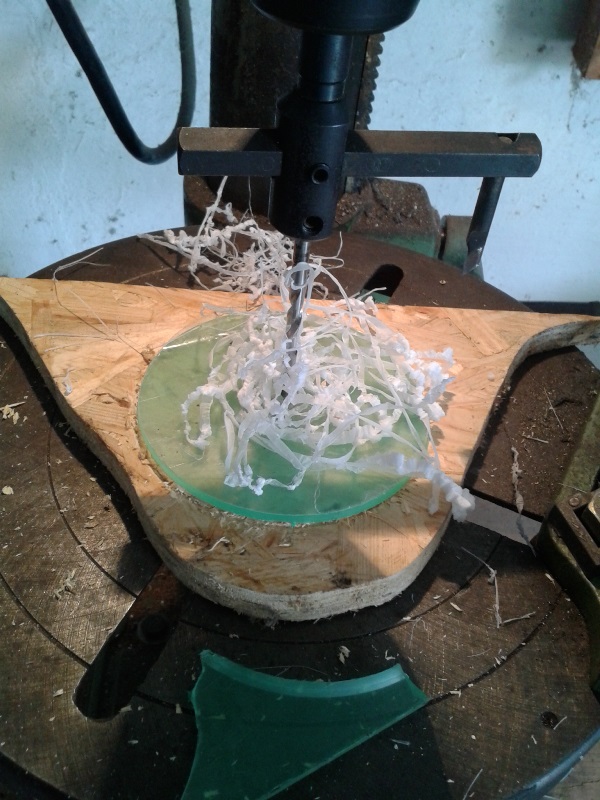

eine platte zum auslitern hab ich mir auch noch gebastelt.
