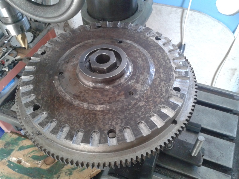

schwung bereits erleichtert und für spätere triggerung gefräst (muss noch gewuchtet werden, serien KW auch)

aja, schwungrad:
20150227_124300 - Kopie.jpg (179.65 KiB) 12045 mal betrachtet

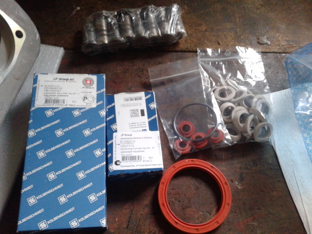

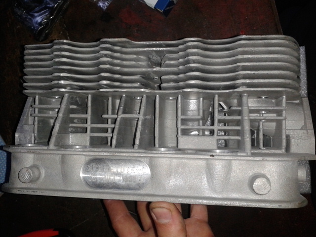

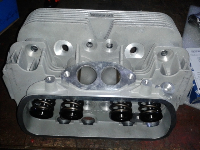

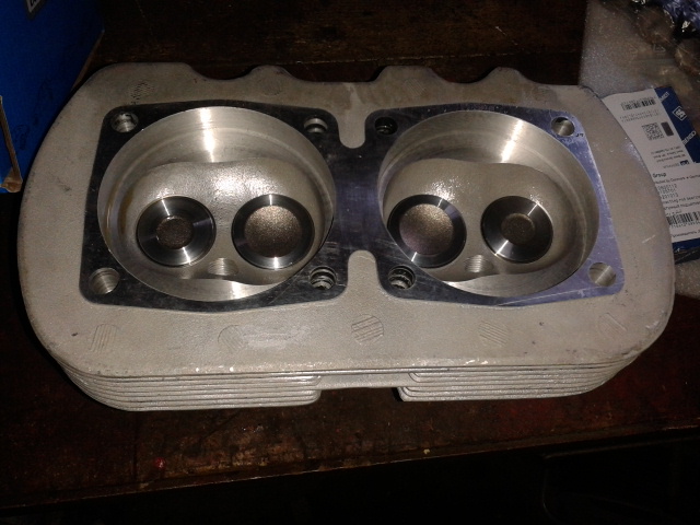

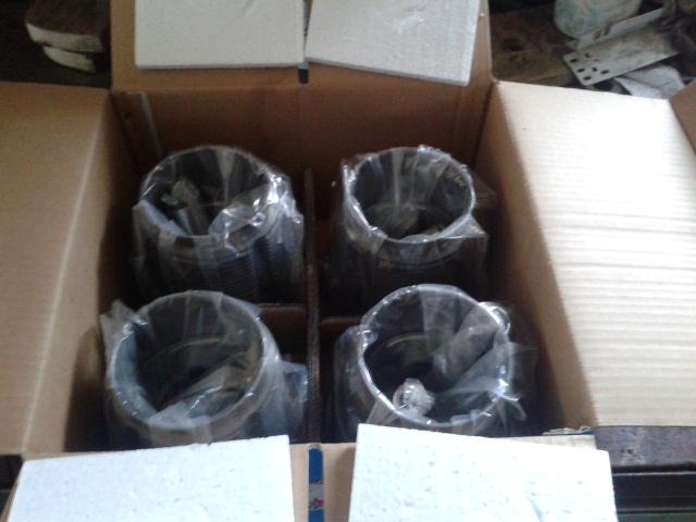

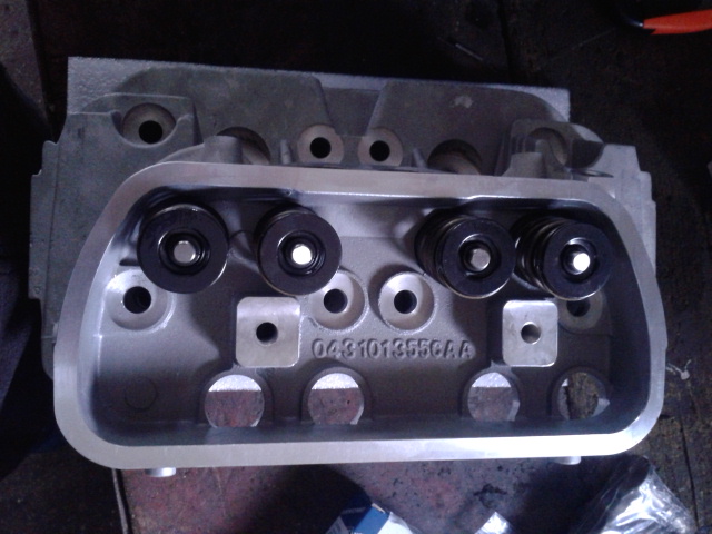

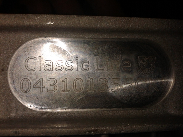

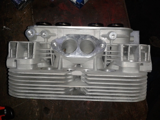

so, teile sind da, jetzt kanns bald losgehn. 8-)
AA KuZ
köpfe: bissl eigenwilliger brennraum, wird aber noch für die 90,5er bearbeitet.
mal aufspindeln und auslitern.
so gut wie alle öffnungen für die kühlung durchlässig :)
und kleinzeugs
Beiträge: 16929
Re: 1776 EVO 1
Die Köpfen sehen mal richig gut aus...
:text-bravo: :text-bravo: :text-bravo:
Re: 1776 EVO 1
Sauberer Guß. Da hat sich jemand bei der Form Mühe gemacht :up:

Re: 1776 EVO 1
Beitrag von armin »
hallo,
was für Köpfe sind das jetzt?
die vom Käferklein?
Armin
Stevo_L
Beiträge: 1948
Käfer: 1300 Savannenbeige
Käfer: 1500 Javagrün
Wohnort: Niederösterreich
Re: 1776 EVO 1
Beitrag von Stevo_L »
war auch ganz überrascht :lol:
@armin: ja sind 1600er 35,5/32 vom käferklein, link siehe oben.
