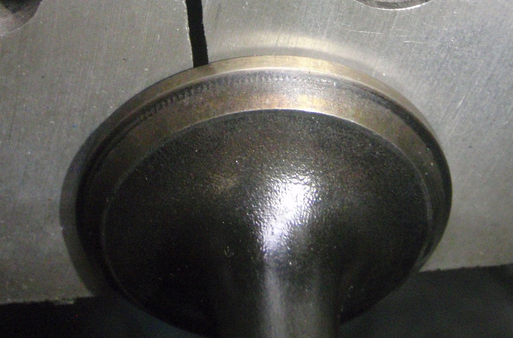

fahre mit Kugelfußschrauben und kann sagen das sich das Ventil trotzdem dreht!
Bei einer Motorrevision habe ich dieses Ventil gefunden!
Da hat sich doch so ein ekelhaftes Teilchen in den Sitzring eingearbeitet und......
Gruß Toto
Das Ventil dreht sich trotz Kugelfußeinstellschrauben...
